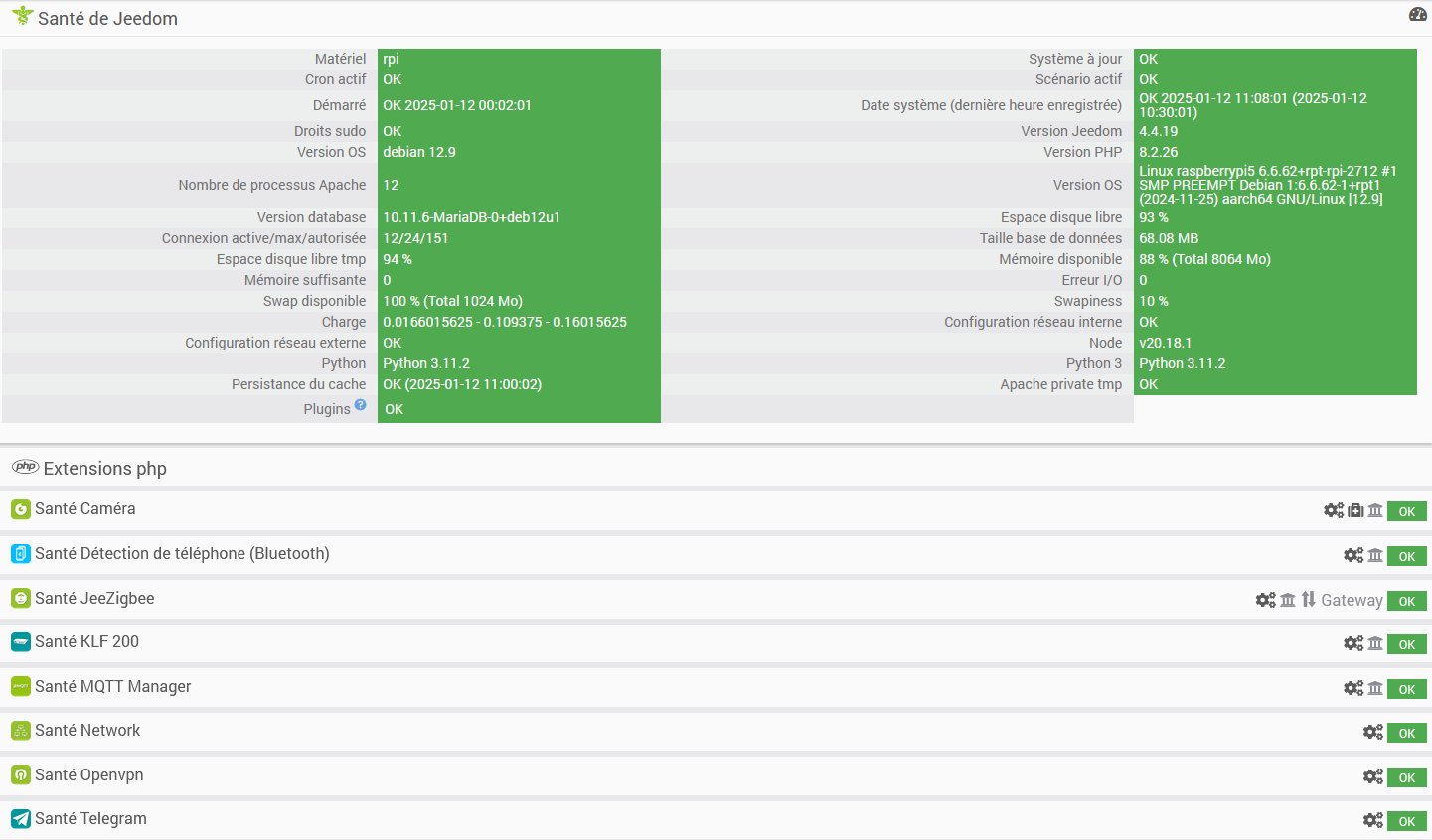

C’est la version stable du plugin (2024-09-03 01:01:34).
J’ai effectué une restauration de la sauvegarde du Jeedom de mon ancien système (Debian 11) sur le nouveau système (Debian 12).
Voici la page santé de Jeedom, tout est vert :
Je viens de tenter de supprimer le répertoire /var/www/html/plugins/klf200/resources/venv et de réinstaller les dépendances mais l’erreur Getting requirements to build wheel did not run successfully et AttributeError: cython_sources est toujours présente.

12/01/2025 11:12:57 Installation terminée
Problème résolu.
Aujourd’hui la mise à jour est passée sans message d’erreur à propos de cette dépendance.
