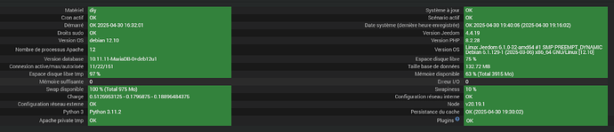

J’ai l’erreur suivant dans les logs de ce plug-in : 0143|[2025-04-30 19:33:02] ERROR : Erreur sur la fonction cron du plugin : Non-static method remora::getStatusAll() cannot be called statically
C’est apparu en migrant en debian 12 via l’iso fourni par Jeedom. Si quelqu’un a une idée ?
