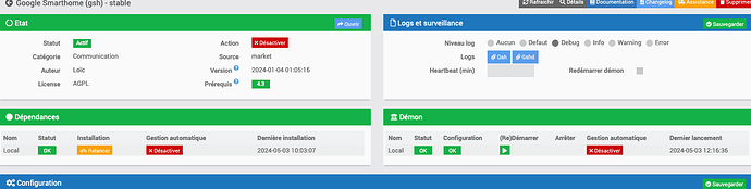

Après quelques test avec GSH sur un PI5, Lorsque je tente de lancer des scénarios Jeedom via des scènes depuis Google Home, il me dit qu’une erreur inconnue s’est produite.
En regardant les log http.error, je constate l’erreur php suivante :
erreur PHP : Non-static method gsh_scene::doAction()
page santé :
plugin gsh :
log gsh :
