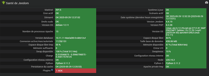

En Debian12 sur un PI5 impossible d’installer la dépandance PiGpio.
(Carte PiGpio en local)
Tester en version Stable et Beta
Page santé :

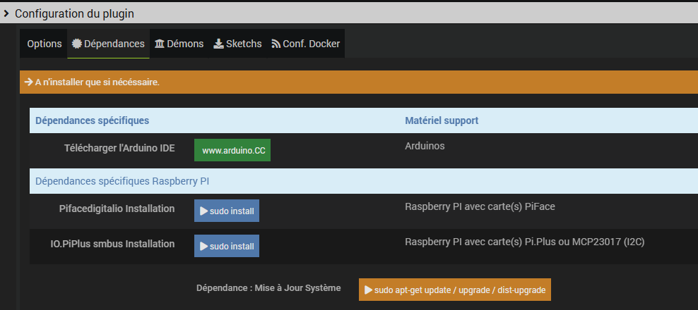

Installation dépendance :
