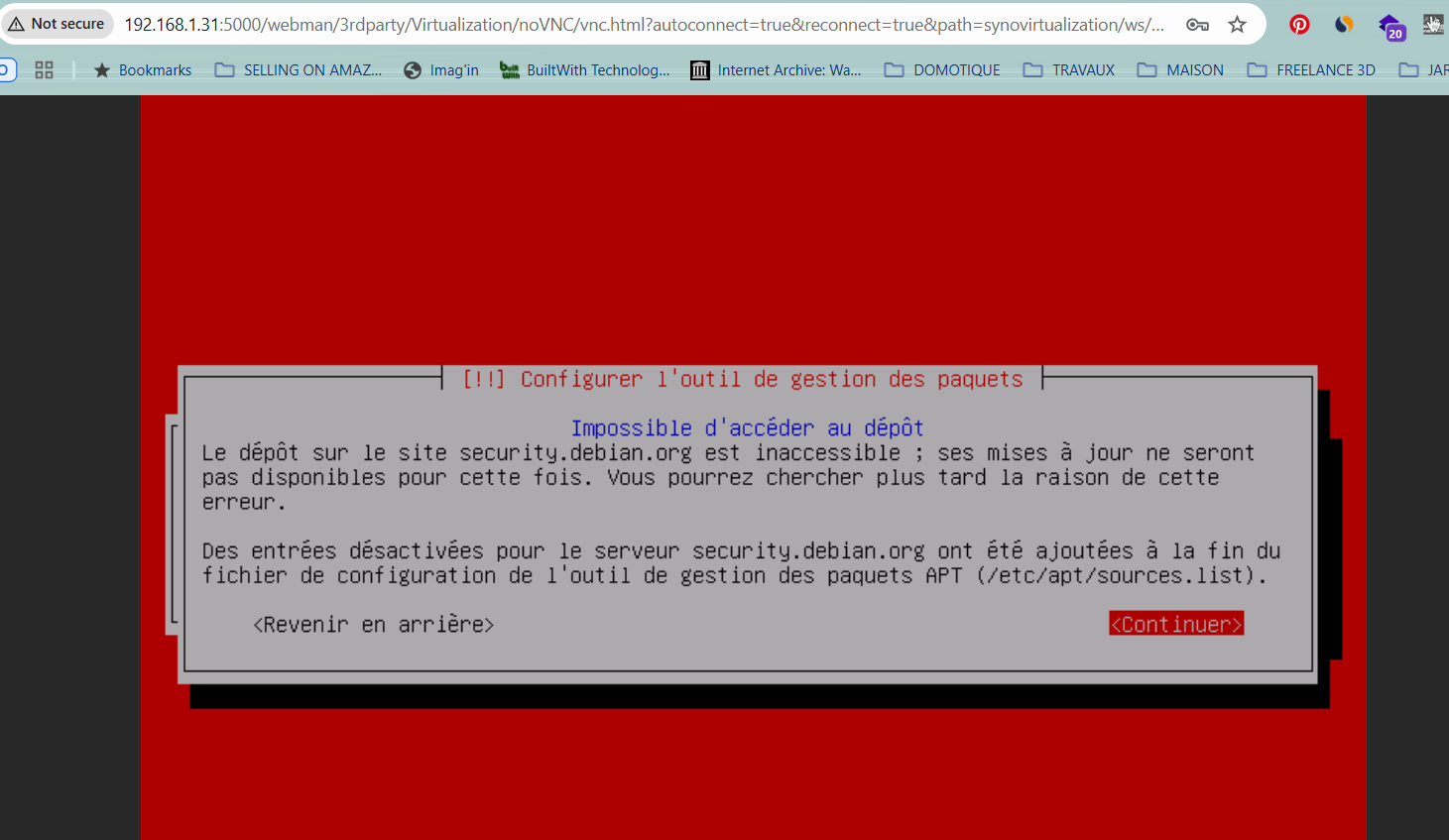

Je cherche à passer mon jeedom actuellement en VM Debian 10 vers Debian 11 (ou 12) sur mon synology. J’ai fait une sauvegarde de mon jeedom et créé une nouvelle VM dans le but d’y installer l’image: https://images.jeedom.com/x86-64/jeedom-debian-bullseye-amd64-4.3.22.iso
En milieu d’installation (étape « configuration de l’outil de gestion des paquets »), j’ai l’erreur « impossible d’accéder au dépot (security.debian.org) » qui m’empeche d’aller plus loin.

Voir : Retex debian 11 bullseye - #61 par akenad
akenad :slight_smile:
Merci Akenad, j’avais pas vu ce fil. Niquel, je vais tester après install
