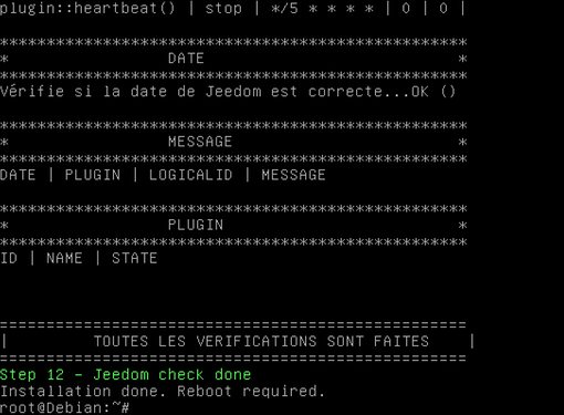

En prévision de l’arrivée de la nouvelle version de jeedom la 4.4 stable j’ai créer une nouvelle vm sur mon nas synology pour y installer debian 11 et apres jeedom.
a la fin de l’install de jeedom je me retrouve ici

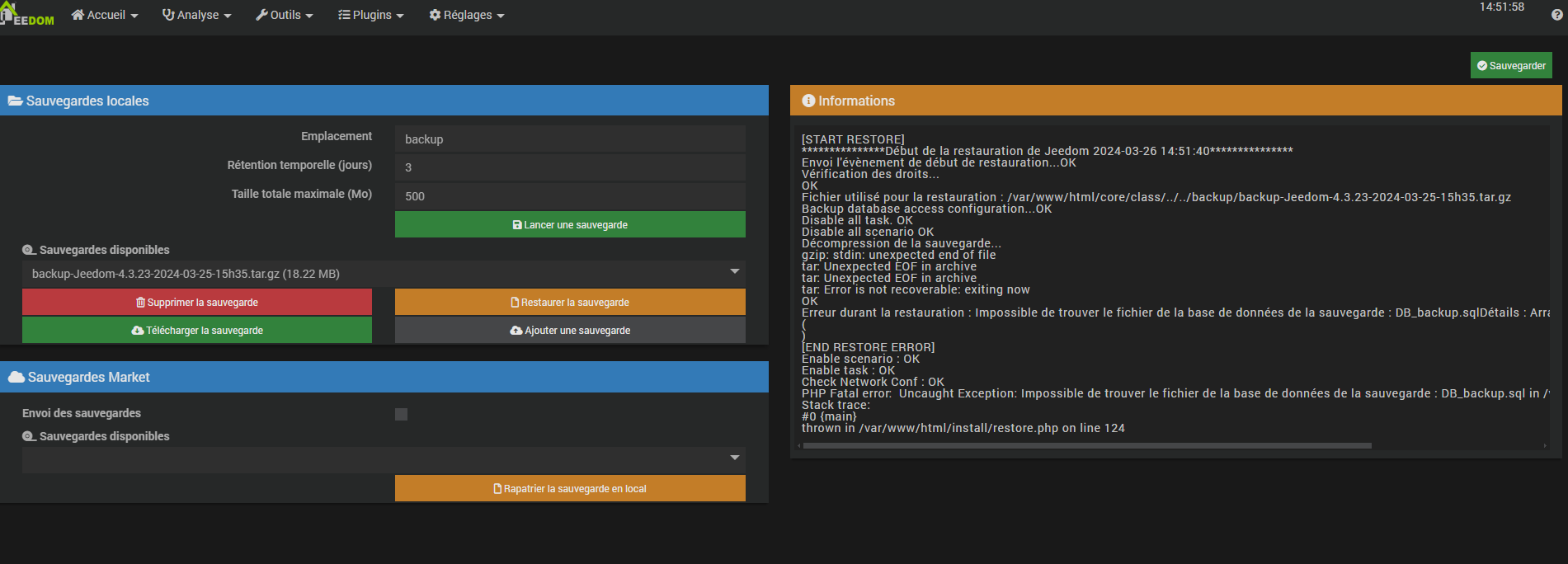

je tente deja de rapatrier et restaurer ma sauvegarde mais ca bug:
18MB ça fait petit pour une sauvegarde Jeedom
je viens de voir en effet que le téléchargement ne s’était pas bien passé :frowning:

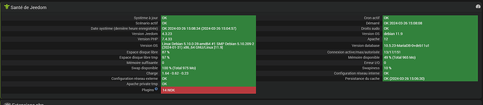

Effectivement bien mieux j’arrive à une santé ok sauf qu’aucun plugin ne peut fonctionner faute de dongle

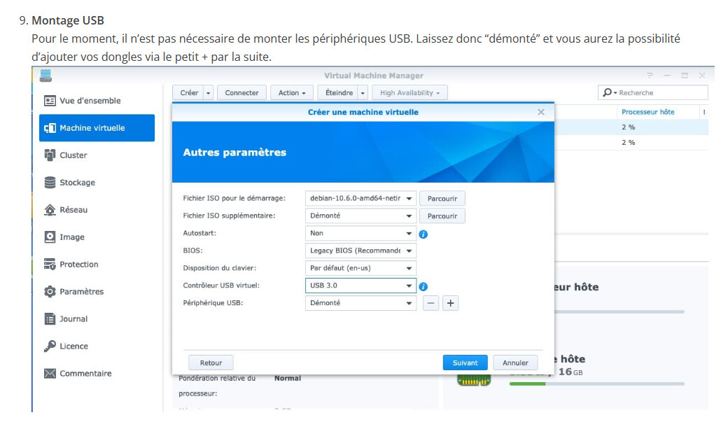

mais si j’arrete la premiere vm les dongles n’apparaissent meme pas dans l’autre
bon me suis lancé et j’ai donc enlever les dongle de la premiere et attriuvé à la 2eme
mais bonjour le bordel au début
Toujours sans rapport avec Jeedom… Dans le lien que je t’ai transmis ce matin il est indiqué :

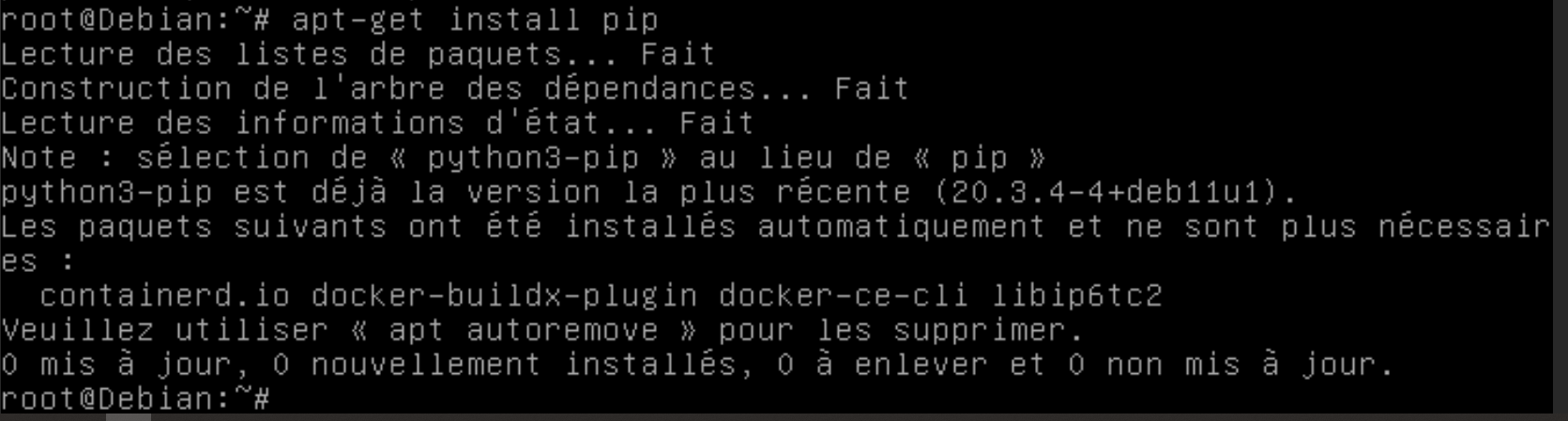

a priori je dirais installer pip?
mais ca se ferait apt-get install pip?
C’est pourtant écrit noir sur blanc, les 3 premiers mots du message.
Je constate que ça part encore dans tous les sens malgré le fait de te l’avoir fait remarquer plusieurs fois déjà.
1 sujet = 1 demande (si possible en rapport avec jeedom tant qu’à faire).
Je t’invite donc à prendre le temps pour commencer… tout ne peut pas fonctionner en un claquement de doigts sur une nouvelle installation déjà.
Ensuite appliquer les recommandations inscrites dans les messages d’erreur s’ils persistent.
Enfin si le problème ne peut être résolu il faut ouvrir un sujet sur le plugin concerné.
ok mais j’ai tente et rine n’ai fait:!
Relis les 3 premiers mots du message d’erreur tout est dedans je vois pas comment on peut faire plus simple
