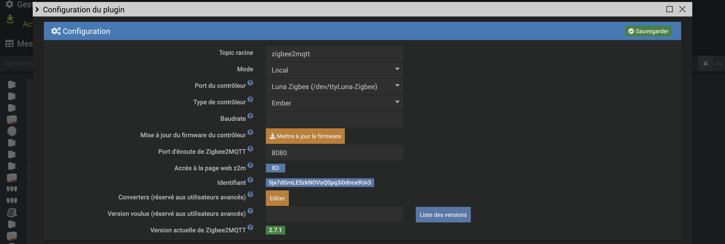

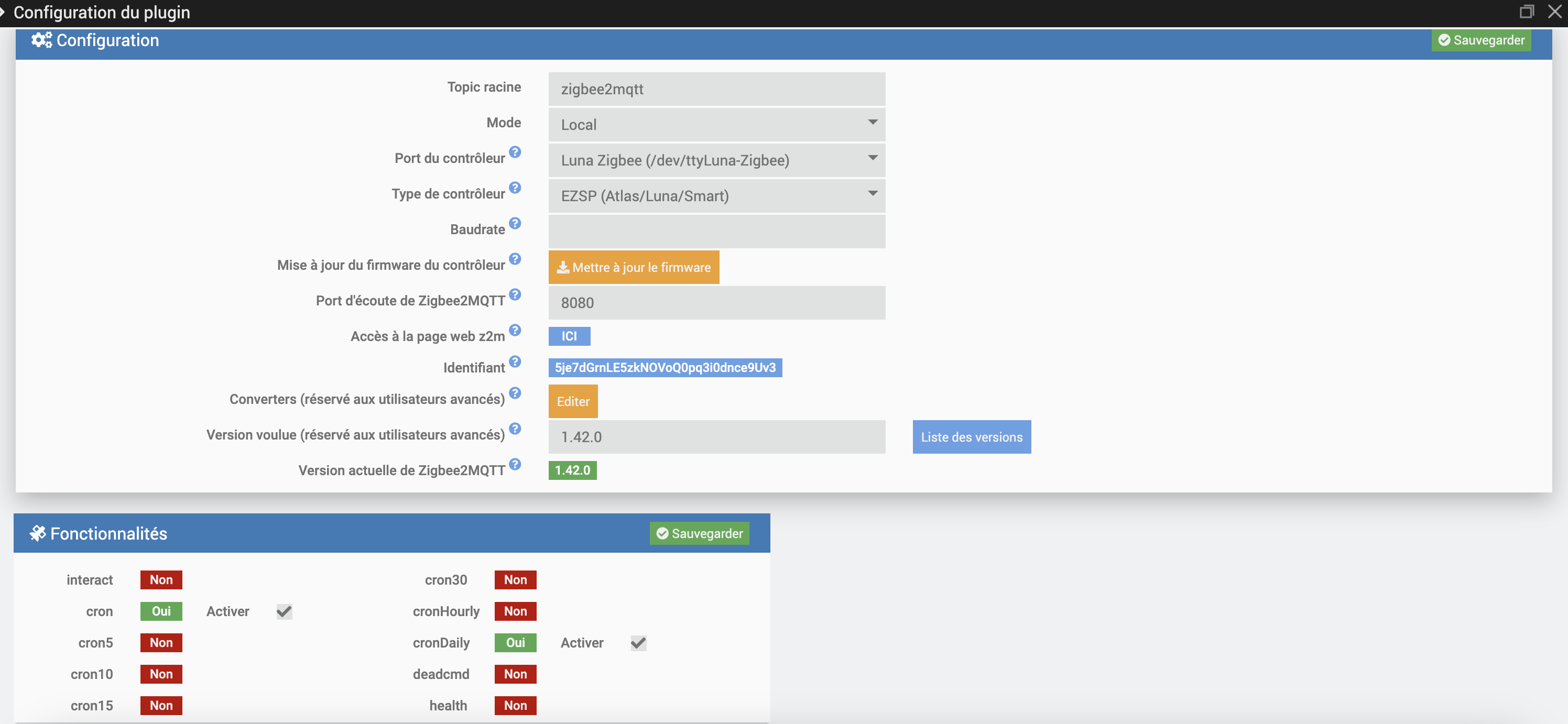

Deamon Z2M qui s'arrête constament + clé RF qui n'apparait plus
J’ai depuis peu une double difficulté sur ma Jeedom Luna dont je soupçonne qu’elles sont liées étant donnée qu’elles sont arrivées en même temps. D’une part je n’arrive plus à identifier ma clé USB RF (il s’agit du modèle radio bi-directionnelle multifréquence 433 et 868 MHz USB RFPlayer RF-PLAYER GCE ELECTRONICS).
Quand je tape « ls -la /dev/ttyUSB* » dans la console, je récupère uniquement cela :
crwxrwxrwx 1 root dialout 188, 0 Dec 27 07:57 /dev/ttyUSB0
crwxrwxrwx 1 root dialout 188, 1 Dec 28 18:51 /dev/ttyUSB1
Et aucune de ces deux configurations dans le plugin rfplayer2 ne permet de commander à nouveau mes volets Somfy.
(j’ai évidemment redémarré la box, débranché et rebranché a clé plusieurs fois).

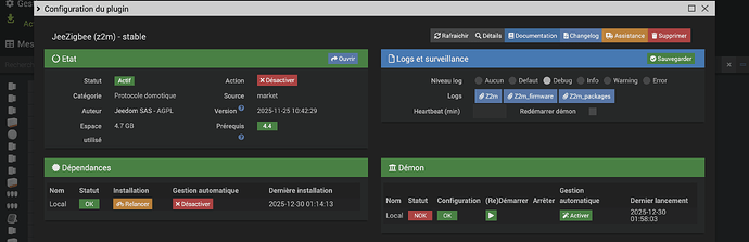

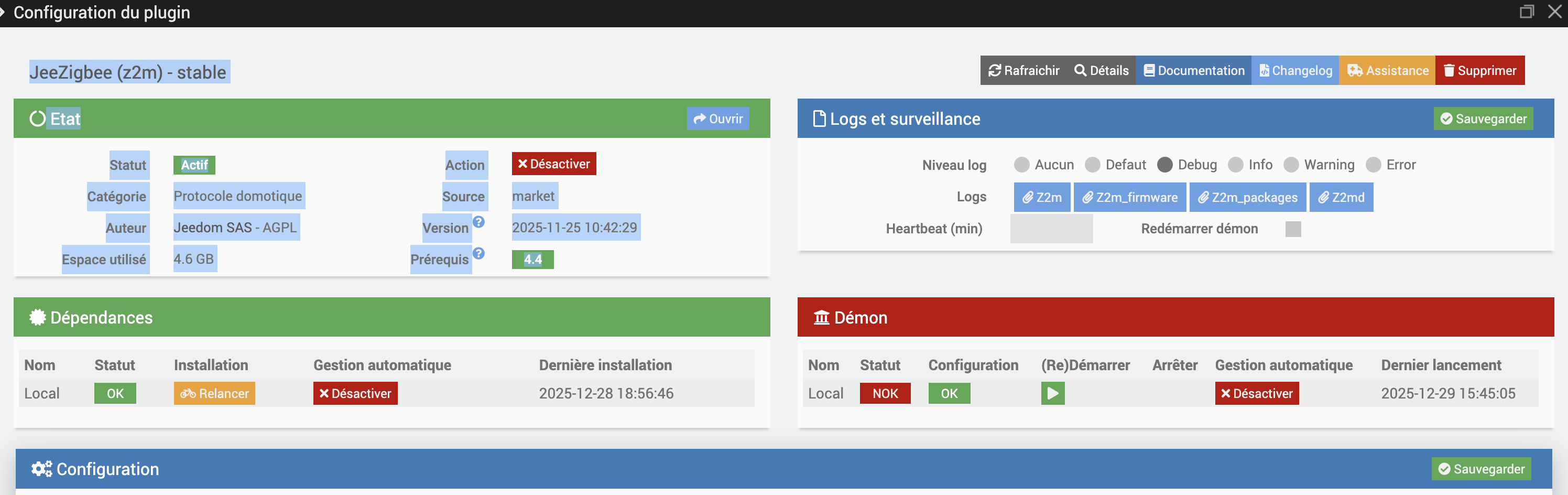

Et au même moment, le deamon z2m s’arrête, redemarre, s’arrête, et au bout de 3 fois se met en rade si je ne le redémarre pas manuellement. Et il reste UP à peine 1 minute ou deux avant de recommencer le cycle d’arret/redémarrage.
voici le log du plugin z2m :

[2025-12-28 20:05:05] DEBUG  {"zigbee2mqtt":{"bridge":{"state":{"state":"offline"}}}}
[2025-12-28 20:10:06] INFO  Arrêt du démon z2m
[2025-12-28 20:10:09] INFO  Démarrage du démon Z2M : ZIGBEE2MQTT_DATA=/var/www/html/plugins/z2m/core/class/../../data npm start --prefix /var/www/html/plugins/z2m/resources/zigbee2mqtt
[2025-12-28 20:15:08] INFO  Arrêt du démon z2m
[2025-12-28 20:15:10] INFO  Démarrage du démon Z2M : ZIGBEE2MQTT_DATA=/var/www/html/plugins/z2m/core/class/../../data npm start --prefix /var/www/html/plugins/z2m/resources/zigbee2mqtt
[2025-12-28 20:20:07] INFO  Arrêt du démon z2m
[2025-12-28 20:20:09] INFO  Démarrage du démon Z2M : ZIGBEE2MQTT_DATA=/var/www/html/plugins/z2m/core/class/../../data npm start --prefix /var/www/html/plugins/z2m/resources/zigbee2mqtt
[2025-12-28 20:25:07] INFO  Arrêt du démon z2m
[2025-12-28 20:25:10] INFO  Démarrage du démon Z2M : ZIGBEE2MQTT_DATA=/var/www/html/plugins/z2m/core/class/../../data npm start --prefix /var/www/html/plugins/z2m/resources/zigbee2mqtt
[2025-12-28 20:30:07] ERROR  Attention je pense qu'il y a un soucis avec le démon que j'ai relancé plus de 3 fois consécutivement
[2025-12-28 20:30:10] INFO  Arrêt du démon z2m
[2025-12-28 20:30:12] INFO  Démarrage du démon Z2M : ZIGBEE2MQTT_DATA=/var/www/html/plugins/z2m/core/class/../../data npm start --prefix /var/www/html/plugins/z2m/resources/zigbee2mqtt
[2025-12-28 20:35:05] ERROR  Attention je pense qu'il y a un soucis avec le démon que j'ai relancé plus de 3 fois consécutivement
[2025-12-28 20:35:08] INFO  Arrêt du démon z2m
[2025-12-28 20:35:10] INFO  Démarrage du démon Z2M : ZIGBEE2MQTT_DATA=/var/www/html/plugins/z2m/core/class/../../data npm start --prefix /var/www/html/plugins/z2m/resources/zigbee2mqtt
[2025-12-28 20:40:05] ERROR  Attention je pense qu'il y a un soucis avec le démon que j'ai relancé plus de 3 fois consécutivement
[2025-12-28 20:40:08] INFO  Arrêt du démon z2m
[2025-12-28 20:40:10] INFO  Démarrage du démon Z2M : ZIGBEE2MQTT_DATA=/var/www/html/plugins/z2m/core/class/../../data npm start --prefix /var/www/html/plugins/z2m/resources/zigbee2mqtt
[2025-12-28 20:45:05] ERROR  Attention je pense qu'il y a un soucis avec le démon que j'ai relancé plus de 3 fois consécutivement
[2025-12-28 20:45:08] INFO  Arrêt du démon z2m
[2025-12-28 20:45:11] INFO  Démarrage du démon Z2M : ZIGBEE2MQTT_DATA=/var/www/html/plugins/z2m/core/class/../../data npm start --prefix /var/www/html/plugins/z2m/resources/zigbee2mqtt
[2025-12-28 20:50:05] ERROR  Attention je pense qu'il y a un soucis avec le démon que j'ai relancé plus de 3 fois consécutivement
[2025-12-28 20:50:08] INFO  Arrêt du démon z2m
[2025-12-28 20:50:11] INFO  Démarrage du démon Z2M : ZIGBEE2MQTT_DATA=/var/www/html/plugins/z2m/core/class/../../data npm start --prefix /var/www/html/plugins/z2m/resources/zigbee2mqtt
[2025-12-28 20:55:05] ERROR  Attention je pense qu'il y a un soucis avec le démon que j'ai relancé plus de 3 fois consécutivement
[2025-12-28 20:55:08] INFO  Arrêt du démon z2m
[2025-12-28 20:55:10] INFO  Démarrage du démon Z2M : ZIGBEE2MQTT_DATA=/var/www/html/plugins/z2m/core/class/../../data npm start --prefix /var/www/html/plugins/z2m/resources/zigbee2mqtt
[2025-12-28 21:00:07] ERROR  Attention je pense qu'il y a un soucis avec le démon que j'ai relancé plus de 3 fois consécutivement
[2025-12-28 21:00:11] INFO  Arrêt du démon z2m
[2025-12-28 21:00:14] INFO  Démarrage du démon Z2M : ZIGBEE2MQTT_DATA=/var/www/html/plugins/z2m/core/class/../../data npm start --prefix /var/www/html/plugins/z2m/resources/zigbee2mqtt
[2025-12-28 21:05:05] ERROR  Attention je pense qu'il y a un soucis avec le démon que j'ai relancé plus de 3 fois consécutivement
[2025-12-28 21:05:08] INFO  Arrêt du démon z2m
[2025-12-28 21:05:10] INFO  Démarrage du démon Z2M : ZIGBEE2MQTT_DATA=/var/www/html/plugins/z2m/core/class/../../data npm start --prefix /var/www/html/plugins/z2m/resources/zigbee2mqtt
[2025-12-28 21:10:05] ERROR  Attention je pense qu'il y a un soucis avec le démon que j'ai relancé plus de 3 fois consécutivement
[2025-12-28 21:10:08] INFO  Arrêt du démon z2m
[2025-12-28 21:10:10] INFO  Démarrage du démon Z2M : ZIGBEE2MQTT_DATA=/var/www/html/plugins/z2m/core/class/../../data npm start --prefix /var/www/html/plugins/z2m/resources/zigbee2mqtt
[2025-12-28 21:15:05] ERROR  Attention je pense qu'il y a un soucis avec le démon que j'ai relancé plus de 3 fois consécutivement
[2025-12-28 21:15:08] INFO  Arrêt du démon z2m
[2025-12-28 21:15:10] INFO  Démarrage du démon Z2M : ZIGBEE2MQTT_DATA=/var/www/html/plugins/z2m/core/class/../../data npm start --prefix /var/www/html/plugins/z2m/resources/zigbee2mqtt
[2025-12-28 21:20:05] ERROR  Attention je pense qu'il y a un soucis avec le démon que j'ai relancé plus de 3 fois consécutivement
[2025-12-28 21:20:07] INFO  Arrêt du démon z2m
[2025-12-28 21:20:10] INFO  Démarrage du démon Z2M : ZIGBEE2MQTT_DATA=/var/www/html/plugins/z2m/core/class/../../data npm start --prefix /var/www/html/plugins/z2m/resources/zigbee2mqtt
[2025-12-28 21:25:05] ERROR  Attention je pense qu'il y a un soucis avec le démon que j'ai relancé plus de 3 fois consécutivement
[2025-12-28 21:25:07] INFO  Arrêt du démon z2m
[2025-12-28 21:25:10] INFO  Démarrage du démon Z2M : ZIGBEE2MQTT_DATA=/var/www/html/plugins/z2m/core/class/../../data npm start --prefix /var/www/html/plugins/z2m/resources/zigbee2mqtt
[2025-12-28 21:30:07] ERROR  Attention je pense qu'il y a un soucis avec le démon que j'ai relancé plus de 3 fois consécutivement
[2025-12-28 21:30:09] INFO  Arrêt du démon z2m
[2025-12-28 21:30:12] INFO  Démarrage du démon Z2M : ZIGBEE2MQTT_DATA=/var/www/html/plugins/z2m/core/class/../../data npm start --prefix /var/www/html/plugins/z2m/resources/zigbee2mqtt
[2025-12-28 21:35:04] ERROR  Attention je pense qu'il y a un soucis avec le démon que j'ai relancé plus de 3 fois consécutivement
[2025-12-28 21:35:06] INFO  Arrêt du démon z2m
[2025-12-28 21:35:08] INFO  Démarrage du démon Z2M : ZIGBEE2MQTT_DATA=/var/www/html/plugins/z2m/core/class/../../data npm start --prefix /var/www/html/plugins/z2m/resources/zigbee2mqtt
[2025-12-28 21:40:05] ERROR  Attention je pense qu'il y a un soucis avec le démon que j'ai relancé plus de 3 fois consécutivement
[2025-12-28 21:40:06] INFO  Arrêt du démon z2m
[2025-12-28 21:40:09] INFO  Démarrage du démon Z2M : ZIGBEE2MQTT_DATA=/var/www/html/plugins/z2m/core/class/../../data npm start --prefix /var/www/html/plugins/z2m/resources/zigbee2mqtt
[2025-12-28 21:45:05] ERROR  Attention je pense qu'il y a un soucis avec le démon que j'ai relancé plus de 3 fois consécutivement
[2025-12-28 21:45:08] INFO  Arrêt du démon z2m
[2025-12-28 21:45:12] INFO  Démarrage du démon Z2M : ZIGBEE2MQTT_DATA=/var/www/html/plugins/z2m/core/class/../../data npm start --prefix /var/www/html/plugins/z2m/resources/zigbee2mqtt
[2025-12-28 21:50:06] ERROR  Attention je pense qu'il y a un soucis avec le démon que j'ai relancé plus de 3 fois consécutivement
[2025-12-28 21:50:08] INFO  Arrêt du démon z2m
[2025-12-28 21:50:10] INFO  Démarrage du démon Z2M : ZIGBEE2MQTT_DATA=/var/www/html/plugins/z2m/core/class/../../data npm start --prefix /var/www/html/plugins/z2m/resources/zigbee2mqtt
[2025-12-28 21:55:04] ERROR  Attention je pense qu'il y a un soucis avec le démon que j'ai relancé plus de 3 fois consécutivement
[2025-12-28 21:55:07] INFO  Arrêt du démon z2m
[2025-12-28 21:55:09] INFO  Démarrage du démon Z2M : ZIGBEE2MQTT_DATA=/var/www/html/plugins/z2m/core/class/../../data npm start --prefix /var/www/html/plugins/z2m/resources/zigbee2mqtt
[2025-12-28 22:00:08] ERROR  Attention je pense qu'il y a un soucis avec le démon que j'ai relancé plus de 3 fois consécutivement
[2025-12-28 22:00:11] INFO  Arrêt du démon z2m
[2025-12-28 22:00:14] INFO  Démarrage du démon Z2M : ZIGBEE2MQTT_DATA=/var/www/html/plugins/z2m/core/class/../../data npm start --prefix /var/www/html/plugins/z2m/resources/zigbee2mqtt
[2025-12-28 22:05:05] ERROR  Attention je pense qu'il y a un soucis avec le démon que j'ai relancé plus de 3 fois consécutivement
[2025-12-28 22:05:08] INFO  Arrêt du démon z2m
[2025-12-28 22:05:10] INFO  Démarrage du démon Z2M : ZIGBEE2MQTT_DATA=/var/www/html/plugins/z2m/core/class/../../data npm start --prefix /var/www/html/plugins/z2m/resources/zigbee2mqtt
[2025-12-28 22:10:05] ERROR  Attention je pense qu'il y a un soucis avec le démon que j'ai relancé plus de 3 fois consécutivement
[2025-12-28 22:10:08] INFO  Arrêt du démon z2m
[2025-12-28 22:10:10] INFO  Démarrage du démon Z2M : ZIGBEE2MQTT_DATA=/var/www/html/plugins/z2m/core/class/../../data npm start --prefix /var/www/html/plugins/z2m/resources/zigbee2mqtt
[2025-12-28 22:15:06] ERROR  Attention je pense qu'il y a un soucis avec le démon que j'ai relancé plus de 3 fois consécutivement
[2025-12-28 22:15:08] INFO  Arrêt du démon z2m
[2025-12-28 22:15:11] INFO  Démarrage du démon Z2M : ZIGBEE2MQTT_DATA=/var/www/html/plugins/z2m/core/class/../../data npm start --prefix /var/www/html/plugins/z2m/resources/zigbee2mqtt
[2025-12-28 22:20:05] ERROR  Attention je pense qu'il y a un soucis avec le démon que j'ai relancé plus de 3 fois consécutivement
[2025-12-28 22:20:07] INFO  Arrêt du démon z2m
[2025-12-28 22:20:10] INFO  Démarrage du démon Z2M : ZIGBEE2MQTT_DATA=/var/www/html/plugins/z2m/core/class/../../data npm start --prefix /var/www/html/plugins/z2m/resources/zigbee2mqtt
[2025-12-28 22:25:05] ERROR  Attention je pense qu'il y a un soucis avec le démon que j'ai relancé plus de 3 fois consécutivement
[2025-12-28 22:25:08] INFO  Arrêt du démon z2m
[2025-12-28 22:25:11] INFO  Démarrage du démon Z2M : ZIGBEE2MQTT_DATA=/var/www/html/plugins/z2m/core/class/../../data npm start --prefix /var/www/html/plugins/z2m/resources/zigbee2mqtt
[2025-12-28 22:30:07] ERROR  Attention je pense qu'il y a un soucis avec le démon que j'ai relancé plus de 3 fois consécutivement
[2025-12-28 22:30:10] INFO  Arrêt du démon z2m
[2025-12-28 22:30:13] INFO  Démarrage du démon Z2M : ZIGBEE2MQTT_DATA=/var/www/html/plugins/z2m/core/class/../../data npm start --prefix /var/www/html/plugins/z2m/resources/zigbee2mqtt
[2025-12-28 22:35:05] ERROR  Attention je pense qu'il y a un soucis avec le démon que j'ai relancé plus de 3 fois consécutivement
[2025-12-28 22:35:07] INFO  Arrêt du démon z2m
[2025-12-28 22:35:10] INFO  Démarrage du démon Z2M : ZIGBEE2MQTT_DATA=/var/www/html/plugins/z2m/core/class/../../data npm start --prefix /var/www/html/plugins/z2m/resources/zigbee2mqtt
[2025-12-28 22:40:06] ERROR  Attention je pense qu'il y a un soucis avec le démon que j'ai relancé plus de 3 fois consécutivement
[2025-12-28 22:40:08] INFO  Arrêt du démon z2m
[2025-12-28 22:40:10] INFO  Démarrage du démon Z2M : ZIGBEE2MQTT_DATA=/var/www/html/plugins/z2m/core/class/../../data npm start --prefix /var/www/html/plugins/z2m/resources/zigbee2mqtt
[2025-12-28 22:45:05] ERROR  Attention je pense qu'il y a un soucis avec le démon que j'ai relancé plus de 3 fois consécutivement
[2025-12-28 22:45:08] INFO  Arrêt du démon z2m
[2025-12-28 22:45:11] INFO  Démarrage du démon Z2M : ZIGBEE2MQTT_DATA=/var/www/html/plugins/z2m/core/class/../../data npm start --prefix /var/www/html/plugins/z2m/resources/zigbee2mqtt
[2025-12-28 22:50:05] ERROR  Attention je pense qu'il y a un soucis avec le démon que j'ai relancé plus de 3 fois consécutivement
[2025-12-28 22:50:08] INFO  Arrêt du démon z2m
[2025-12-28 22:50:10] INFO  Démarrage du démon Z2M : ZIGBEE2MQTT_DATA=/var/www/html/plugins/z2m/core/class/../../data npm start --prefix /var/www/html/plugins/z2m/resources/zigbee2mqtt
[2025-12-28 22:55:05] ERROR  Attention je pense qu'il y a un soucis avec le démon que j'ai relancé plus de 3 fois consécutivement
[2025-12-28 22:55:07] INFO  Arrêt du démon z2m
[2025-12-28 22:55:09] INFO  Démarrage du démon Z2M : ZIGBEE2MQTT_DATA=/var/www/html/plugins/z2m/core/class/../../data npm start --prefix /var/www/html/plugins/z2m/resources/zigbee2mqtt
[2025-12-28 23:00:09] ERROR  Attention je pense qu'il y a un soucis avec le démon que j'ai relancé plus de 3 fois consécutivement
[2025-12-28 23:00:13] INFO  Arrêt du démon z2m
[2025-12-28 23:00:16] INFO  Démarrage du démon Z2M : ZIGBEE2MQTT_DATA=/var/www/html/plugins/z2m/core/class/../../data npm start --prefix /var/www/html/plugins/z2m/resources/zigbee2mqtt
[2025-12-28 23:05:05] ERROR  Attention je pense qu'il y a un soucis avec le démon que j'ai relancé plus de 3 fois consécutivement
[2025-12-28 23:05:07] INFO  Arrêt du démon z2m
[2025-12-28 23:05:09] INFO  Démarrage du démon Z2M : ZIGBEE2MQTT_DATA=/var/www/html/plugins/z2m/core/class/../../data npm start --prefix /var/www/html/plugins/z2m/resources/zigbee2mqtt
[2025-12-28 23:10:05] ERROR  Attention je pense qu'il y a un soucis avec le démon que j'ai relancé plus de 3 fois consécutivement
[2025-12-28 23:10:07] INFO  Arrêt du démon z2m
[2025-12-28 23:10:10] INFO  Démarrage du démon Z2M : ZIGBEE2MQTT_DATA=/var/www/html/plugins/z2m/core/class/../../data npm start --prefix /var/www/html/plugins/z2m/resources/zigbee2mqtt

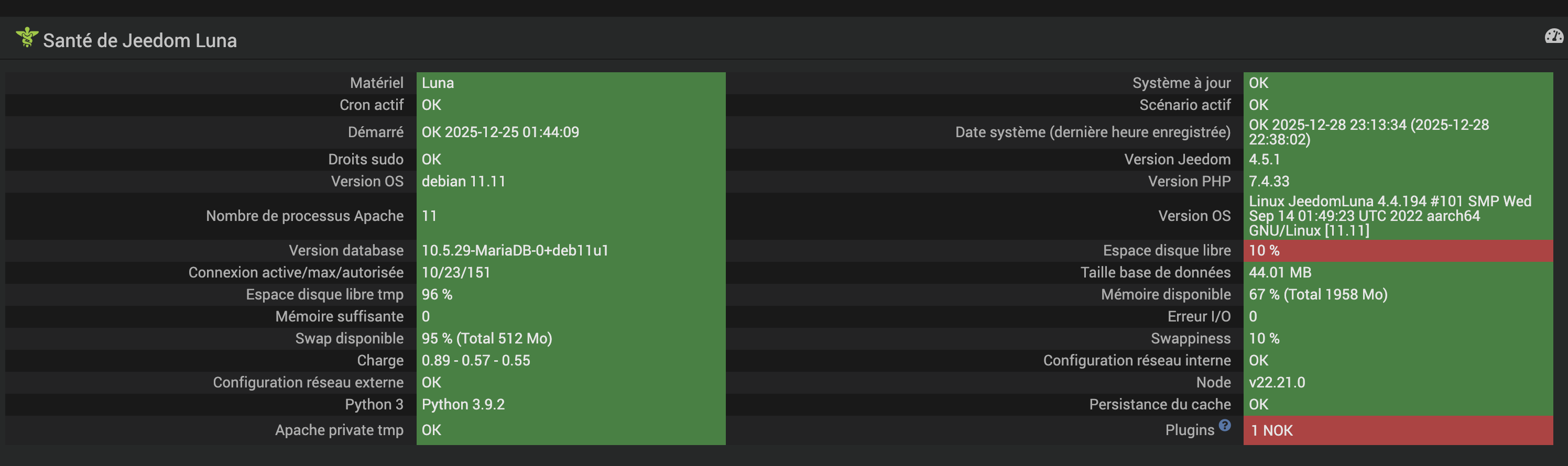

Et voici la copie d’écran de ma page santé :

copie écran de la configuration du plugin z2m ? (port du contrôleur)
akenad :slight_smile:
Merci !
il y a eu une tentative de mise à jour du firmware …

Merci. J’ai débloqué la version poiur prendre la dernière. J’ai suivi la FAQ pour mettre à jour le firmware, sans succès. (j’ai désactivé le deamon, redemmaré, et lancé la procédure de mise à jour). Voici le log de la MAJ. et le screen shot de mon tableau.
J’ai l’impression que le Deamon ne plante plus tout le temps. Mais pour autant mes équipements zigbee ne semble pas répondre… J’ai testé les lumières du salon, impossible de changer leur état…
ERROR: ezspForceReset 0x21
AmberGwZ3_arm64_debian_V8: amber_test.c:197: my_test: Assertion `false' failed.
Aborted
[2025-12-30 01:53:06] ALERT  Fin de la mise à jour du firmware de la clef
j’ai dis que tu avais fais une tentative de mise à jour de firmware car je voyais l’existence d’un log z2m_firmare mais je n’ai pas dis qu’il fallait recommencer.
d’après le log le contrôleur zigbee est probablement brické.
