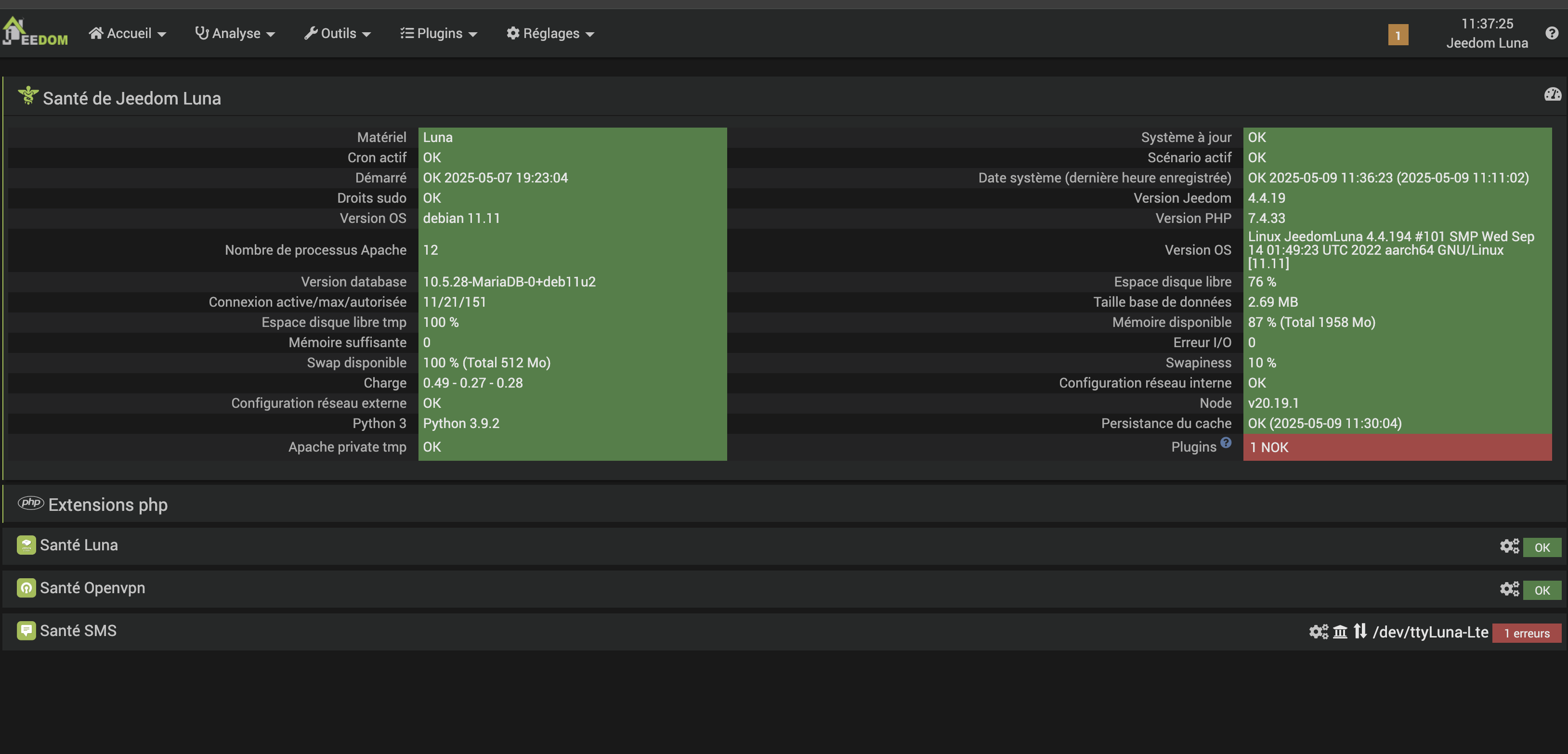

je viens d’acheter une box Luna et je n’arrive pas a demarrer le plugin SMS.
Carte sim orange ave data qui fonctionne.
box remise a zero et a jour.
C’est une box de test pour l’instant mais je voudrais pouvoir envoyer des sms.

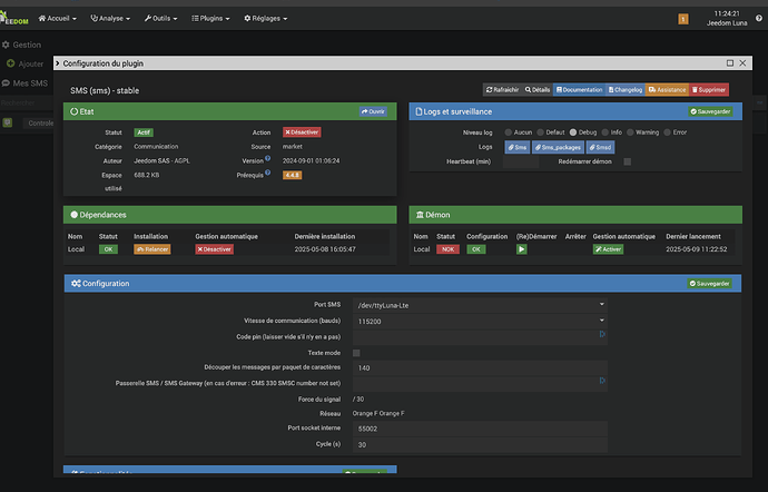

0000|[2025-05-09 11:27:02] ERROR  : Attention je pense qu'il y a un soucis avec le démon que j'ai relancé plus de 3 fois consécutivement
0001|[2025-05-09 11:27:04] INFO  : Lancement démon sms : python3  /var/www/html/plugins/sms/resources/smsd/smsd.py --device /dev/ttyLuna-Lte --loglevel debug --socketport 55002 --serialrate 115200 --pin None --textmode no --smsc None --cycle 30 --callback http://127.0.0.1:80/plugins/sms/core/php/jeeSMS.php --apikey s3pxFnByhyqx7z4r6OTbJ7rAy8xOzSn1txWyT3pXpE6UM3tDjKEs3OnUsN4oG4eB --pid /tmp/jeedom/sms/deamon.pid
0002|[2025-05-09 09:27:05] INFO  : Start smsd
0003|[2025-05-09 09:27:05] INFO  : Log level : debug
0004|[2025-05-09 09:27:05] INFO  : Socket port : 55002
0005|[2025-05-09 09:27:05] INFO  : Socket host : 127.0.0.1
0006|[2025-05-09 09:27:05] INFO  : PID file : /tmp/jeedom/sms/deamon.pid
0007|[2025-05-09 09:27:05] INFO  : Device : /dev/ttyLuna-Lte
0008|[2025-05-09 09:27:05] INFO  : Callback : http://127.0.0.1:80/plugins/sms/core/php/jeeSMS.php
0009|[2025-05-09 09:27:05] INFO  : Cycle : 30.0
0010|[2025-05-09 09:27:05] INFO  : Serial rate : 115200
0011|[2025-05-09 09:27:05] INFO  : Pin : None
0012|[2025-05-09 09:27:05] INFO  : Text mode : no
0013|[2025-05-09 09:27:05] INFO  : SMSC : None
0014|[2025-05-09 09:27:05] DEBUG  : Writing PID 517134 to /tmp/jeedom/sms/deamon.pid
0015|[2025-05-09 09:27:05] DEBUG  : Init request module v2.32.3
0016|[2025-05-09 09:27:05] DEBUG  : Starting new HTTP connection (1): 127.0.0.1:80
0017|[2025-05-09 09:27:05] DEBUG  : http://127.0.0.1:80 "GET /plugins/sms/core/php/jeeSMS.php?apikey=s3pxFnByhyqx7z4r6OTbJ7rAy8xOzSn1txWyT3pXpE6UM3tDjKEs3OnUsN4oG4eB HTTP/1.1" 200 0
0018|[2025-05-09 09:27:05] DEBUG  : Socket interface started
0019|[2025-05-09 09:27:05] DEBUG  : LoopNetServer Thread started
0020|[2025-05-09 09:27:05] DEBUG  : Start listening...
0021|[2025-05-09 09:27:05] DEBUG  : Listening on: [127.0.0.1:55002]
0022|[2025-05-09 09:27:05] DEBUG  : Connecting to GSM Modem...
0023|[2025-05-09 09:27:05] DEBUG  : Text mode false
0024|[2025-05-09 09:27:05] INFO  : Connecting to modem on port /dev/ttyLuna-Lte at 115200bps
0025|[2025-05-09 09:27:05] ERROR  : Global listen exception of type SerialException occurred: [Errno 16] could not open port /dev/ttyLuna-Lte: [Errno 16] Device or resource busy: '/dev/ttyLuna-Lte'
0026|[2025-05-09 09:27:05] DEBUG  : Send to jeedom :  {'number': 'none', 'message': "[Errno 16] could not open port /dev/ttyLuna-Lte: [Errno 16] Device or resource busy: '/dev/ttyLuna-Lte'"}
0027|[2025-05-09 09:27:05] ERROR  : Exit 1 because this exeption is fatal
0028|[2025-05-09 09:27:05] DEBUG  : Shutdown
0029|[2025-05-09 09:27:05] DEBUG  : Removing PID file /tmp/jeedom/sms/deamon.pid
0030|[2025-05-09 09:27:05] DEBUG  : Starting new HTTP connection (1): 127.0.0.1:80
0031|[2025-05-09 09:27:05] DEBUG  : http://127.0.0.1:80 "POST /plugins/sms/core/php/jeeSMS.php?apikey=s3pxFnByhyqx7z4r6OTbJ7rAy8xOzSn1txWyT3pXpE6UM3tDjKEs3OnUsN4oG4eB HTTP/1.1" 200 0
0032|[2025-05-09 09:27:05] DEBUG  : LoopNetServer Thread stopped
0033|[2025-05-09 09:27:05] DEBUG  : Exit 0
0034|[2025-05-09 11:27:38] ERROR  : Impossible de lancer le démon sms, vérifiez le port

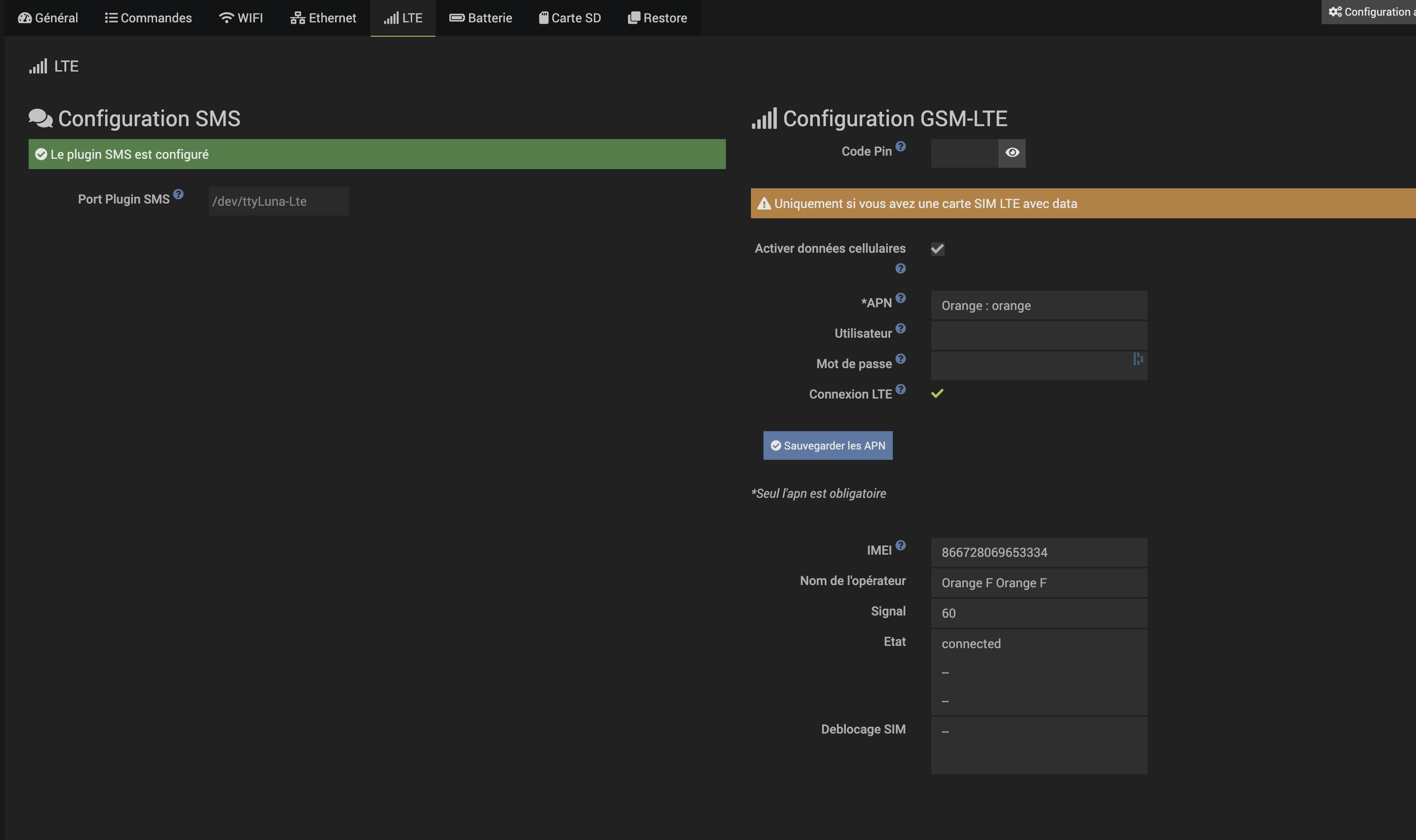

je ne comprend pas le port est celui demandé et il est reconnu pour la 4G dans le plugin Luna en beta car en stable ça ne fonctionnait pas
Merci de votre aide
Si le port est déjà utilisé pour un autre cas, je ne pense pas qu’il puisse l’être en même temps pour plugin-sms mais à vérifier avec l’équipe.
