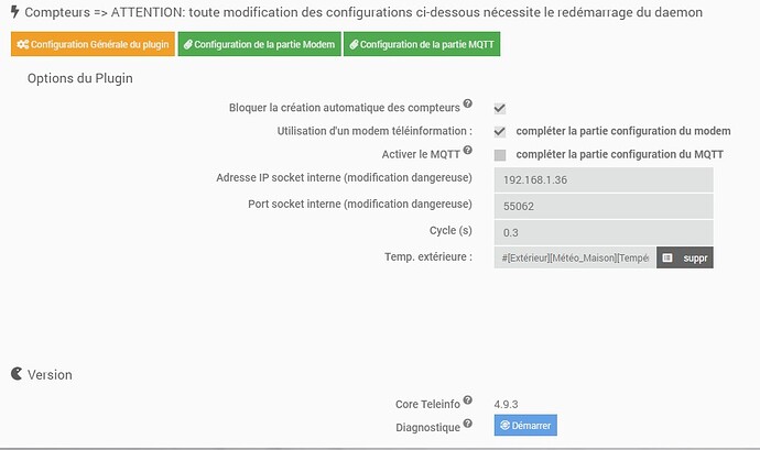

pas facile avec seulement ça… pas de log, pas de copie d’écran, matériel utilisé, … bref rien…

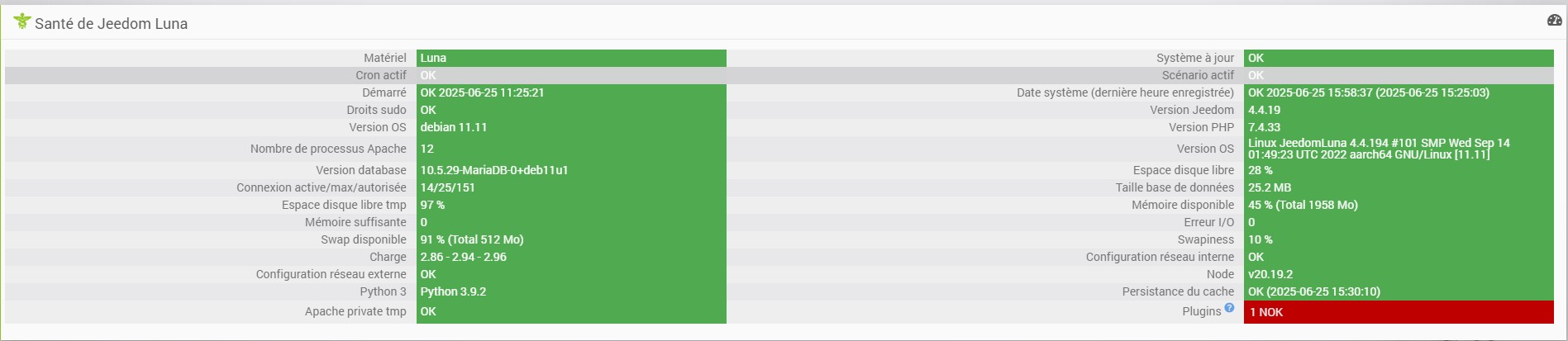

et la page santé de jeedom, ce qui est normalement demandé par défaut.
Bn jour
Page santé jeedom et page configuration du plugin.

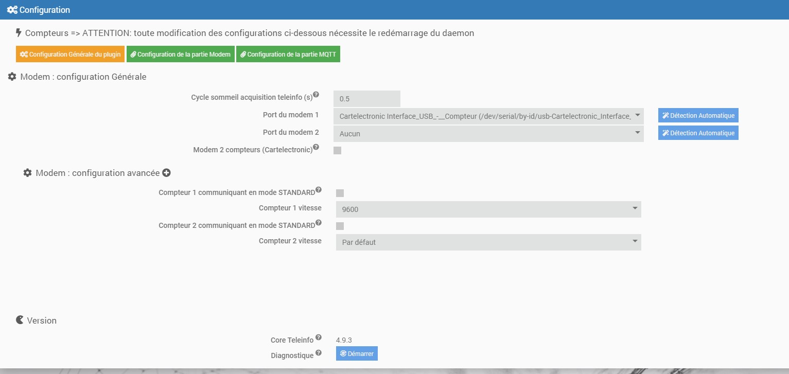

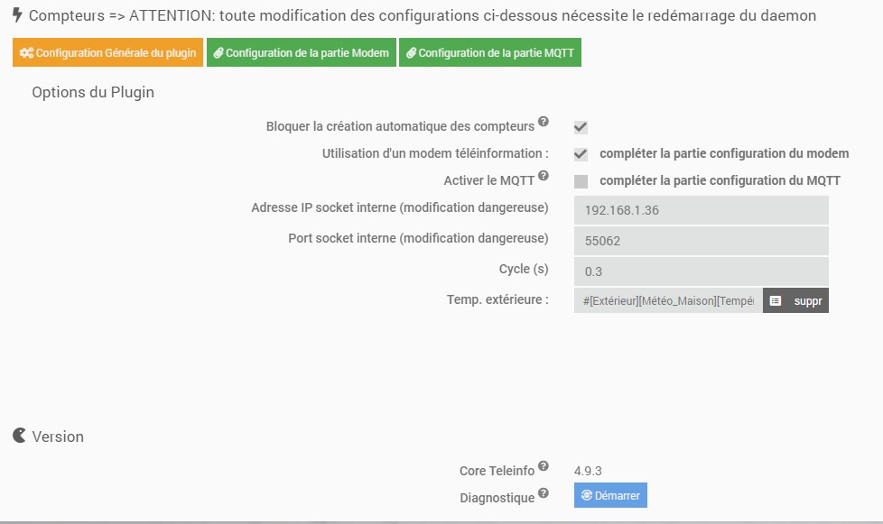

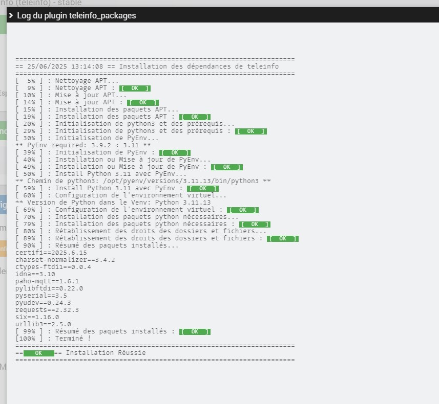

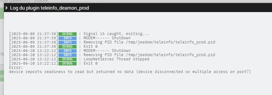

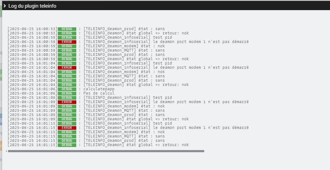

Copie d’écran.

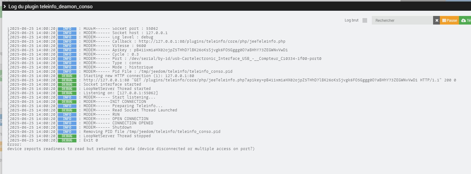

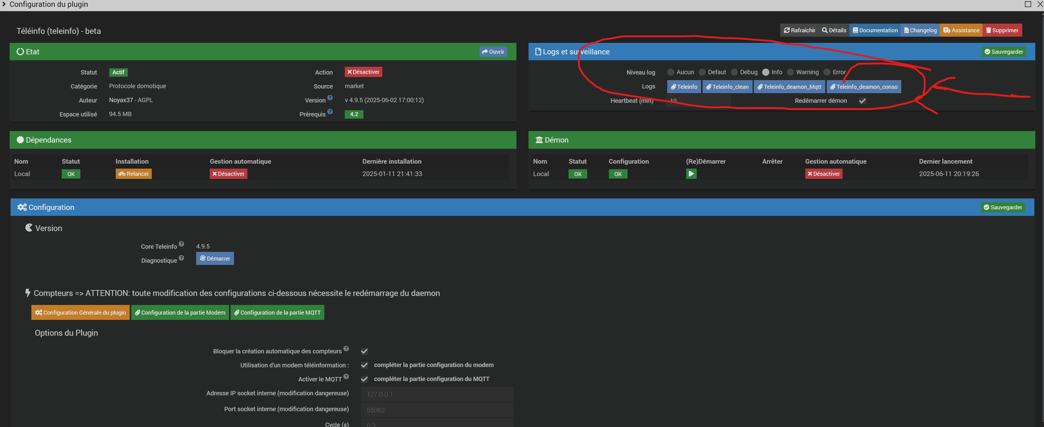

et les logs c’est là:
à mettre entre balises « texte préformaté »
Voici pour toi.
merci pour ton aide.
