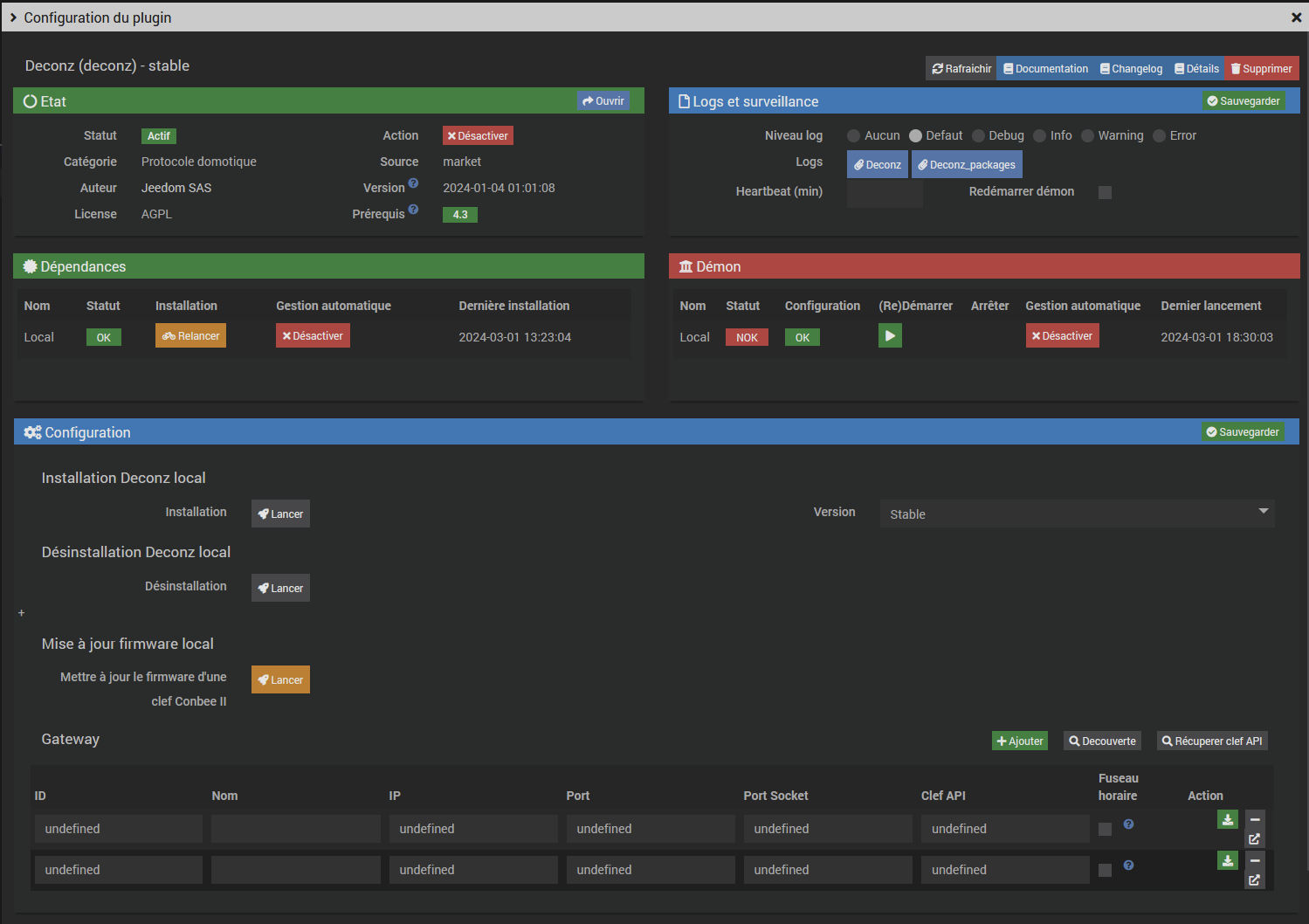

Sur le RPi5
Le plugin Deconz (sans la clé Conbee 2, démon stoppé, installation visiblement OK) :

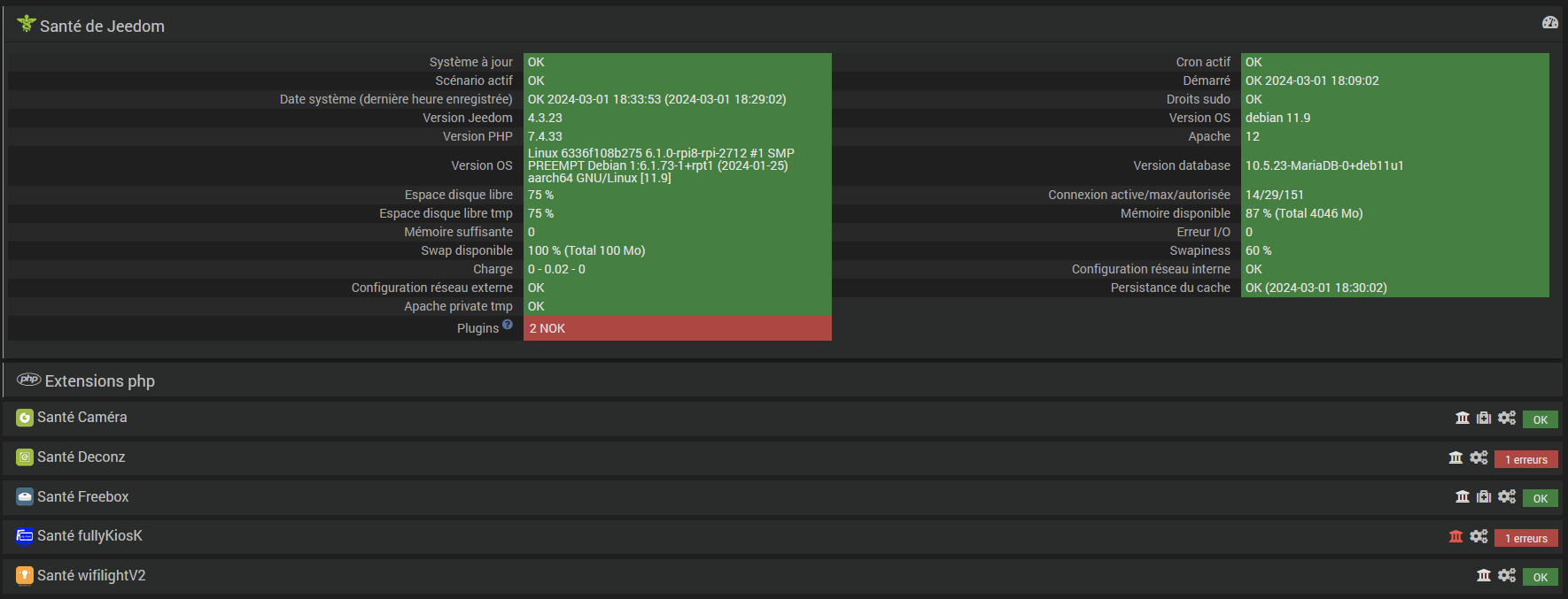

La page santé
