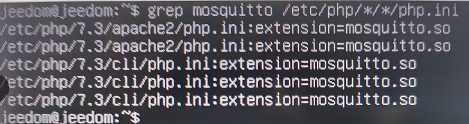

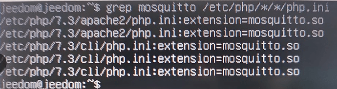

Mais JeeZigbee s’installe pas car MQTT pas ok : Module ‹ mosquitto › already loaded in Unknown on line 0
Je lis plein d’aide => Ou sont les Mosquitto ? Je ne sais pas inclure le png qui illustre le Grep
2 lignes pour le php.ini de Apache2 et 3 lignes pour celui de Cli

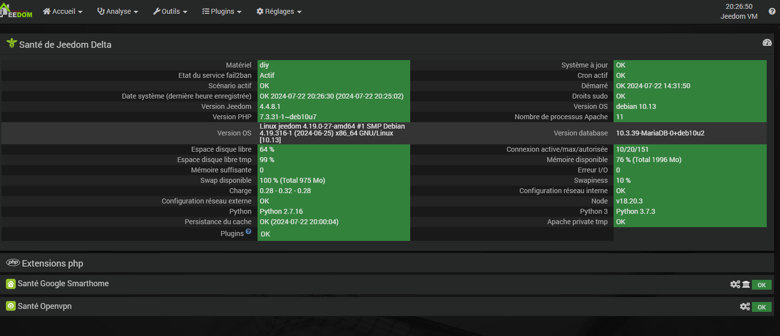

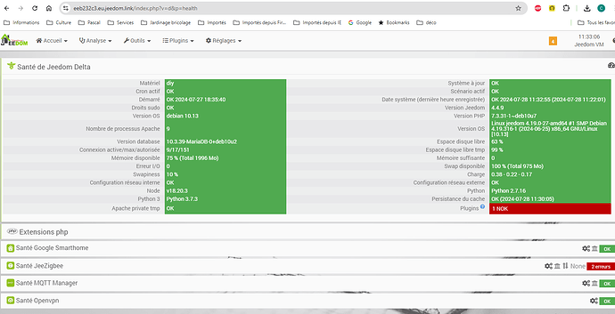

PS : Ordi Ubuntu / Oracle Virtual / Machine Debian ou est installé Jeedom derniere version (sante ok mais Joindre png ???)
Bonsoir

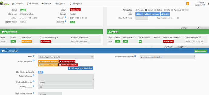

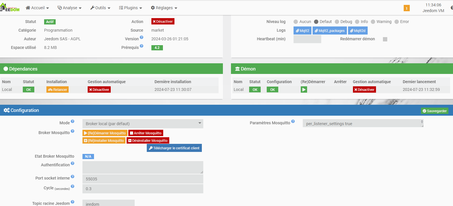

Peux-tu donner capture d’écran de la page santé.
A tu installer ça : Jeedom Market

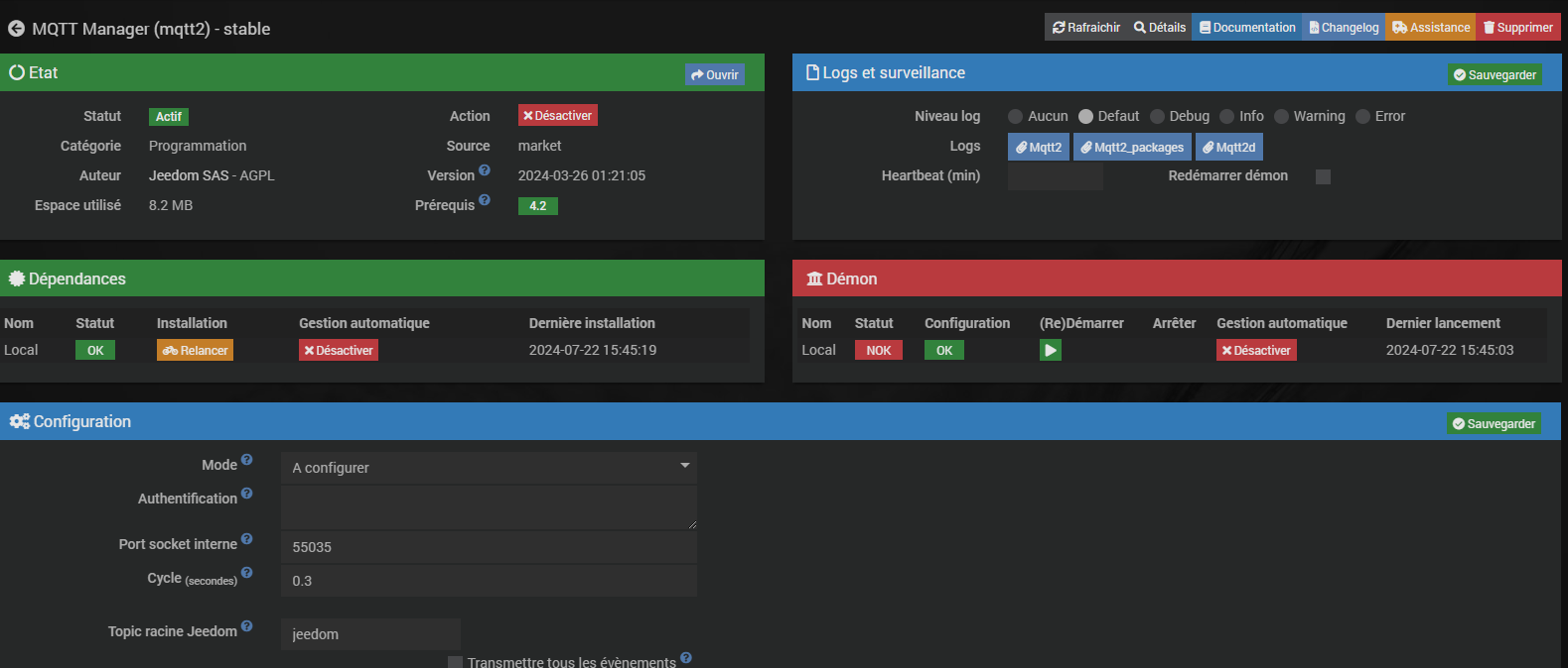

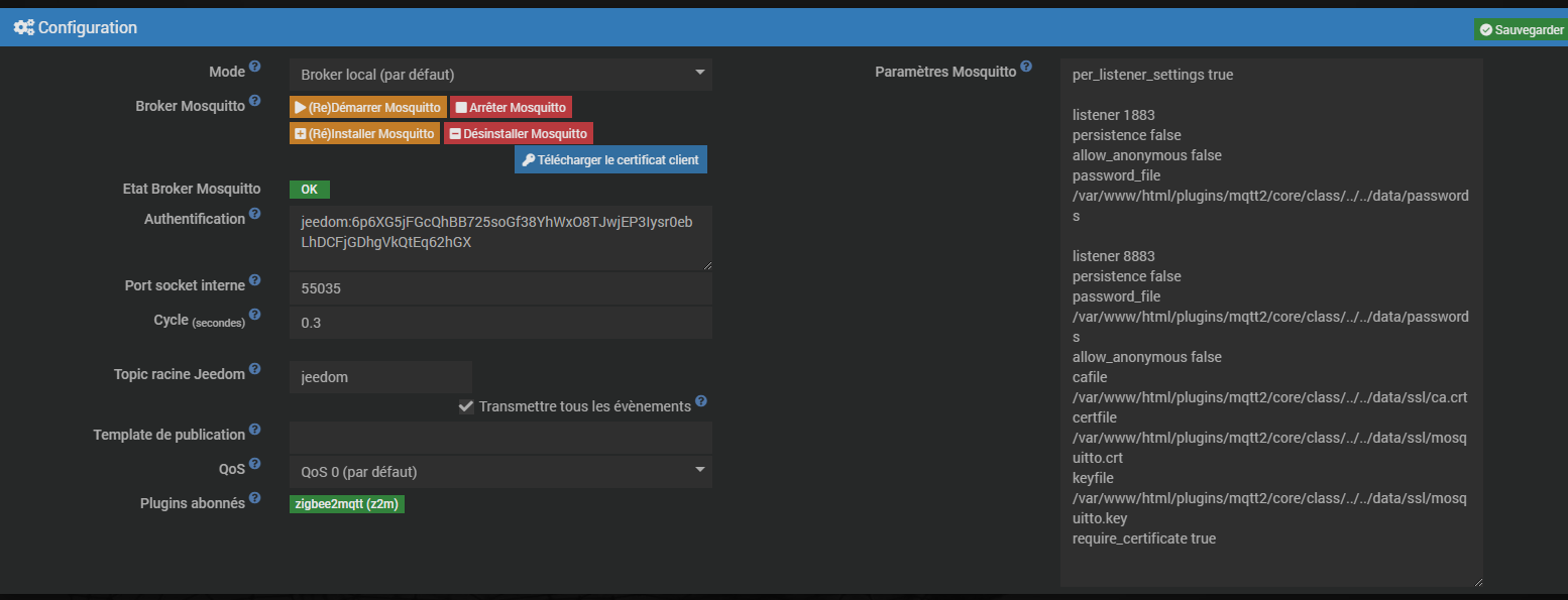

Après peux tu nous donner capture d’écran de la page conf de mqtt manager.

Donc je peux aussi envoyer Grep :
et la page conf de MQTT manager (si j’ai bien compris conf)

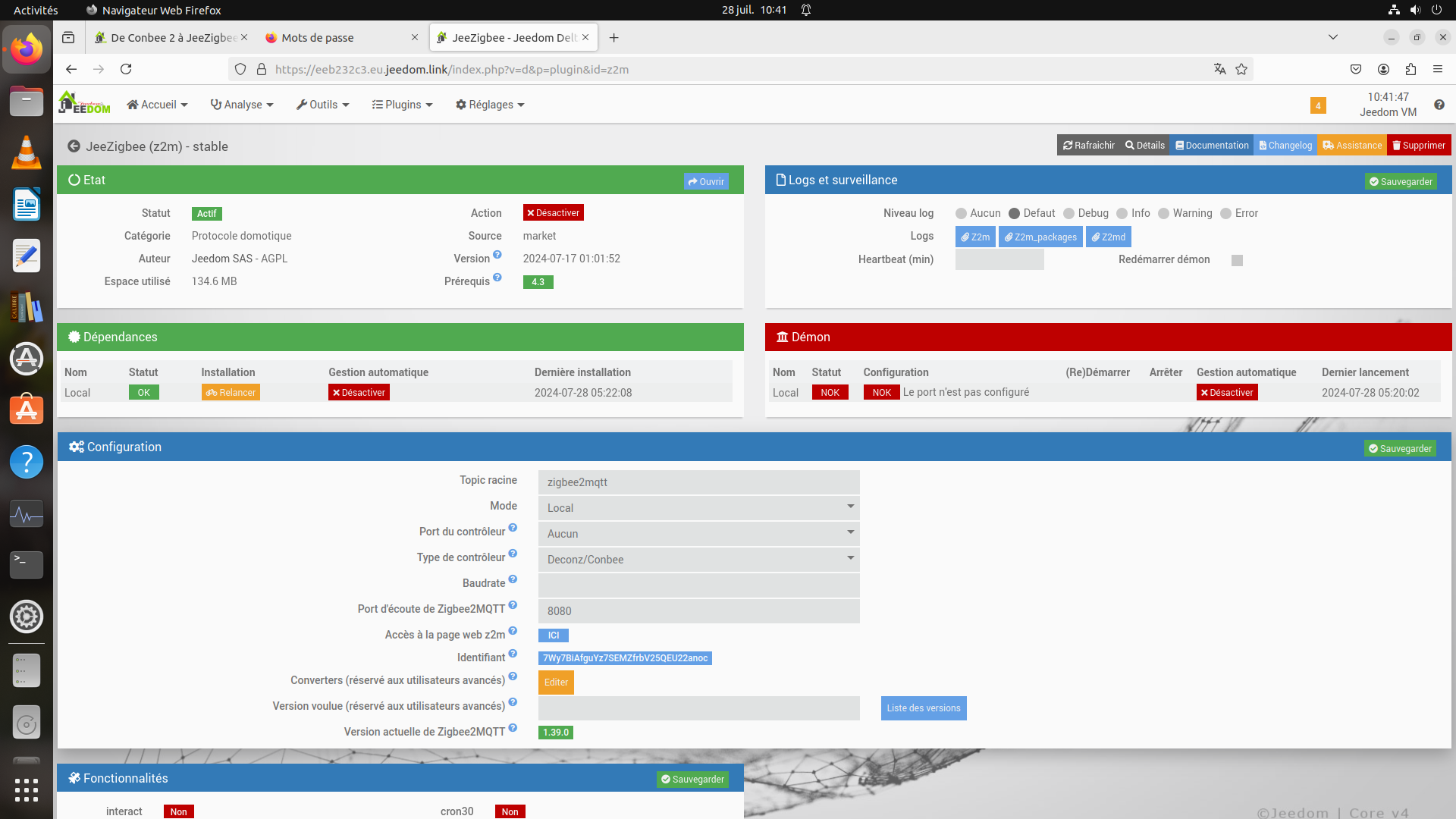

dans la 3 eme images il faut que tu configure la section configuration.

J’ai reconfiguré MQTT Manager, mais ai oublié de saugedarder => je refais et, cette fois, sauvegarde

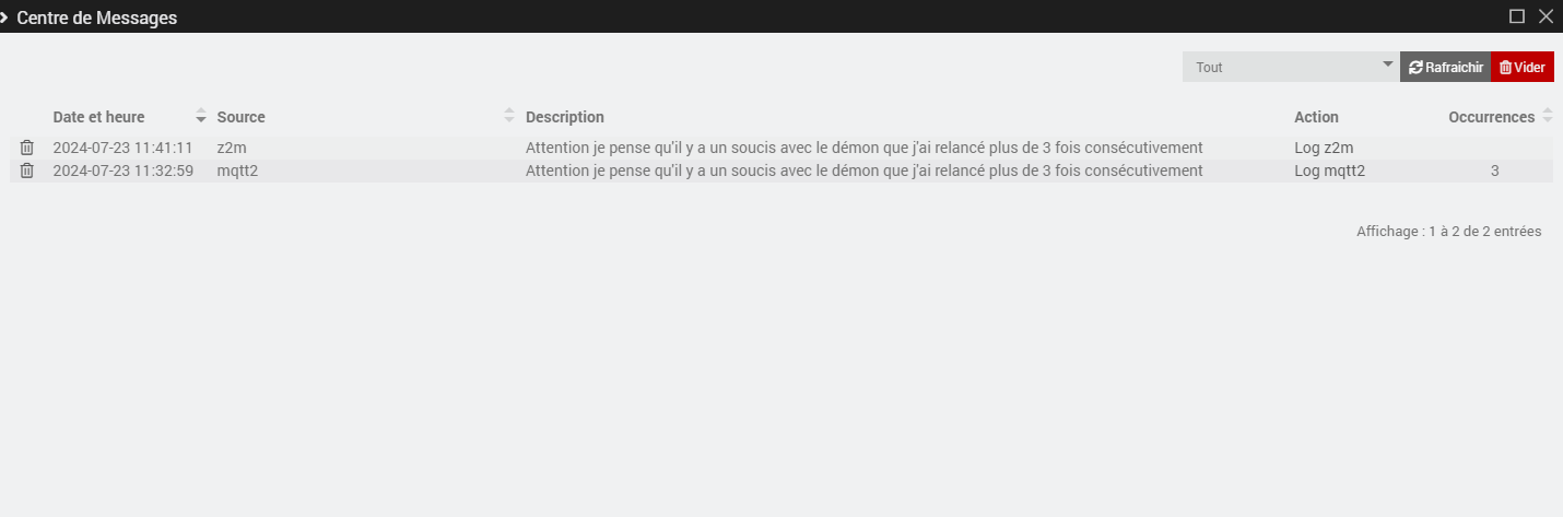

qui ne tarde pas à passer en Nok

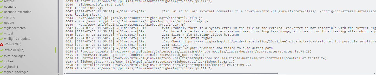

Je vais dans les logs :
Je refais le Grep sur la machine Debian (ne maitrise pas Script). inchangé

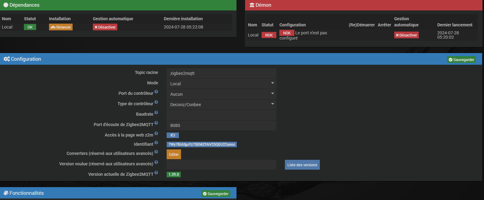

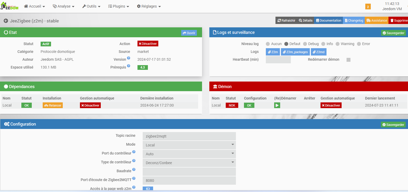

2 - Il faut que tu choisi un port contrôleur dans la configuration jeezigbee et tu redémarre le daemon.
1 - Et dans le panneau de configuration du plugin mqtt manager reinstall mosquitto.
Port Controleur, cela semble en effet le coeur du sujet.
Mais comment ou quek chemin suivre pour le faire.

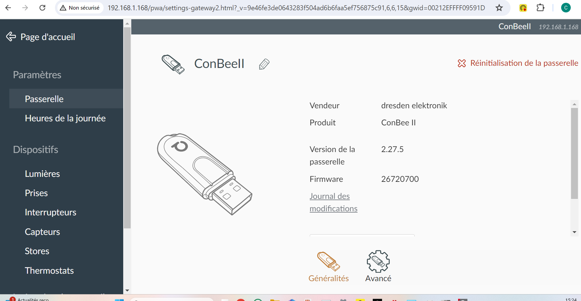

Sur un autre ordi, sous windows, j’ai galéré autour de l’install du Firmware de ConBeeII.
Le Tuto text du monde Jeedom a été mon guide, mais je n’obtenais pas l’ecran indiqué mais Reset Commande UA??
Suis passé par deconz et Phoscon qui voyaient ma clé : je finis par savoir piloter une prise Lidl => cette clé fonctionne

Passe a JeeZigBee. Il semble mettre MQTT2 en nok => au final ne dit plus que Daemon MQTT pas démarré, mais te rejoins en indiquant Port non configuré (hebreu pour moi)

1 - mettre la cle dans le port usb de jeedom.
2 - dans le plugin jeezigbee montre moi le menu déroulant ( port du contrôleur)

Capture d’écran quand tu clique sur port du controleur normalement un menu doit apparaître, et ce menu ou je veux la capture d’écran
Re,
Menu apparait en pop => je n’arrive pas à le capturer
J’ai chois aucun et il propose
Aucun (doc dit ok pour ConBee2)
Passerelle distante (mail demande l’adresse IP du controleur ???)
Atlas (/dev/ttyS2) semble preconiser la clé recommandée par Jeedom)
J’ai indiqué 115200 pour baudrate car ce chiffre m"est apparu dans mes tentatives de configurer firmware de la clé
