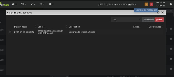

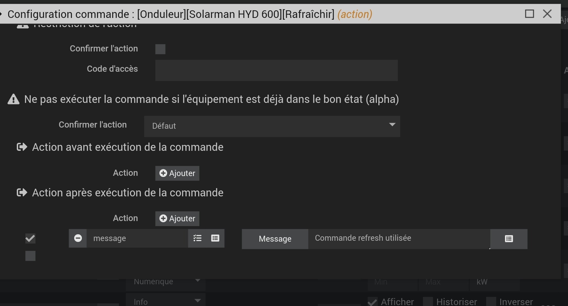

En allant dans les propriétés de la commande refresh tu peux faire une action avant ou après exécution de la commande
Là j’ai déclenché un message dans le centre de notification de jeedom par exemple

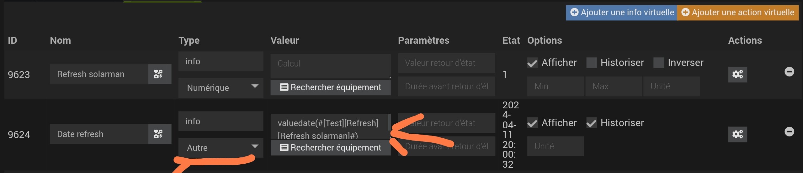

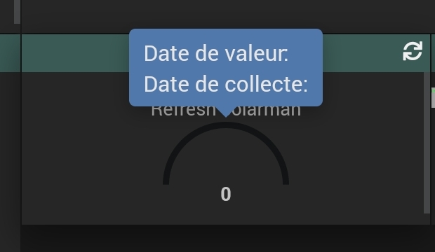

Donc tu créés un virtuel que tu appelles refresh et avec dedans une infos que tu vas appeler refresh blablabla par exemple (dans mon exemple j’ai mis solarman car c’est depuis cette commande refresh que je vais alimenter cette info)
Screenshot_2024-04-11-19-54-45-215_com.opera.browser-edit
Donc là c’est vierge

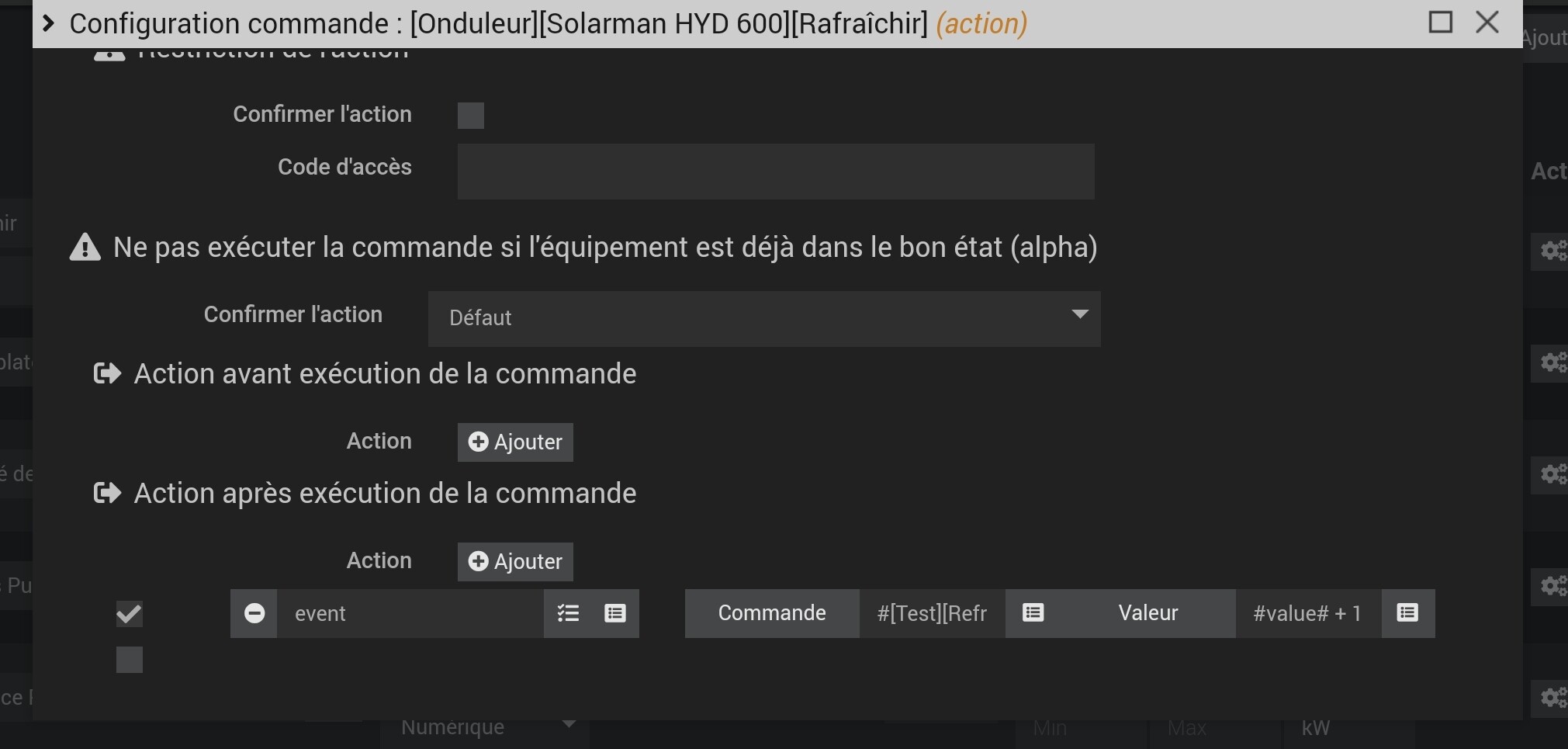

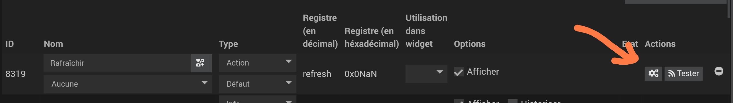

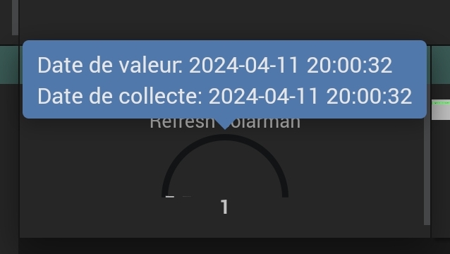

Tu vas dans ta commande refresh et tu cliques sur les roues crantées au bout de la commande, ensuite tu vas dans l’onglet « configuration »
Et dans action après la commande (tu peux aussi le faire avant si tu souhaites) tu mets une actin événement (= event) qui cibles le virtuel et la commande info que tu as créée en 1er. Dans lee champs « valeur » tu reprends ta commande info et tu mets « +1 » à la fin (sans les guillemets bien entendu)

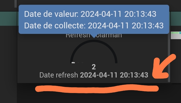

Et là quand tu refresh ça fait +1 et tu as ta date de mise à jour = la date où tu as appuyé sur refresh

Ah j’ai maintenant ajouté une autre commande info
Screenshot_2024-04-11-20-13-55-553_com.opera.browser-edit
C’est top, je te te remercie beaucoup
