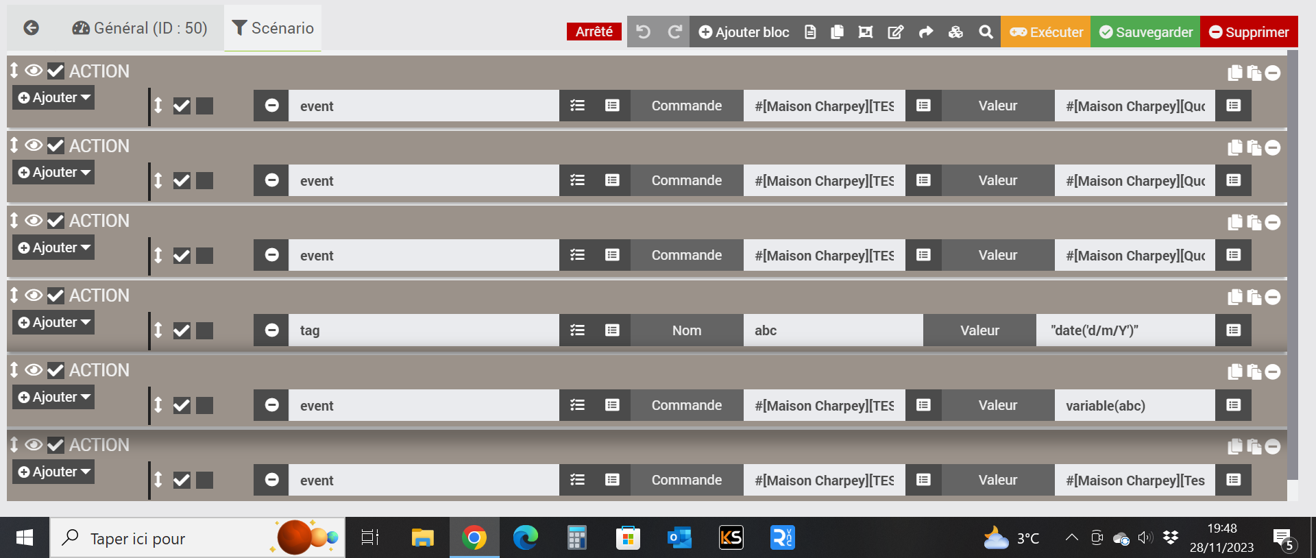

Dans un scénario natif de jeedom j’ai un tag sur le Jour ("date(‹ d/m/Y ›)"et un évènement sur un virtuel dont j’associe variable(Jour) à la commande avec le bon chemin. Le log indique bien la date mais ne l’associe pas à la commande. Merci de votre aide
[2023-11-28 19:04:58][SCENARIO] - Exécution du sous-élément de type [action] : action
[2023-11-28 19:04:58][SCENARIO] Mise à jour du tag #Jour# => "28/11/2023"
[2023-11-28 19:04:58][SCENARIO] Changement de  [Maison Charpey][TEST tableau quotidien][Date] à
[2023-11-28 19:04:58][SCENARIO] Fin correcte du scénario

Montrez vos scénario pour comprendre, ça nous aidera.
Le nombre de fois qu’une capture éviterait de relire 4 fois l’explication… Ça devrait être obligatoire :joy:.
Bon je tente.
Tu définis un tag Jour donc il faut envoyer ta la commande tag(Jour) et non variable(Jour)
Et si ça ne fonctionne pas, même remarque que Fabrice, change le nom du tag.
Édit : super j’ai gagné
Merci et désolé pour le manque d’info. J’ai changé Jour par abc et cela n’a pas fonctionné
Super ça marche, un grand merci de cette aide et bonne soirée
