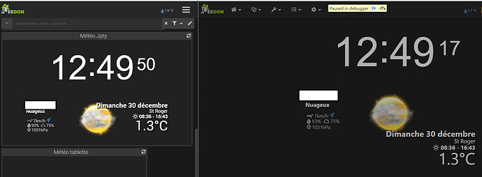

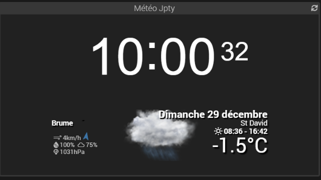

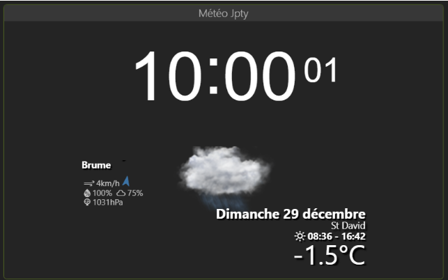

Date descendue sous la prévision design
Les infos sont passées en dessous sur mon design et pas sur le dashboard.
dashboard
design

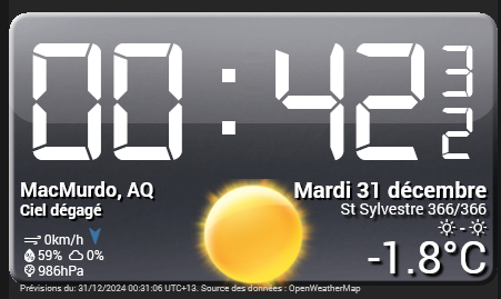

configuration de l’équipement:

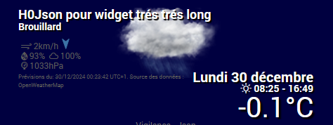

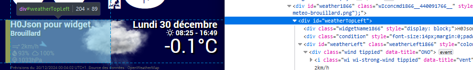

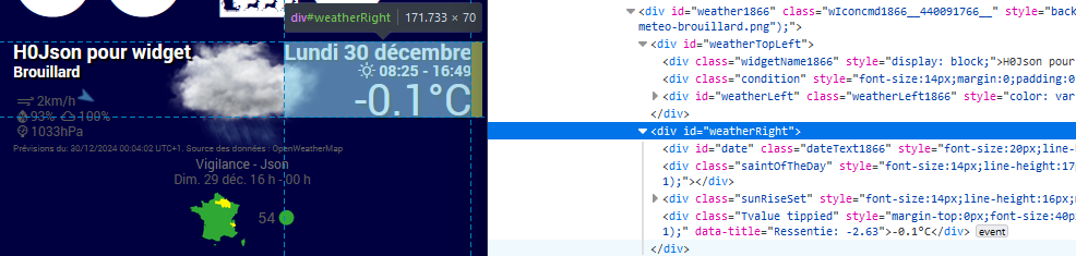

Je ne reproduis sur un design ou le dashboard qu’avec un nom de commande très long:

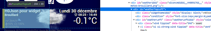

Le bloc de droite (id: weatherRight) se positionne sous le bloc de gauche (id weatherTopLeft ) quand il n’y a pas assez de largeur.
En utilisant F12 ( Inspecter ), vous pouvez vous déplacer dans le html et voir ce qui est trop large.

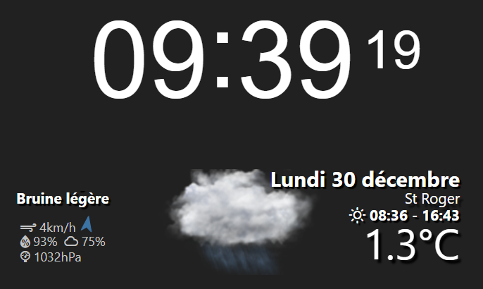

Maintenant que le texte de la date a été réduit ( Dimanche —> Lundi ), avez-vous encore le pb ?
Non le phénomène ne se produit pas avec Lundi
Une lettre supplémentaire et ça descend.

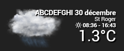

Avec 18px pas de problème
<div id="date" class="dateText16006" style="font-size: 18px;line-height:18px;padding:0">ABCDEFGHI 30 décembre</div>
C’est ce qui avait été vu lors du beta test ICI qui m’avait fait réduire le nom de la commande de Météo H0 - Json pour widget en H0Json pour widget
Il ne faut pas que la longueur du nom de la commande et de la date soit plus large que la tuile sinon le bloc de la date passe sous le bloc des prévisions.

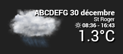

C’est 8 lettres donc pas fou fou .
C’est ce que je ne comprends pas. Dans vos captures avec le nom de 8 lettres, je ne vois pas ce qui peut provoquer le retour à la ligne du bloc de droite.

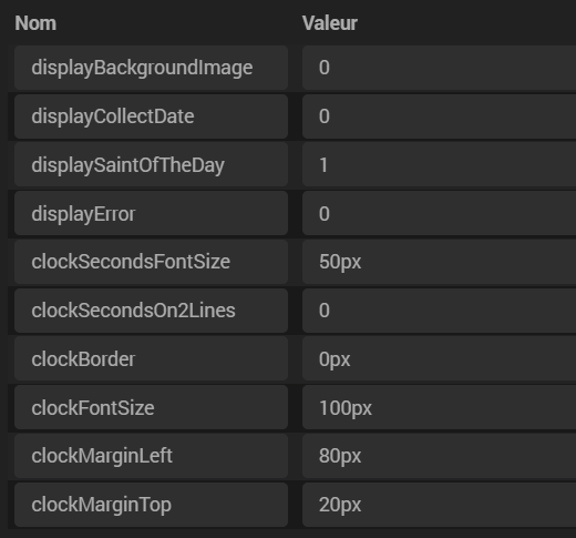

Ma config au cas où.
Le paramètre à essayer lorsque ça change de ligne:
displayWidgetName à 0 et peut être aussi afficher l’image de fond pour le dimensionnement de la tuile.
Il y a aussi une beta du plugin à tester. C’est avec elle que je teste et avec laquelle je ne reproduis pas votre souci.
A part displayBackgroundImage, ces paramètres n’influent pas sur le dimensionnement du bloc de gauche.
Le paramètre à essayer lorsque ça change de ligne: displayWidgetName à 0.

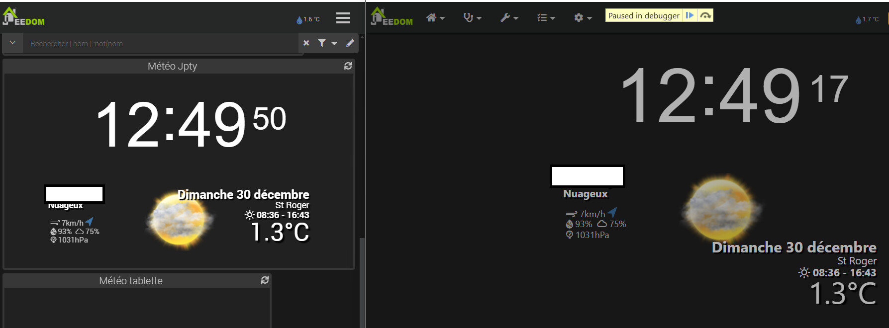

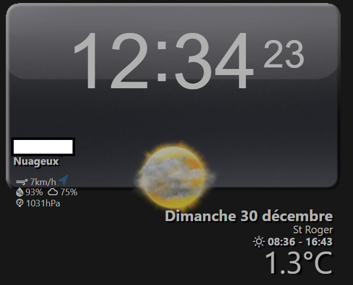

Vous avez changé quoi ?
Tout est décalé comme si le nom de la commande était sur plusieurs lignes.
J’ai juste appliqué l’image
Bon… c’est le paramètre image qui fait foirer
Et corrigé le jour …
Ca devient très bizarre. Redémarrer le navigateur. C’est lequel ?
Je ne reproduis toujours pas:
C’est aussi pour ça que je ne reproduis pas.
J’ai corrigé le widget dans la beta. Le clockMarginLeft ne s’applique qu’à l’horloge et pas au bloc weather en dessous.
Gauche → dashboard
Droite → design

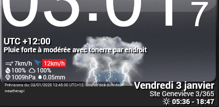

Mais ce n’est pas encore suffisant. La source weatherApi donne des textes à rallonge avec faute.
Je vais faire appel à un ami.

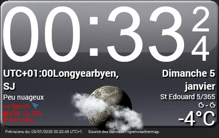

Dans la stable du 05/01/2025, le widget Clock est maintenant un peu plus « souple ». Les textes peuvent être écrit sur plusieurs lignes:
