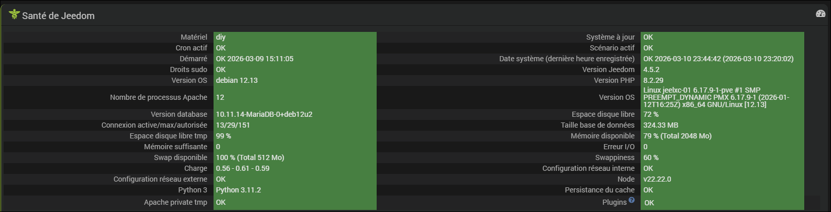

Sur ma machine Jeedom de prod dont voici la page santé :

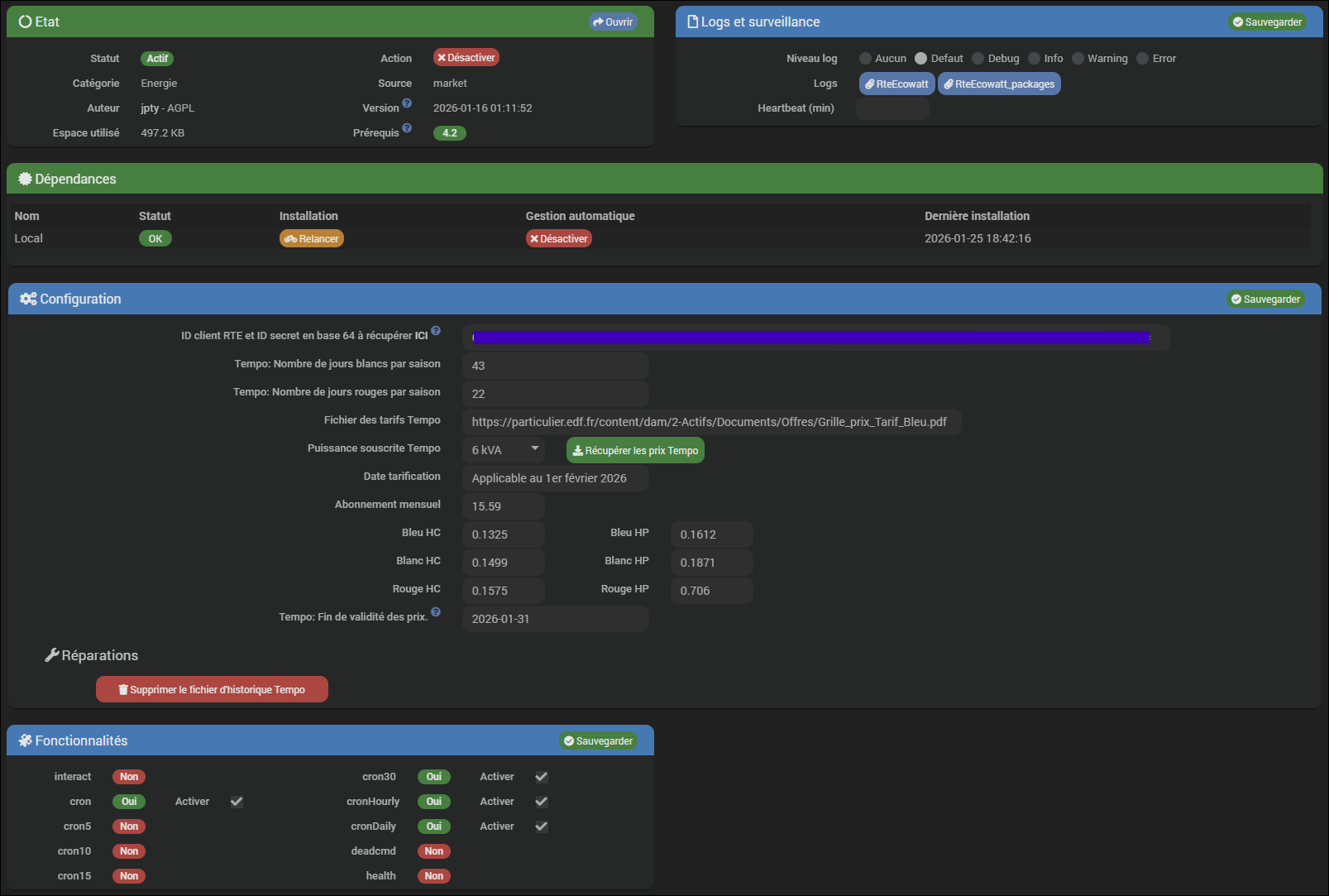

j’ai le plugin RTE Ecowatt configuré comme ceci :

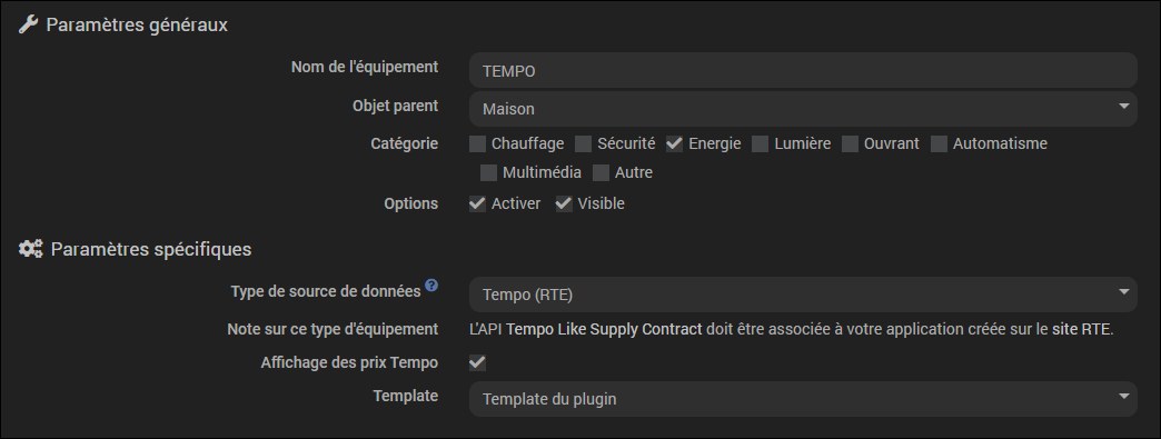

Et le seul équipement que j’ai :
Dans la configuration du plugin, je peux rafraichir les prix en cliquant sur « Récupérer les prix Tempo ». J’ai testé en supprimant tous les prix avant de récupérer les prix, ceux-ci sont remplis.
Je n’oublie pas, bien évidemment, de sauvegarder (bouton en haut du cadre à droite).
J’ai vérifié, le lien du PDF pointe sur les tarifs applicables au 1er février 2026.

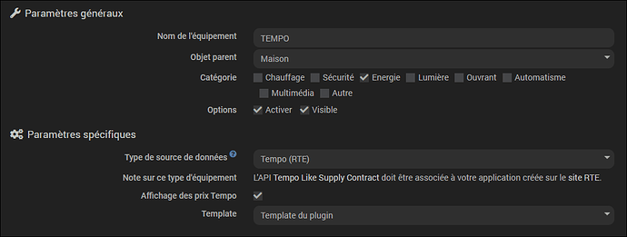

Et pourtant, le widget ressemble à ceci, avec le texte « Date de fin de validité des prix Tempo dépassée » :

A mon avis, il y a quelque chose à faire ici:
Les tarifs sont normalement valides 6 mois donc jusqu’au 1er aout.
Voir Actu plugin
