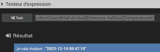

j’ai un capteur Fibaro FGMS001. j’aimerai remonté la dernière communication du capteur.
J’utilise collectDate(#[Alarme][Alarme Buanderie][Actif]#) mais la je remonte que la communication au changement d’état de presence, mais j’aimerai remonter n’importe quelle dernière com (luminosité, temp…)

collectdate marche pour les infos séparées; température mouvements…
je cherche à savoir quand le détecteur s’est réveillé pour n’importe pour température mouvements…
Je sais pas si ma demande est claire :smile:

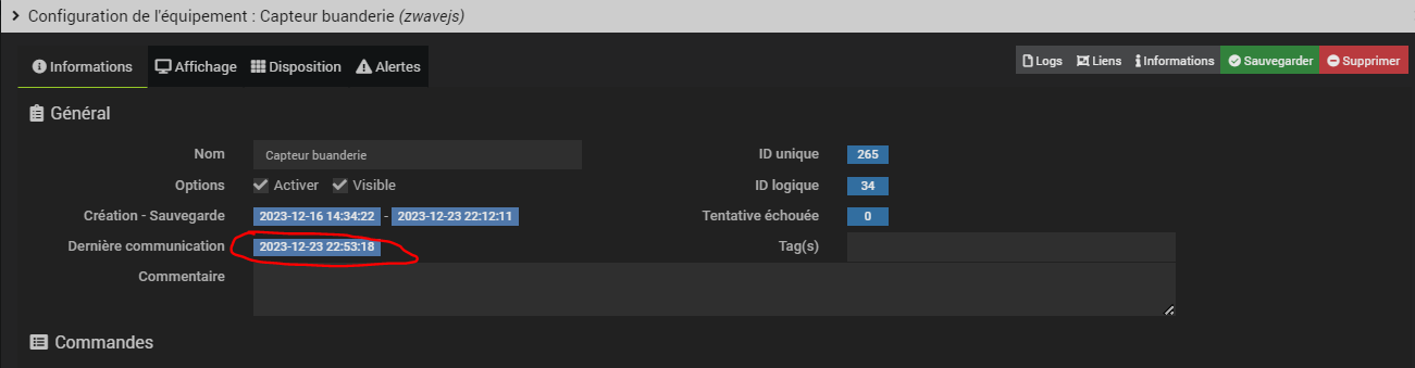

Quand tu regardes dans la configuration de l’équipement, la date de dernière communication correspond à la dernière mise à jour d’une des commandes ? Si oui il faut récupérer ça
c’est cette valeur qui m’interesse

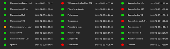

@Furaxworld j’aime bien ton design.
Tu as mis un cron ou tu arrives a actualiser la valeur par un autre moyen?
Vert, orange et rouge correspond à quoi?
J’aime bien ce design
@pommedapi ton code PHP est écrit dans un scénario ? Qui est provoqué par?
time_diff(#[Maison][Virtuel communication modules][communication thermomètre chambre]#,now,m)
lastCommunication(#[Température][Thermometre chambre]#)

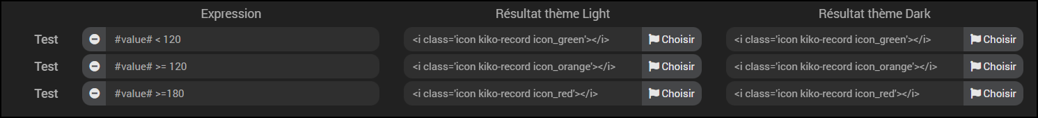

Les « boules de couleurs » sont issues d’un widget info/numérique multistate
< 120 vert
>=120 orange
>=180 rouge
donc après 3heures c’est une boule rouge

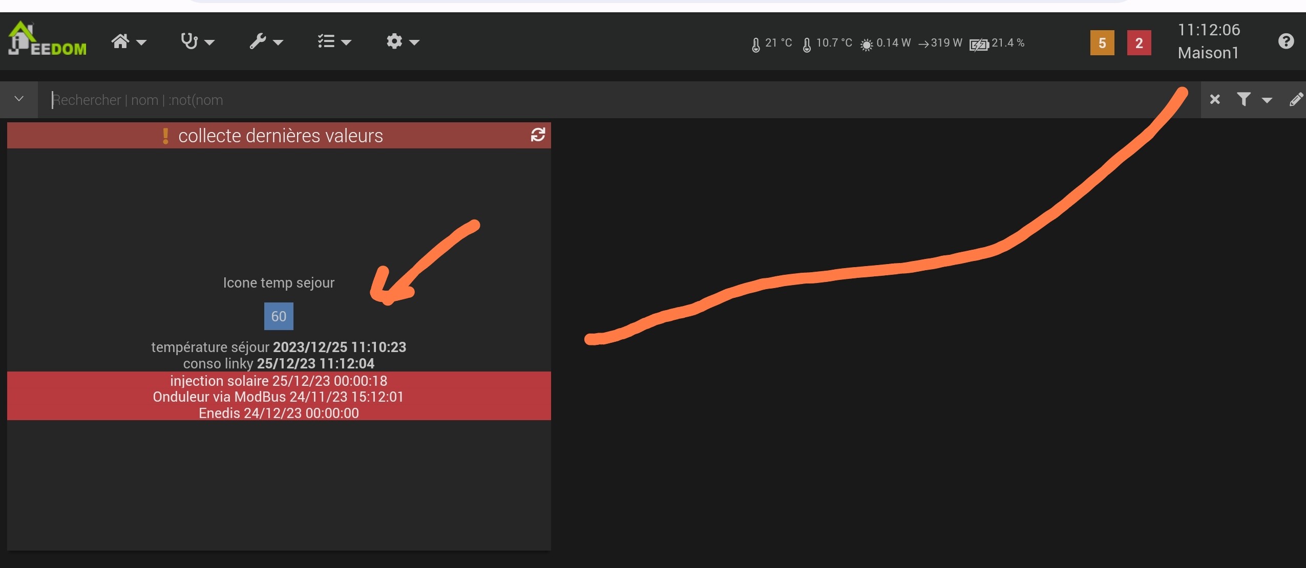

J’avais mis en place une sorte de surveillance comme @Furaxworld mais beaucoup moins simple basée sur des timestamp (valeur d’alerte pour que la ligne apparaisse en rouge). Je trouve la solution de @Furaxworld beaucoup plus simple et plus facile à mettre en place alors je l’ai testée. Je remarque un fonctionnement bizarre de la fonction time_diff et j’aimerai savoir si vous constatez la même chose. Pour tester j’ai juste fait afficher le chiffre associé à time_diff et lorsque on dépasse le multiple de la minute alors quelle que soit la réelle différence il s’affiche 60 puis au bout de qq secondes là on a bien la valeur en minute qui arrive. Est pareil chez vous?
Je suis un boulet, j’avais un scénario qui venait mettre un peu le bronx dans tout ça. Maintenant ça marche parfaitement, j’ai gardé le scénario pour faire un refresh toutes les minutes pour repondre à
