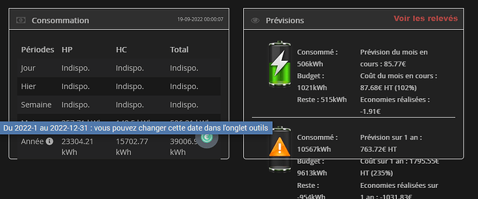

Après ma réintégration des données Ecodevice, je note cette différence manifeste sur la conso annuelle 2022: 103208kw ( un 0 en trop?) et la conso totale de la fenetre suivi conso qui indique 10176.
Leur calcul ne se base pas sur les mêmes index,valeurs?
Pourtant le script divise les index par 1000 pour obtenir des kWh.
Tu peux mettre la souris sur le petit « i » à coté de Année. Comme cela:
Et m’envoyer le résultat. As tu bien 2022-01-01?
Si pas bon, aller forcer la maj dans l’onglet Outils:
Oui, j’ai bien l’année qui commence à 2022-1 jusqu’au 2022-12-31

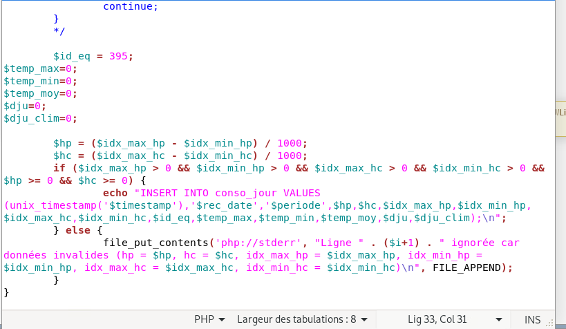

En revanche, je constate que le script 'ecodeviceto jeedom" que j’ai modifié, n’importe pas mes données de 2022, chaque ligne étant en erreur
Voilà le script que j’ai modifié (pour résoudre le problème initial)
