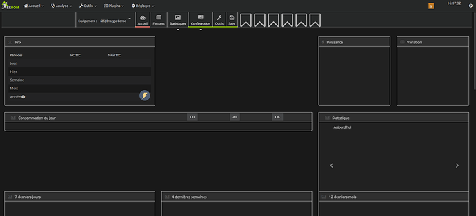

j’ai un souci avec le plugin Suivi conso, après avoir (normalement) bien paramétré l’ensemble :
  1. Remontées de mon linly via teleinfo
  2. creation d’un objet « conso » dans le plugin suivi conso
  3. Récupération des valeurs des commandes de mon linky
  4. création de la période + prix + taxes + abonnement etc…

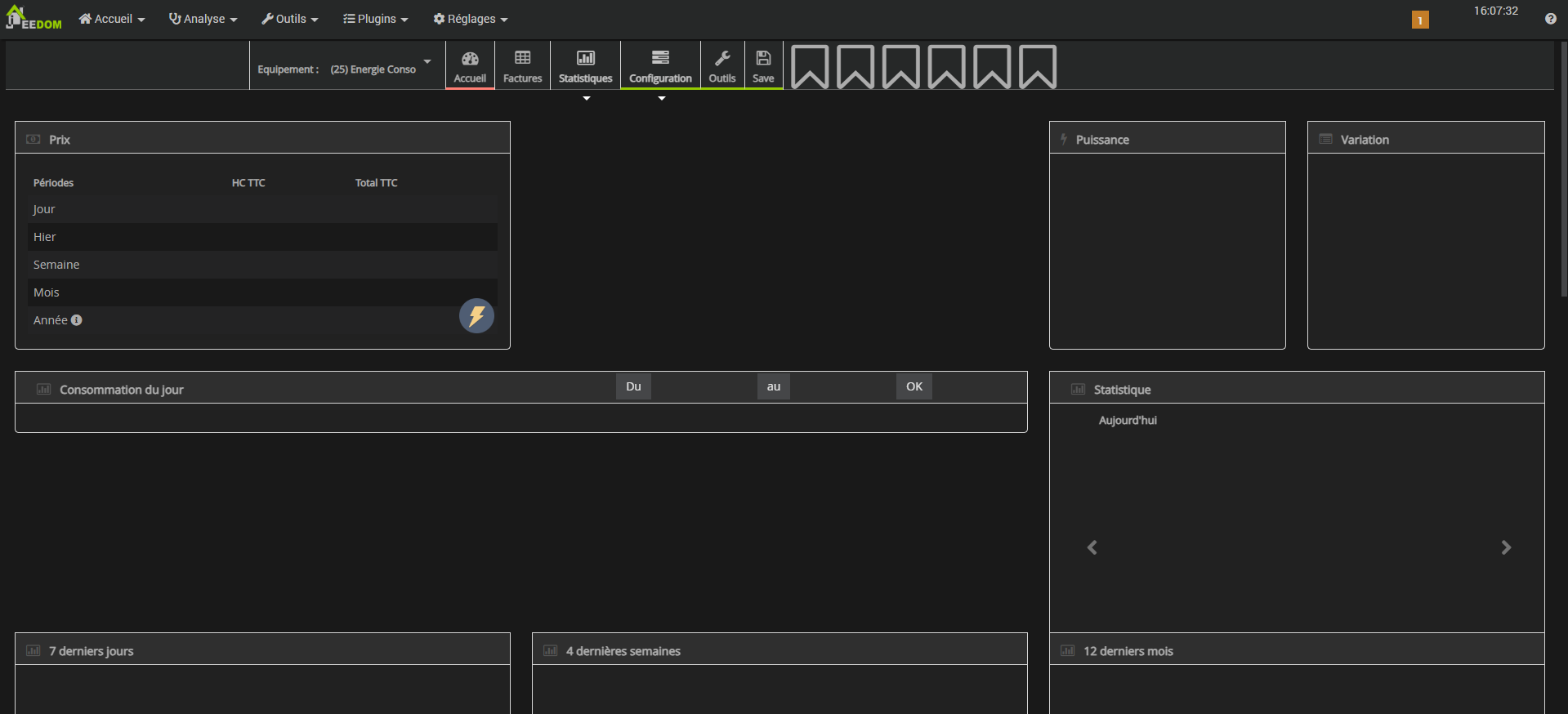

Je me retrouve avec un dashboard complètement vide, voir buggué (cf screen)
Je viens de faire une fresh install de jeedom (je m’y remet après 3 ans…), debian 12, jeedom 4.4.19, plugin conso 2025-01-03 01:11:36. Ca fontionnait très bien sur ma précédente installe que j’ai rallumé il y a quelques jours (jeedom 4.1.28, suivi conso 2021-10-20 08:59:40).
Une idée de ce qui pourrait etre bloquant ?

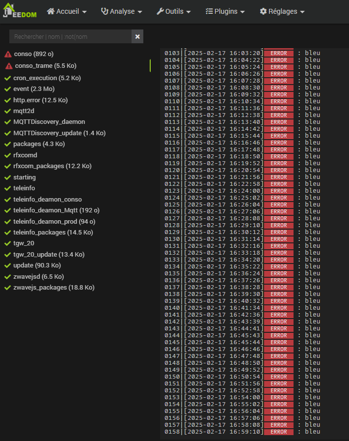

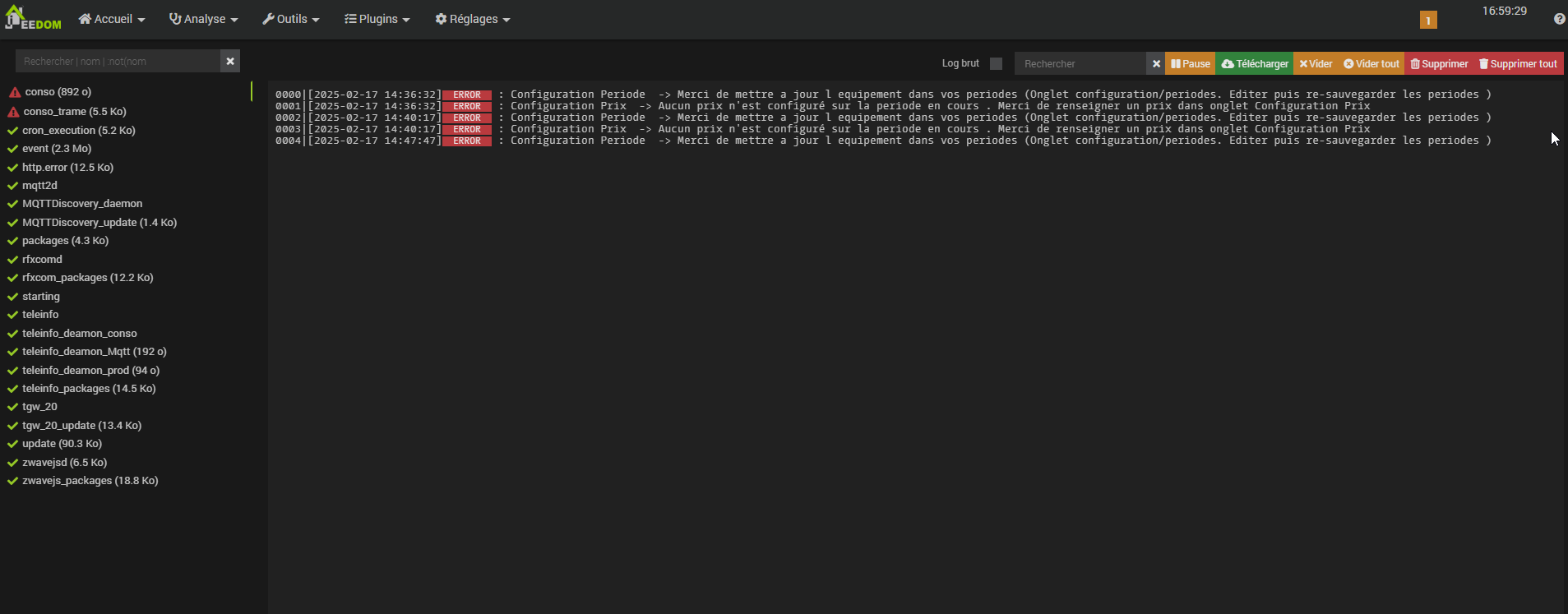

J’ajoute mes logs :
Pour ce premier screen je n’ai plus l’erreur mais toujours rien qui remonte …
