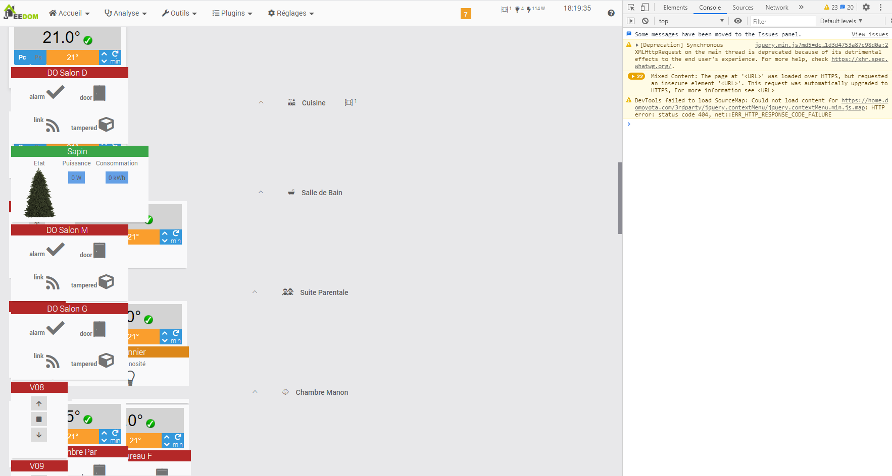

F12 console des erreurs ?
Je ne sais pas si tu parles bien de cela ?
Rien d’anormal

Pour le moment je ne comprend pas d’où vient le soucis, à savoir que mon appli Jeedom fonctionne bien sur l’url configurée sur mon mobile (que je t’ai donné) et en 4G. Mais effectivement en accès browser ca timeout.
Je continue à investiguer, peut-être une partie du problème vient de la.
Thx
Je pense en effet. des scripts, css etc pas chargés à cause de çà
