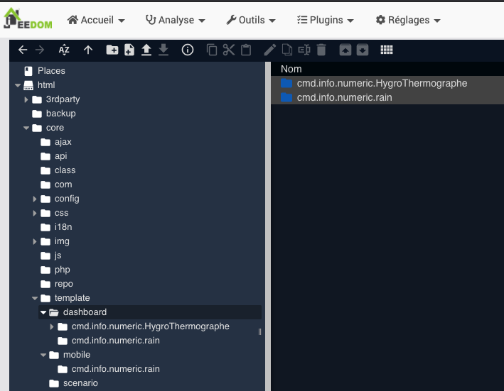

Les templates sont ici:
ceux qui ont « tmpl » dans le nom. Ces fichiers sont-ils bien présents sur ton installation ?
Voilà donc ton problème est bien lié à des fichiers manquants sur ton installation !!!

Ton aide a été hyper appréciée t’inquiète. J’ai recopié tous les templates et ça fonctionne, mon dashboard est OK.
