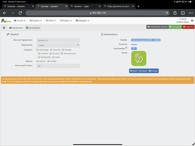

Je profite du week-end pour tenter de basculer sur zwave JS, et je rencontre un souci avec la serrure.
J’ai eu la même chose avec un détecteur inondation Fibaro, résolu en forçant un réveil.
Par contre rien à faire pour la Danalock.
Comment force t on un réveil ?
Est-ce du au fait que la serrure est intégrée en sécurisé ?
Faut il l’exclure et recommencer ?
Merci d’avance

Sur la page équipements en dessous du carré vert de l’image de l’équipement test ceci :
Noeud/action/interview

Merci pour vos suggestions, mais impossible de la retrouver.
J’ai vu sur Discord q’une personne avait eu le même soucis (pas la bonne clé lors du basculement), et donc exclusion / inclusion.
C’est ce que je fais, et c’est maintenant ok.
Ok en même temps c’est une solution facile car très accessible je pense.
