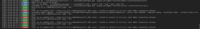

Ben si tu veux j’ai tout réinstaller sur une carte sd pour test, rasbian, jeedom, zigbee… Et j’ai
Echec de la requête HTTP : http://127.0.0.1:8089/device/all cURL error : Failed to connect to 127.0.0.1 port 8089: Connection refused

Cette erreur est que le module doit être repassé en inclusion et n’a rien à voir avec

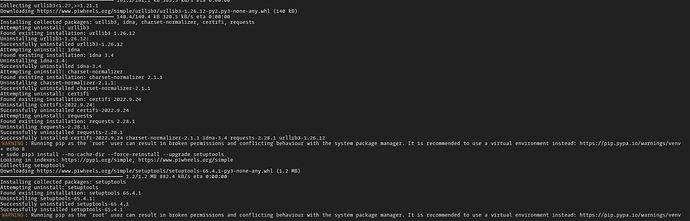

chez moi plus rien ne fonctionne depuis la mise à jour, l’installation des dépendances progressent jusqu’à 18% et ne progresse plus.
J’ai essayé la version béta, redémarré jeedom rien ni fait toujours la même chose.

Vous étes sur quel type de machine? Les dépendances peuvent être très longue a s installer.
Dans la config jeedom avez vous essayé de voir s’il vous manque pas des packages?
RPI 3B, depuis toute la journée les dépendances tournent, la progression est de 18% et n’avance plus.

La clef a bien son firmware a jour ?. Au vu des logs posté l’installation est toujours en cours.
oui la clé a été mis à jour il y a 2 semaines. Bizarrement je viens de repasser en version stable et la tout est rentré dans l’ordre.
Je ne comprends pas ce qui c’est passé, depuis hier j’avais ce problème de dépendance et maintenant tout est ok, en installant la version béta puis en ré installant la version stable…
