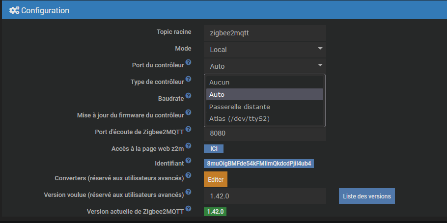

En parcourant le forum, j’en ai déduis que le problème vient du port de ma clé conbee2 (/dev/ttyACM0 je crois), qui aurait disparu la liste des ports du contrôleur de la config de jeezigbee.
Si c’est bien cela, en revanche je ne sais pas par quel bout prendre le problème pour le refaire apparaitre, car différentes solutions semblent fonctionner selon les utilisateurs (réinstaller le plugin Atlas, changer un truc dans le code de jeezigbee, réinstaller mqtt manager…)… mais je ne sais pas laquelle correspond à mon cas, et j’aimerais éviter d’amplifier mon souci par manque de connaissance !

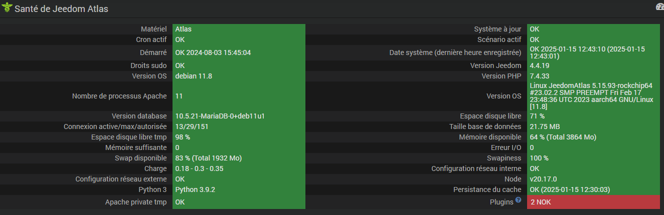

Core : 4.4.19 (master)
DNS Jeedom Atlas : oui
Plugin : JeeZigbee
Version : 2025-01-15 01:01:47 (stable)
Statut Démon : Stoppé - (2025-01-15 12:45:03)
(l’autre plugin NOK est Signal messenger)

Tu dis que tu ne vois pas de clé ZigBee, c’est en te basant sur le menu des ports contrôleur proposé par Jeezigbee ?
Ce sujet y fait référence :
Ou ici mais avec une vieille version de Z2m et une discussion dont je ne maîtrise pas bien tout le contenu :
oui tout a fait je ne la vois pas dans la liste du port contrôleur.

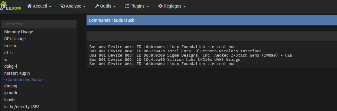

alors il faut aller dans réglage->système->configuration->os/db.
puis sélectionner administration système et cliquer ensuite sur lsusb.
exemple du résultat:
si vous la voyez pas dans la liste c’est que Debian ne la pas pris en compte.

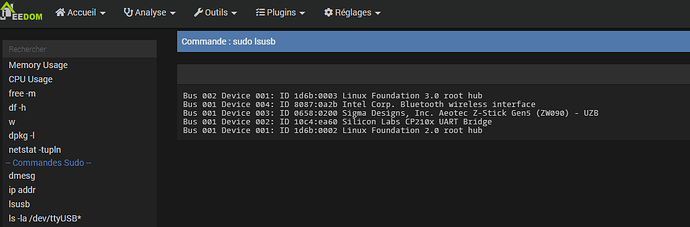

Merci, et donc elle n’est pas dans la liste. Pourtant elle était fonctionnelle jusqu’à ce matin, et je n’ai rien fait d’autre que la mise à jour de z2m.
Bus 008 Device 001: ID 1d6b:0003 Linux Foundation 3.0 root hub
Bus 007 Device 001: ID 1d6b:0002 Linux Foundation 2.0 root hub
Bus 006 Device 001: ID 1d6b:0003 Linux Foundation 3.0 root hub
Bus 005 Device 001: ID 1d6b:0002 Linux Foundation 2.0 root hub
Bus 004 Device 001: ID 1d6b:0001 Linux Foundation 1.1 root hub
Bus 002 Device 001: ID 1d6b:0002 Linux Foundation 2.0 root hub
Bus 003 Device 001: ID 1d6b:0001 Linux Foundation 1.1 root hub
Bus 001 Device 001: ID 1d6b:0002 Linux Foundation 2.0 root hub
Une piste pour la suite ?
clé morte ou peut-être redémarrer la box jeedom.
sinon il faut racheter une autre cle.
Le redémarrage de la box a fait réapparaitre le port !! Ouf !
