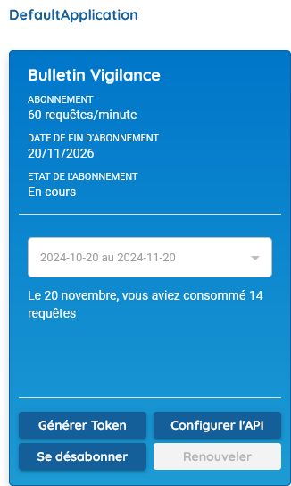

J’ai commencé par m’abonner au Bulletin Vigilance :
Ensuite, j’ai cliqué sur Configurer l’API

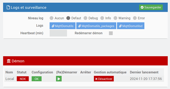

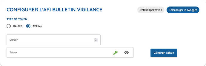

Comme je ne savais pas trop quoi indiquer dans « Durée », j’ai mis 3600 (il faut mettre une durée en secondes), puis j’ai cliqué sur Générer Token.

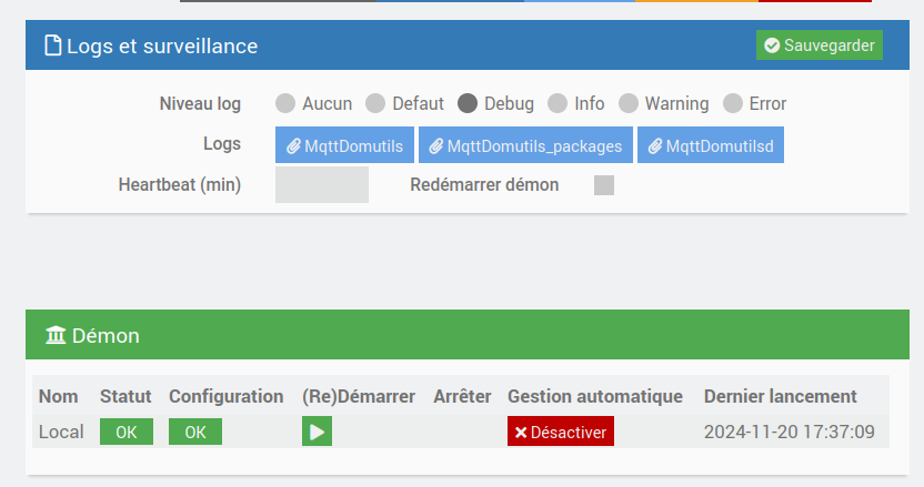

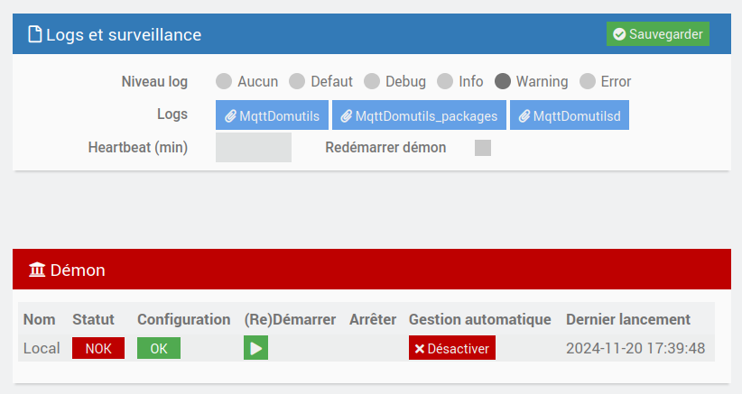

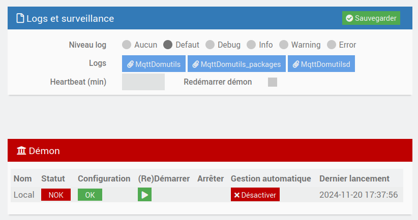

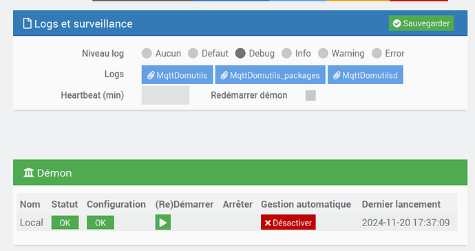

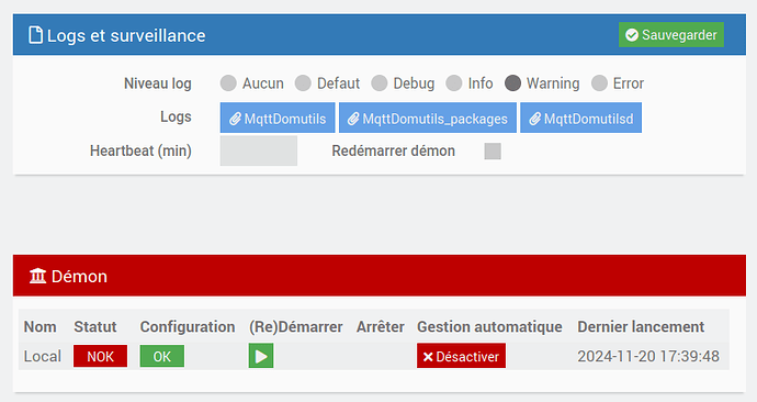

Enfin, j’ai copié le token et je l’ai collé à l’endroit prévu dans la configuration du plugin. J’ai sauvegardé, attendu 45 secondes et (Re)Démarrer le daemon qui passe NOK après quelques secondes.

2024-11-20 09:54:33.331 <error> Unable to run => See errors below
2024-11-20 09:54:33.332 <error> TypeError: e.response.data.includes is not a function
at InfosVille.request (/var/www/html/plugins/mqttDomutils/resources/node_modules/mqtt4frenchtools/lib/infoville.js:763:81)
at process.processTicksAndRejections (node:internal/process/task_queues:95:5)
at async InfosVille.getMeteoVigilance (/var/www/html/plugins/mqttDomutils/resources/node_modules/mqtt4frenchtools/lib/infoville.js:277:22)
at async main (/var/www/html/plugins/mqttDomutils/resources/node_modules/mqtt4frenchtools/index.js:103:11)

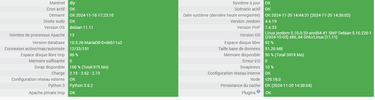

Informations Jeedom
Core : 4.4.19 (master)
DNS Jeedom : non
Plugin : MQTT Domutils
Version : 2024-09-03 01:17:12 (stable)
Statut Démon : Stoppé - (2024-11-20 14:16:19)
