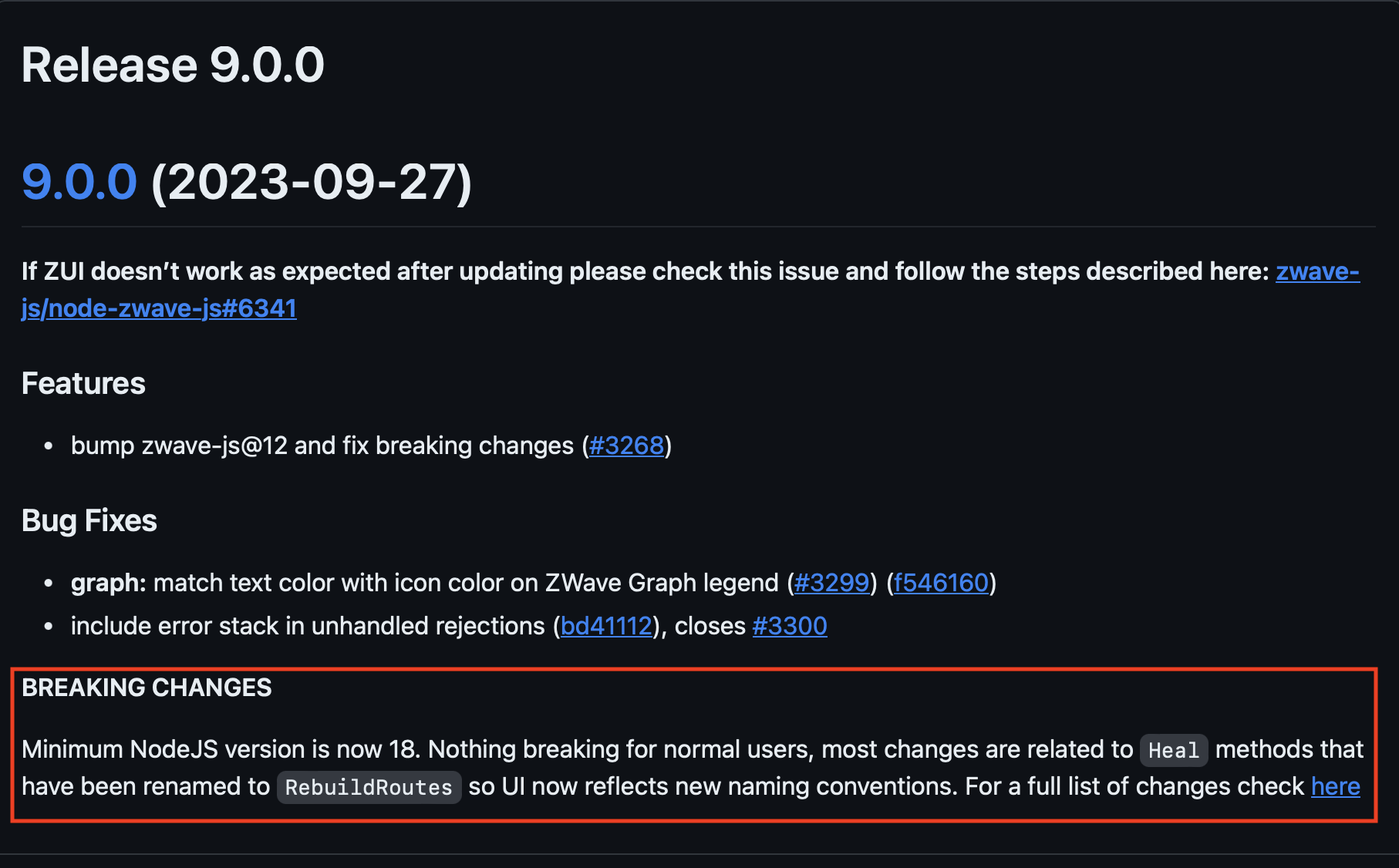

A partir de la v9 de zwave-js-ui, il faut NodeJS 18 minimum.

NodeJS est en v14.21.3 … Sous Debian 10.13 (ISO fournit par Jeedom)
je suis en version Node.js v18.17.1
La MAJ de Node.js résout

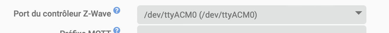

un symptôme : le port de la clé USB n’est meme plus visible ou selectionable dans la config du plugin.
je suis sur Synology/virtual machine , le port utilisé est
mais après l’upgrade il n’est plus possible de sélectioner ce port
donc => retour en arrière ( merci les snapshots de VM ! )

Je suis sur une VM
S’agissant d’une VM, aller ici
https://community.jeedom.com/t/probleme-avec-beta-2023-10-10-0144/113337
Y a un peu plus d’infos spécifiques.
J’ai forcé la mise à jour du core à 13h aujourd’hui et réinstallé les dépendances du plugin-zwavejs ce soir, mais node-js est toujours en 16.19. Je n’ai pas encore fait la mise à jour du plugin zwave, est ce pour cela que node ne bouge pas ?
Oui, s’il y a lieu de mettre à jour nodejs, ça se passe au niveau des dépendances du ou des plugins concernés. C’est géré de cette façon avec les plugins de @nebz « homebridge » et « hkcontrol ».
Ok, j’espérais que nodens puisse se mettre à jour en réinstallant juste les dépendances avant de mettre à jour zwavejs pour éviter un fail.
