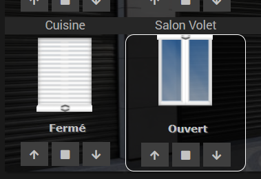

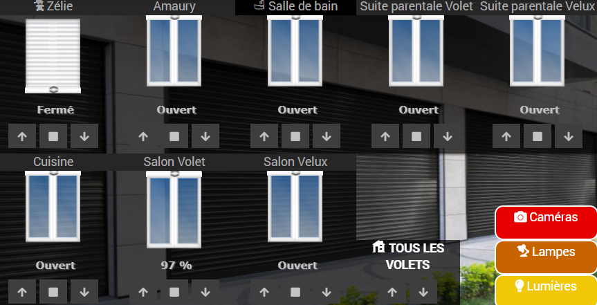

Je cherche à appliquer une mise en forme sur plusieurs composants d’un design à la fois, par exemple sur mon design volets, je voudrais mettre arrondis/transparence/pourtour blanc… sur les widgets et les textes :

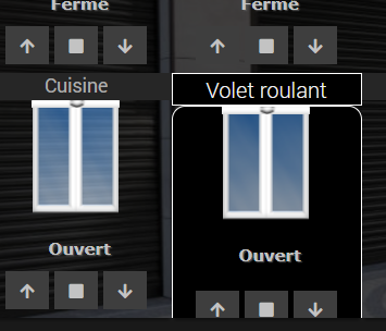

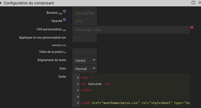

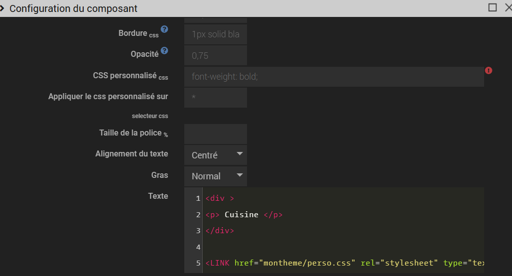

Puis j’appelle ces paramètres dans la configuration du composant (par exemple ici pour le cadre texte « cuisine » :
<div >
<p> Cuisine </p>
<LINK href="montheme/perso.css" rel="stylesheet" type="text/css">
Bien sûr ça ne fonctionne pas et j’ai trop d’inconnues pour avancer.
