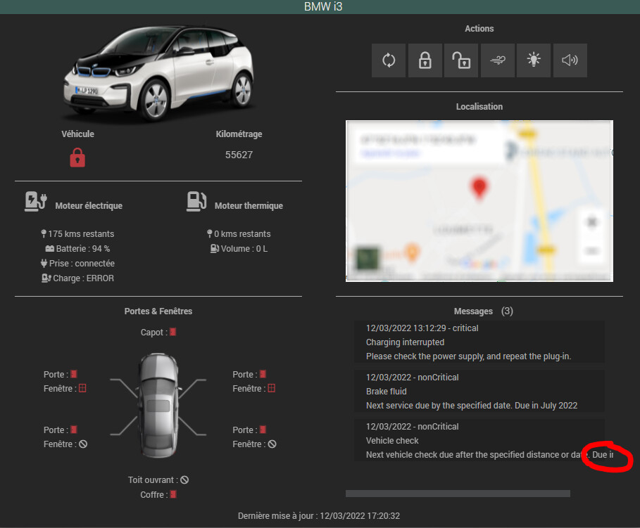

Je m’arrache en effet les cheveux sur mon widget.
Comme une image vaut mieux qu’une explication :
Pour résumer j’affiche les messages de la voiture en utilisant des balises <ul> et <li>
Mon problème est que si le texte dépasse la largeur fixée de mes <li>, le texte ne revient pas à la ligne auto :frowning:
Et là j’avoue que je sèche ! Donc si

c’est sans doute le width: 380px qui est trop grand non ? Si tu l’enlève, ou bien au pire tu le met à 100% ça donne quoi ?
Je soupçonne la class « label » (desktop.main.css) du span, celui-ci contient le style « white-space: nowrap; »
Pour contrer il faudrait rajouter une class css comme ceci :
.myBMW_widget #messages span {
    white-space: normal;
    text-align: left;
Bonne soirée.
Merci infiniment @Phpvarious :pray: :pray: :pray:
C’est bien la class Label de mon span qui était à l’origine du non retour à la ligne !
