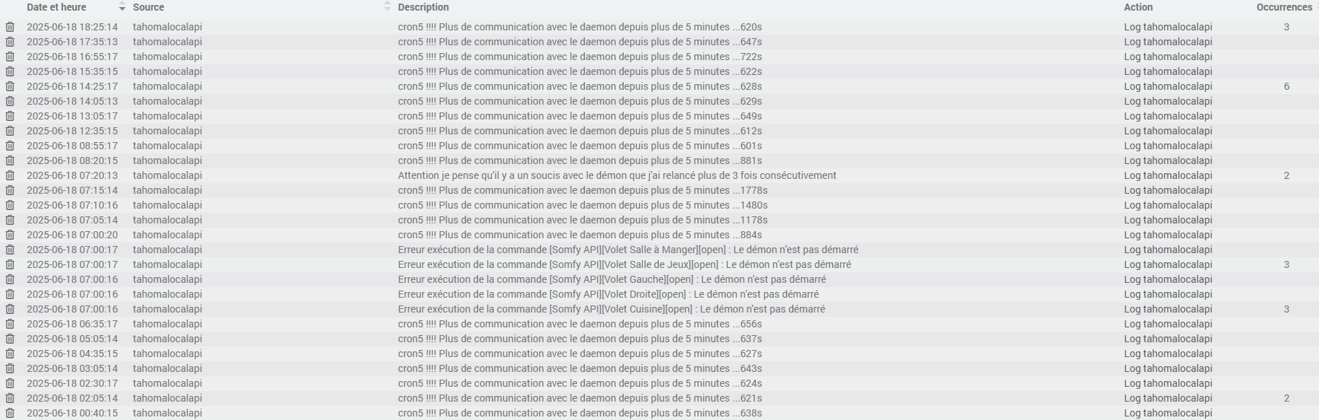

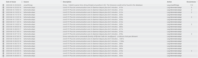

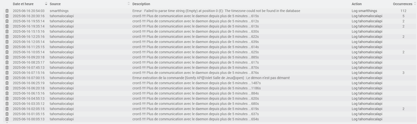

Effectivement j’avais également déjà pu lire que certains utilisateurs avaient occasionnellement des instabilités au niveau du réseau, ce qui engendrait une succession d’alertes de ce type.
De mon côté, je rencontre ce message de manière continue toute la journée.
Rien que pour la journée du 16/06 il est apparu à 31 reprises.
Ceci a malheureusement pour effet de causer des échecs d’ouverture ou de fermeture de mes volets lorsque le démon est à l’arrêt au mauvais moment.
Côté stabilité du réseau, je ne crois pas avoir de problème en particulier.
Avez-vous des pistes ?
D’avance merci pour votre aide.

A cet instant, pour la journée du 18/06 j’en suis à 29 occurrences avec, comme tu peux le voir, un souci de redémarrage du démon à 7h20.
Je vous tiens au courant, faites en de même si vous avez des idées svp

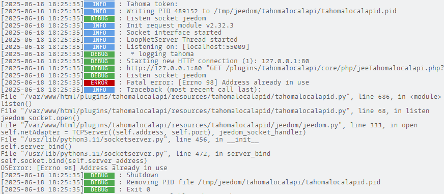

J’avoue ne pas comprendre certains comportements du plugin, notamment à ces moments-là par exemple.
Est-ce une réaction normale du plugin ou un timeout qui se produit après l’opération « Register listener » ?
Puis il y a aussi à ce moment-là :
Cela se produit de temps à autres, je reçois le message « Fatal error: [Errno 98] Address already in use »
Si vous avez des pistes ou besoin d’autres infos tirées des logs, faites moi signe
Merci d’avance !
Hello
Change le port du daemon qui doit être utilisé par un autre plugin ou process interne…pense à redémarrer le daemon après modif

Je suis passé du port par défaut (55009 de mémoire) au port 56789.
Je vais suivre une éventuelle nouvelle apparition du message « Address already in use ».
