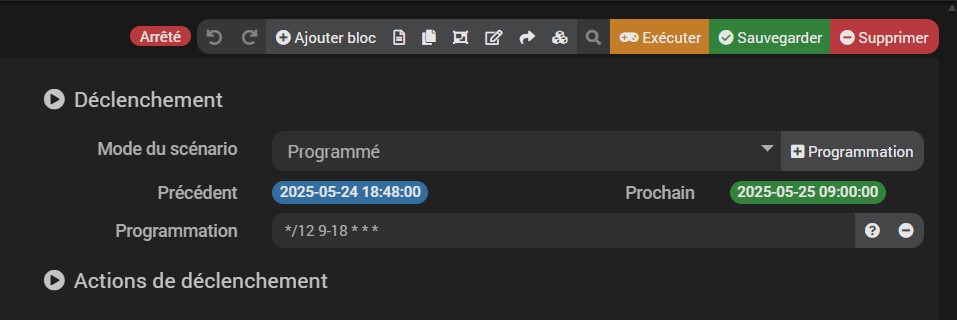

J’aimerais faie une modification sur l’heure de déclenchement mais malgré plusieurs tentatives, celà ne fonctionne pas. En fait, je voudrais que le scénario se termine à 18h10 à la place de18h mais je ne trouve pas comment mettre les minutes
D’autre part, je ne comprends pas pourquoi la dernière exécution est à 18h48 alors qu’il est censé s’arreter à 18h. Merci
Utilises ceci pour comprendre les cron: https://crontab.guru/
Non tu ne configures pas l’heure d’arrêt mais l’heure de début.
Donc s’il a fini a h48 c’est p-e qu’il a duré 48min; ce qui est évidemment beaucoup trop.
Mais on ne sait pas ce que fait ce scénario
Ou alors ta programmation */12 était déjà en place et elle veut dire « chaque 12 min » => 12, 24, 36, 48!
=> comme d’habitude, il faut le log
Edit: écrire 9-18 ne veut pas dire que le scénario va s’exécuter de 9h à 18h; cela veut dire qu’il va être déclenché chaque xxx entre 9h et 18h.
Donc si je résume le tout, tu as écris: chaque 12min de 9h à 18h (inclu)
Et tu veux quoi comme planification exactement ?
Il y a beaucoup de choses qui ne sont pas faisables avec un seul cron. Il faut soit mettre 2 ou 3 cron ou des tests dans le scénario
Norbert
Oui c’est que je veux, sauf que J’aimerais 18h10 pour la fin
Pour la durée, c’est difficilement explicable, mon scénario ne fait que des on/off
Pas possible avec un seul cron, faut mettre un 9-17 et une deuxième planification (2eme cron) à 18h10 exactement et uniquement
Merci ça evitera que je cherche en vain
Du coup j’enchaine les 2 crons dans le déclencheur de mon scénario?
Pourquoi ne pas mettre 9-18 au lieu de 9-17 ? vu que je souhaite déclencher le scénario toutes les 12 minutes jusqu’à 18h et une fois à18h10 ?
C’est étrange non ?

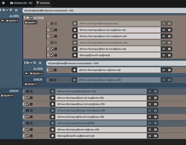

Normallement le scénario est censé s’arreter à 18h et pourtant non:
[2025-05-25 18:12:01][SCENARIO] -- Début : Scenario execute automatiquement sur programmation.
[2025-05-25 18:12:01][SCENARIO] - Exécution du sous-élément de type [condition] : if #[Solaire][Global][Production instantanée]# > 800
[2025-05-25 18:12:01][SCENARIO] Evaluation de la condition : [947.56 > 800] = Vrai
[2025-05-25 18:12:01][SCENARIO] - Exécution du sous-élément de type [action] : then
[2025-05-25 18:12:01][SCENARIO] Exécution d'un bloc élément : 68
[2025-05-25 18:12:01][SCENARIO] - Exécution du sous-élément de type [action] : action
[2025-05-25 18:12:01][SCENARIO] Exécution de la commande [Prises Electriques][Sous Sol Aspi][state on]
[2025-05-25 18:12:01][SCENARIO] Exécution de la commande [Prises Electriques][Sous Sol Linky][state on]
[2025-05-25 18:12:01][SCENARIO] Exécution de la commande [Prises Electriques][Plan de travail][state on]
[2025-05-25 18:12:02][SCENARIO] Exécution de la commande [Energie][Chauffe eau][Auto]
[2025-05-25 18:12:06][SCENARIO] Exécution d'un bloc élément : 70
[2025-05-25 18:12:06][SCENARIO] - Exécution du sous-élément de type [condition] : if #[Solaire][Global][Production instantanée]# > 3300
[2025-05-25 18:12:06][SCENARIO] Evaluation de la condition : [973.84 > 3300] = Faux
[2025-05-25 18:12:06][SCENARIO] - Exécution du sous-élément de type [action] : else
[2025-05-25 18:12:06][SCENARIO] Fin correcte du scénario
[2025-05-25 18:24:02][SCENARIO] -- Début : Scenario execute automatiquement sur programmation.
[2025-05-25 18:24:02][SCENARIO] - Exécution du sous-élément de type [condition] : if #[Solaire][Global][Production instantanée]# > 800
[2025-05-25 18:24:02][SCENARIO] Evaluation de la condition : [864.52 > 800] = Vrai
[2025-05-25 18:24:02][SCENARIO] - Exécution du sous-élément de type [action] : then
[2025-05-25 18:24:02][SCENARIO] Exécution d'un bloc élément : 68
[2025-05-25 18:24:02][SCENARIO] - Exécution du sous-élément de type [action] : action
[2025-05-25 18:24:02][SCENARIO] Exécution de la commande [Prises Electriques][Sous Sol Aspi][state on]
[2025-05-25 18:24:02][SCENARIO] Exécution de la commande [Prises Electriques][Sous Sol Linky][state on]
[2025-05-25 18:24:02][SCENARIO] Exécution de la commande [Prises Electriques][Plan de travail][state on]
[2025-05-25 18:24:02][SCENARIO] Exécution de la commande [Energie][Chauffe eau][Auto]
[2025-05-25 18:24:07][SCENARIO] Exécution d'un bloc élément : 70
[2025-05-25 18:24:07][SCENARIO] - Exécution du sous-élément de type [condition] : if #[Solaire][Global][Production instantanée]# > 3300
[2025-05-25 18:24:07][SCENARIO] Evaluation de la condition : [866.07 > 3300] = Faux
[2025-05-25 18:24:07][SCENARIO] - Exécution du sous-élément de type [action] : else
[2025-05-25 18:24:07][SCENARIO] Fin correcte du scénario
[2025-05-25 18:36:02][SCENARIO] -- Début : Scenario execute automatiquement sur programmation.
[2025-05-25 18:36:02][SCENARIO] - Exécution du sous-élément de type [condition] : if #[Solaire][Global][Production instantanée]# > 800
[2025-05-25 18:36:02][SCENARIO] Evaluation de la condition : [791.18 > 800] = Faux
[2025-05-25 18:36:02][SCENARIO] - Exécution du sous-élément de type [action] : else
[2025-05-25 18:36:02][SCENARIO] Exécution de la commande [Prises Electriques][Sous Sol Aspi][state off]
[2025-05-25 18:36:02][SCENARIO] Exécution de la commande [Prises Electriques][Sous Sol Linky][state off]
[2025-05-25 18:36:02][SCENARIO] Exécution de la commande [Prises Electriques][Plan de travail][state off]
[2025-05-25 18:36:02][SCENARIO] Exécution de la commande [Prises Electriques][Green Up][state off]
[2025-05-25 18:36:02][SCENARIO] Exécution de la commande [Energie][Chauffe eau][Manuel Eco]
[2025-05-25 18:36:06][SCENARIO] Fin correcte du scénario
[2025-05-25 18:48:02][SCENARIO] -- Début : Scenario execute automatiquement sur programmation.
[2025-05-25 18:48:02][SCENARIO] - Exécution du sous-élément de type [condition] : if #[Solaire][Global][Production instantanée]# > 800
[2025-05-25 18:48:02][SCENARIO] Evaluation de la condition : [720.88 > 800] = Faux
[2025-05-25 18:48:02][SCENARIO] - Exécution du sous-élément de type [action] : else
[2025-05-25 18:48:02][SCENARIO] Exécution de la commande [Prises Electriques][Sous Sol Aspi][state off]
[2025-05-25 18:48:02][SCENARIO] Exécution de la commande [Prises Electriques][Sous Sol Linky][state off]
[2025-05-25 18:48:02][SCENARIO] Exécution de la commande [Prises Electriques][Plan de travail][state off]
[2025-05-25 18:48:02][SCENARIO] Exécution de la commande [Prises Electriques][Green Up][state off]
[2025-05-25 18:48:02][SCENARIO] Exécution de la commande [Energie][Chauffe eau][Manuel Eco]
[2025-05-25 18:48:05][SCENARIO] Fin correcte du scénario
Je disais :
C’est bien 18 inclu
Donc, si je suis ton raisonnement, 18h inclus ça veut dire jusqu’a 18h59 ?
Etrange non ?
Non ce n’est pas étrange, c’est comme ca
Tu veux absolument que ca soit un planificateur mais c’est un cron
Sinon que voudrait dire * 18 * * * *
si le 18 n’était pas inclu?
Merci pour tes explications, je vais modifier en conséquence
Bonne fin de weekend
