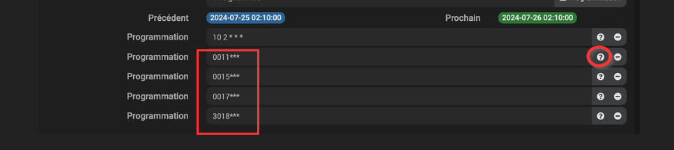

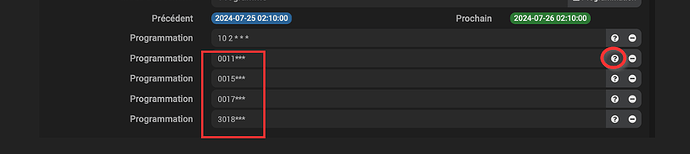

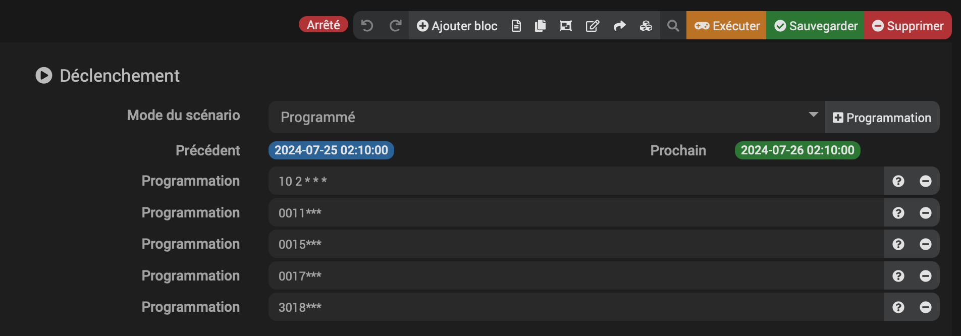

La capture d’écran parle d’elle même, j’ai programmé le remplissage de mon abreuvoir 5 fois par jours à des horaires fixes, et le problème c’est qu’il ne se déclenche qu’à la première horaire chaque jour.
« Précédent déclenchement 2024-07-25 à 02:10 » et « Prochain déclenchement 2024-07-26 à 02:10 »
alors qu’il devrait y avoir : « Prochain déclenchement 2024-06-26 à 11:00 » si je ne me trompe pas.
Si quelqu’un peut me dire pourquoi, j’ai soif de connaissance…

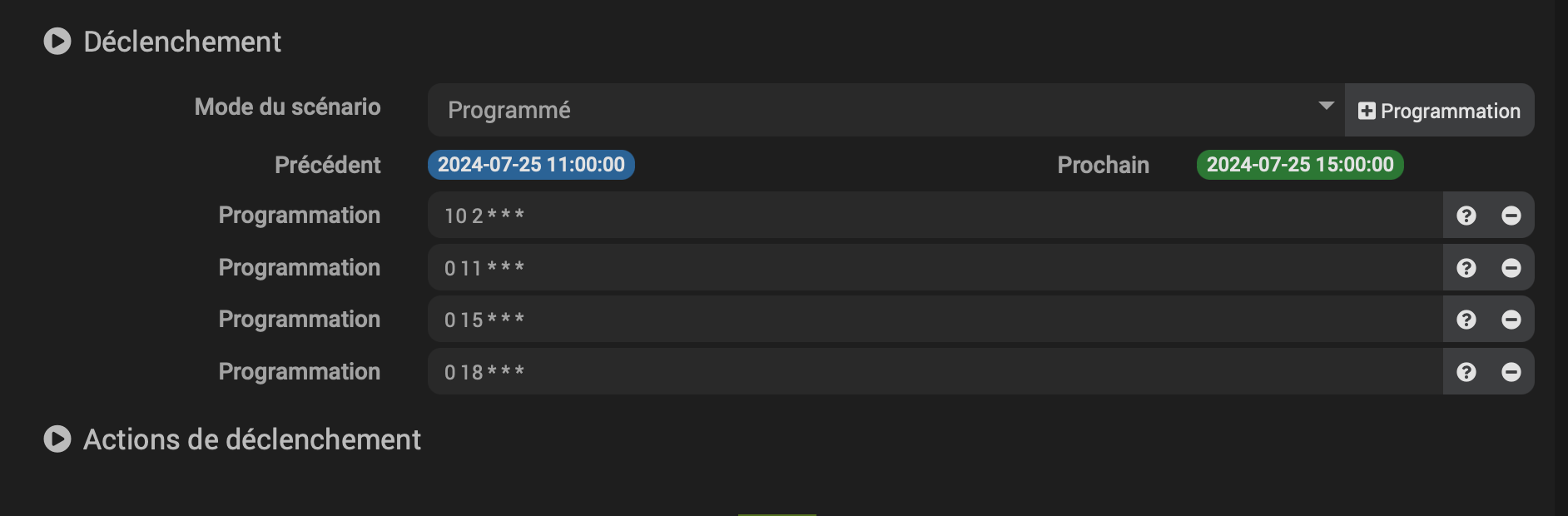

Les formats ne sont pas bon, il faut utiliser le bouton qui permet de sélectionner ce que l’on veut, ce qui facilite les choses et évite les erreurs
