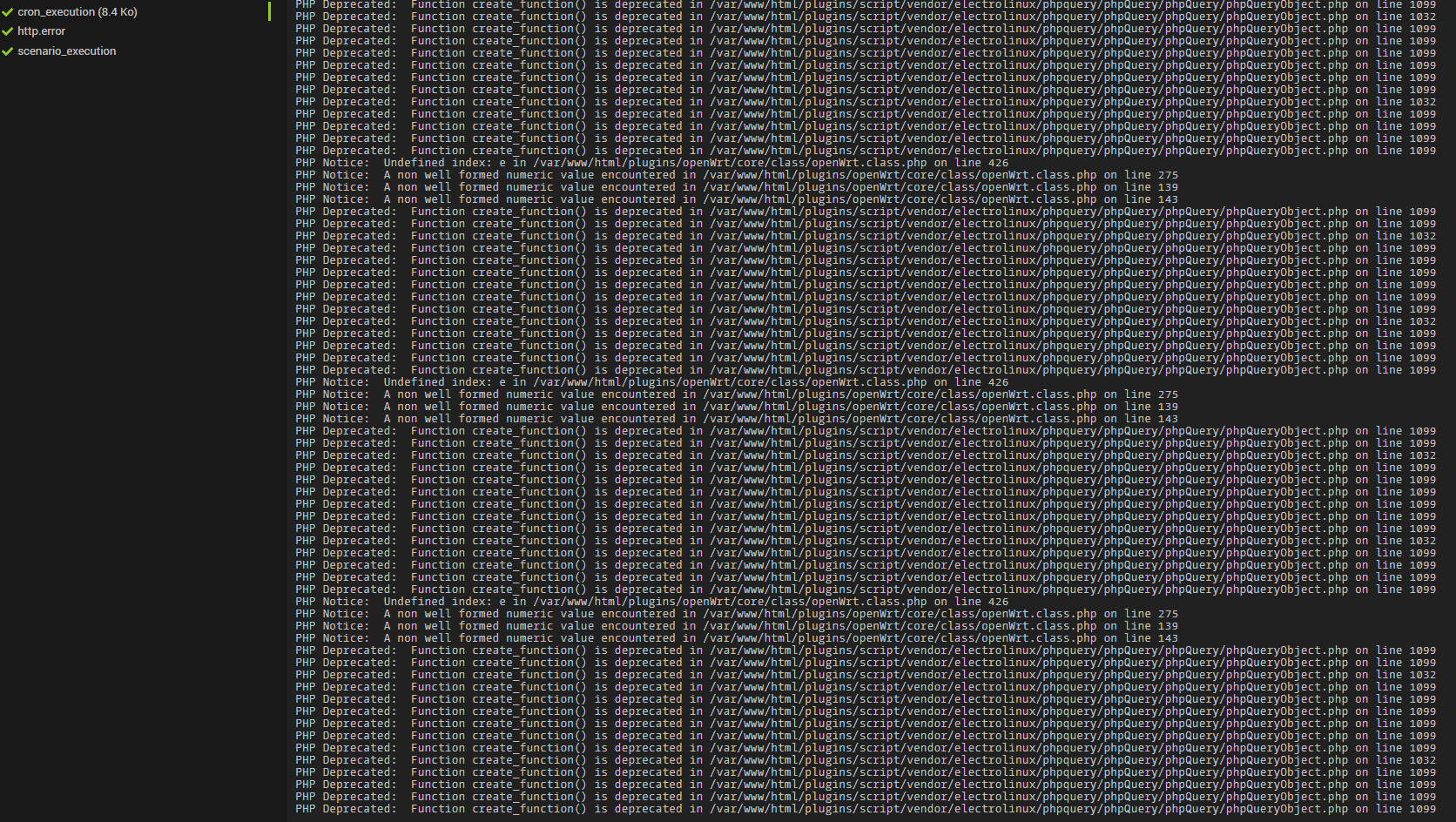

En vérifiant les logs, je constate beaucoup d’entrée dans le log cron_execution avec des messages du type ‹ PHP Deprecated › et ‹ PHP Notice ›.
Comment corriger cela? (tous les plugins sont à jour)
PHP Notice: Undefined index: e in /var/www/html/plugins/openWrt/core/class/openWrt.class.php on line 426
PHP Notice: A non well formed numeric value encountered in /var/www/html/plugins/openWrt/core/class/openWrt.class.php on line 275
PHP Notice: A non well formed numeric value encountered in /var/www/html/plugins/openWrt/core/class/openWrt.class.php on line 139
PHP Notice: A non well formed numeric value encountered in /var/www/html/plugins/openWrt/core/class/openWrt.class.php on line 143
PHP Deprecated: Function create_function() is deprecated in /var/www/html/plugins/script/vendor/electrolinux/phpquery/phpQuery/phpQuery/phpQueryObject.php on line 1099
PHP Deprecated: Function create_function() is deprecated in /var/www/html/plugins/script/vendor/electrolinux/phpquery/phpQuery/phpQuery/phpQueryObject.php on line 1032
Alors on voit bien le plugin ‹ openWrt › qui génère ces logs…
Mais aussi le plugin ‹ Script ›…
Pour le plugin Script, j’ai désactivé l’autoactualisation du cron et j’ai remplacé cela par un scénario qui s’éxecute chaque minute et depuis plus de problème!
Est-ce la solution?
Pourquoi depuis le plugin ‹ Script › ceci pose un problème?
