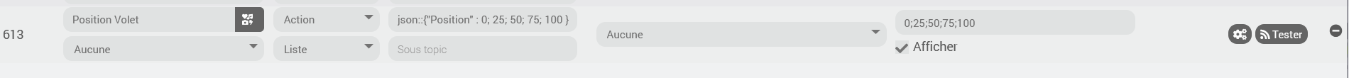

J’ai écrit ça dans ma commande mais ça ne fonctionne pas : json::{"#value# : 0|0;25|25;50|50;75|75;100|100}
Est-ce que le format d’écriture ? Si non, que dois-je modifier ?

Ok bon ça ne fonctionne pas. Une idée peut-être pourquoi ?
Tu peux donner une image de ta configuration de ta commande?
Qu’est ce que tu en dis ?
Et avec #value# avec une minuscule pour le v ?
En fait c’est #select# au lieu de #value#
json::{« position »:« #Select# »}
j’ai essayé ça mais que nini. je sèche totalement
par contre dans la programmation normalement j’ai des guillemets comme ça "
Encore une fois, il ne faut pas de majuscule à #select#
Merci oui, il fallait #select# et le s en minuscule.
