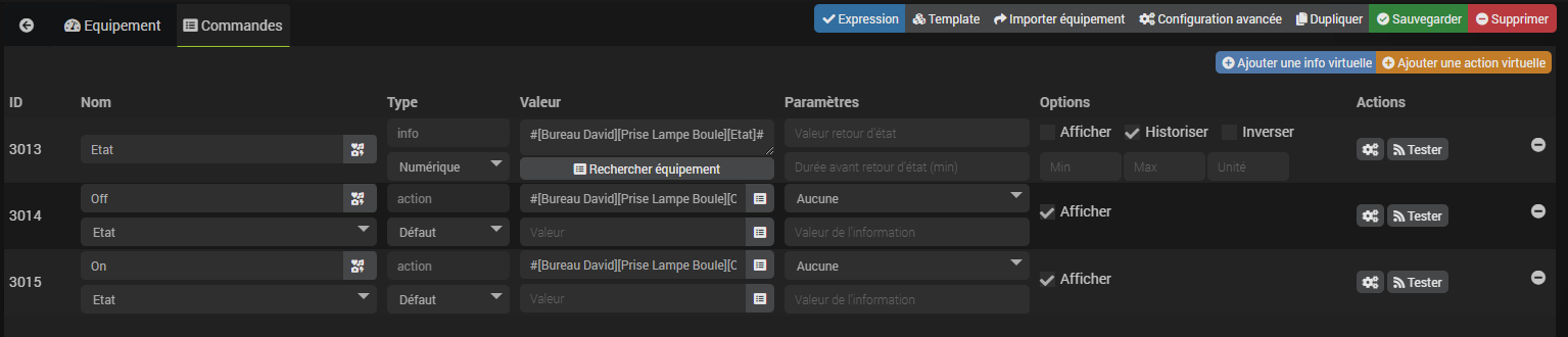

Tu crée un virtuel en important l’equipement :
Capture1
Une fois importé, tu modifies bien les liens d’etat dans la colonne « noms » des deux actions On et Off :

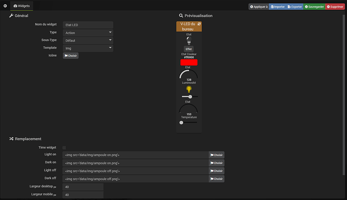

Enfin tu crée un widget « Action » correspondant et tu l’appliques a ton On/Off de ton virtuel :
