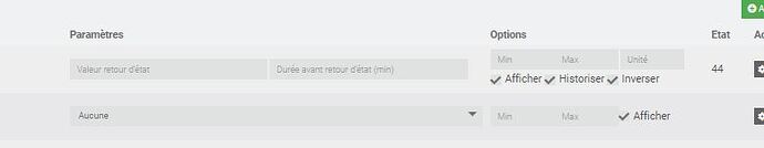

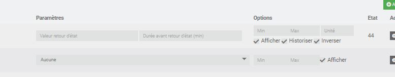

De mon coté je suis persuader qu’il est possible d’engager une action en fonction d’un changement d’état (car il change en temps réel peut importe le lanceur voir pj)
ca permettrai de mettre un mode auto en fonction d’une plage horaire, d’une présence (ce qui se met à jours tout le temps et du coup prend le dessus sur les actions volontaires) tout en renvoyant en mode « manuel » en cas de changement volontaire
oui mais ce ne prend en compte que le changement d état venant de la commande sur Jeedom pas à partir de mes interrupteur ( malgré le fait que l’interrupteur commande un module)
