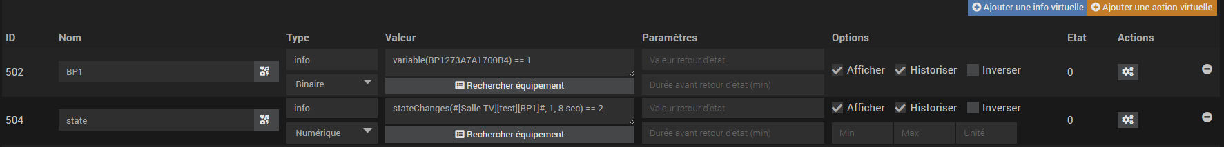

A la place ou pour remplacer, c’est pas un peu pareil ?
Oui, c’est pour mettre à la place, mais créé en une autre déjà pour bien voir le compteur
J’aurais dû me relire ! ![]()

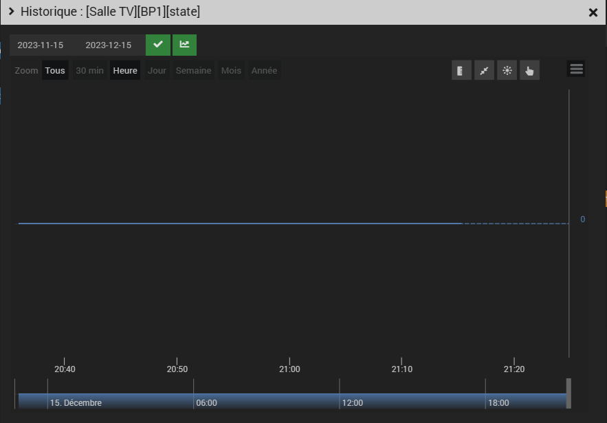

Je n’ai aucun retour pour statechanges :

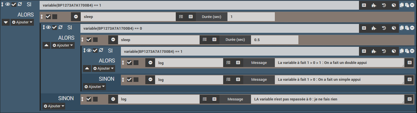

Est-ce que mes paramètres sont bon ?
Pour illustrer mon propos j’aurais tenté quelque chose de ce style :
Bien entendu ça se teste et les sleep sont dans doute à ajuster en fonction du comportement du plugin et du bouton.
Sans le == 2 pour voir la vrai valeur de ce qu’il y a dans la fonction.
Sinon tente l’approche d’Aurel…

J’ai retiré le ==2
Le résultat est le même, je n’ai rien dans les logs ou l’historique du virtuel concernant le statechanges. Il reste à 0.

Par curiosité, pourquoi passer à 8 secondes ?
Merci pour votre l’exemple. Je vais essayer de le mettre en place afin de voir si cela donne quelque chose.

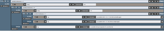

J’ai essayé différents timings, j’ai à chaque fois ceci :
un clic :

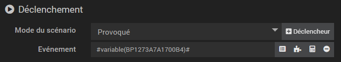

[2023-12-15 22:47:04][SCENARIO] -- Start : Scenario execute sur evenement : #variable(BP1273A7A1700B4)#.
[2023-12-15 22:47:05][SCENARIO] - Exécution du sous-élément de type [condition] : if variable(BP1273A7A1700B4) == 1
[2023-12-15 22:47:05][SCENARIO] Evaluation de la condition : [0 == 1] = Faux
[2023-12-15 22:47:05][SCENARIO] - Exécution du sous-élément de type [action] : else
[2023-12-15 22:47:05][SCENARIO] Fin correcte du scénario
[2023-12-15 22:47:06][SCENARIO] -- Start : Scenario execute sur evenement : #variable(BP1273A7A1700B4)#.
[2023-12-15 22:47:06][SCENARIO] - Exécution du sous-élément de type [condition] : if variable(BP1273A7A1700B4) == 1
[2023-12-15 22:47:06][SCENARIO] Evaluation de la condition : [0 == 1] = Faux
[2023-12-15 22:47:06][SCENARIO] - Exécution du sous-élément de type [action] : else
[2023-12-15 22:47:06][SCENARIO] Fin correcte du scénario
double clic :
[2023-12-15 22:48:57][SCENARIO] -- Start : Scenario execute sur evenement : #variable(BP1273A7A1700B4)#.
[2023-12-15 22:48:57][SCENARIO] - Exécution du sous-élément de type [condition] : if variable(BP1273A7A1700B4) == 1
[2023-12-15 22:48:57][SCENARIO] Evaluation de la condition : [0 == 1] = Faux
[2023-12-15 22:48:57][SCENARIO] - Exécution du sous-élément de type [action] : else
[2023-12-15 22:48:57][SCENARIO] Fin correcte du scénario
[2023-12-15 22:48:58][SCENARIO] -- Start : Scenario execute sur evenement : #variable(BP1273A7A1700B4)#.
[2023-12-15 22:48:58][SCENARIO] - Exécution du sous-élément de type [condition] : if variable(BP1273A7A1700B4) == 1
[2023-12-15 22:48:58][SCENARIO] Evaluation de la condition : [1 == 1] = Vrai
[2023-12-15 22:48:58][SCENARIO] - Exécution du sous-élément de type [action] : then
[2023-12-15 22:48:58][SCENARIO] Pause de 1 seconde(s)
[2023-12-15 22:48:59][SCENARIO] Exécution d'un bloc élément : 36
[2023-12-15 22:48:59][SCENARIO] - Exécution du sous-élément de type [condition] : if variable(BP1273A7A1700B4) == 0
[2023-12-15 22:48:59][SCENARIO] Evaluation de la condition : [0 == 0] = Vrai
[2023-12-15 22:48:59][SCENARIO] - Exécution du sous-élément de type [action] : then
[2023-12-15 22:48:59][SCENARIO] Pause de 0.5 seconde(s)
[2023-12-15 22:48:59][SCENARIO] Exécution d'un bloc élément : 37
[2023-12-15 22:48:59][SCENARIO] - Exécution du sous-élément de type [condition] : if variable(BP1273A7A1700B4) == 1
[2023-12-15 22:48:59][SCENARIO] Evaluation de la condition : [0 == 1] = Faux
[2023-12-15 22:48:59][SCENARIO] - Exécution du sous-élément de type [action] : else
[2023-12-15 22:48:59][SCENARIO] Log : La variable à fait 1 > 0 : On a fait un simple appui
[2023-12-15 22:48:59][SCENARIO] Fin correcte du scénario
