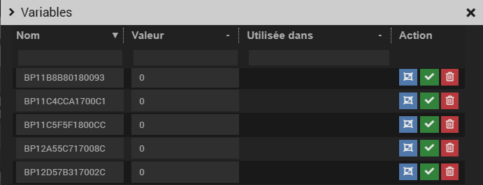

Voici un exemple des variables dont je dispose :
Je peux d’après la documentation uniquement déclencher des scénarios via un appui ou relâchement.
La valeur de la variable est uniquement 0 ou 1.

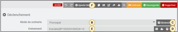

Perso j’aurais sans doute fait un scénario dont le déclencheur est le passage de cette variable à 1.
Une fois le scénario déclenché, j’attends de voir si elle repasse bien à 0 puis à 1 et si c’est bien le cas, je fais une action que je veux pour le double appui.
Si c’est pas le cas alors je déclenche l’action du simple appui.

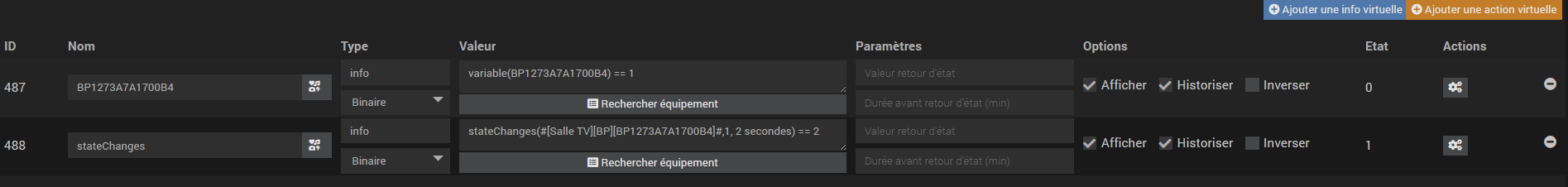

J’ai installé le plugin Virtuel et j’ai tenté de retranscrire ce que vous expliquez :
Est-ce que je suis dans le bon ?
@Aurel
Je vais aussi tester vôtre proposition.

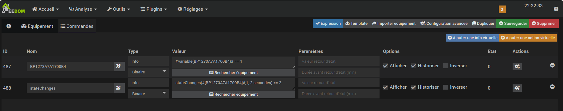

Presque :
  • pas de # autour de variable(…)
  • il faut cliquer sur « Rechercher équipement » pour aller chercher le nom de la commande BP… du virtuel. Là elle n’est pas correcte dans la fonction statesChanges

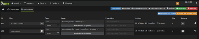

Est-ce que c’est mieux comme ca ?
Oui, reste à vérifier si ça marche.
Un clic normal devrait donner 0 pour la 2eme commande au bout de 2 secondes
Un double clic en 2 secondes devrait donner 1

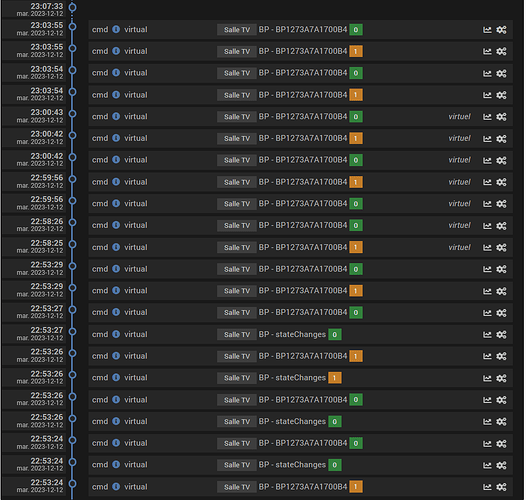

Dans la configuration du virtuel, l’état de statesChange qui était à 1 lors de la création de celui-ci est passé à 0 :
Ça a fait un instant ce que vous dites et je n’arrive plus à le reproduire :
J’ai crée un nouveau virtuel identique :

Ca semble fonctionner 2 fois et puis, à nouveau impossible à reproduire.

Et c’est pas évident de voir tes manips physiques rien qu’avec ses captures (qui sont bien pourtant).
Est-ce que la commande « BP » du virtuel suis déjà bien tes actions donc que tu repères un passage à la valeur 1 quand tu appuies une fois sur l’inter et 2 passages rapproché à 1 quand tu appuies 2 fois sur l’inter ?
Oui, je comprends bien que ce n’est pas ultra parlant sachant que cela correspond à plusieurs essais de simple et double :blush:
