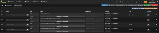

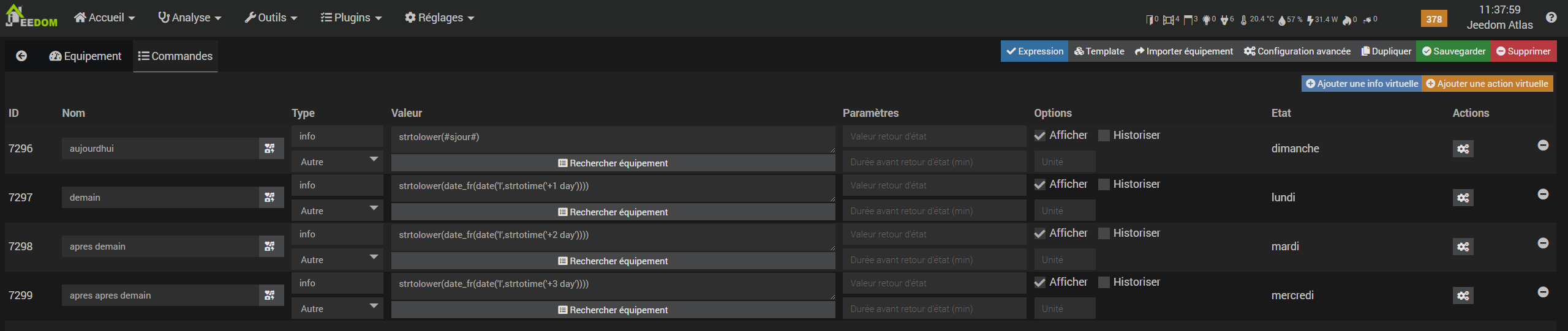

Par contre ce matin, je viens de m’apercevoir que les jours suivants ne s’étaient pas actualisés au niveau jour de la semaine…
Je viens de vérifier mon virtuel, l’auto actualisation es bien active…
Et si je sauvegarde le virtuel, la mise à jour se fait bien…
Toujours pareil ce matin…

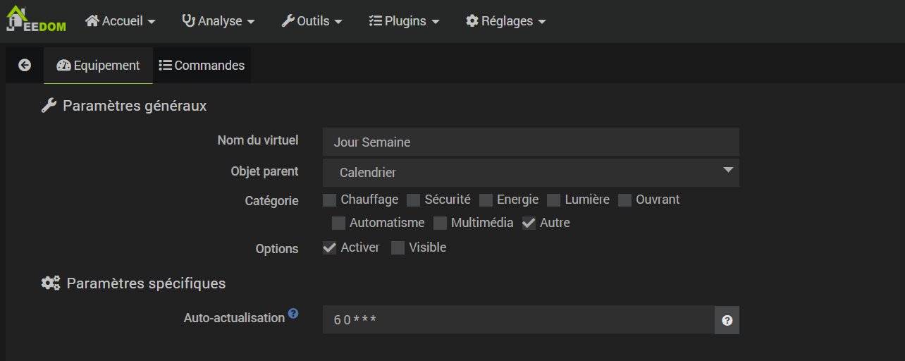

ton autoactualisation, tu l’as ecrite à la main ou via l’aide à la saisie ?
Une idée à la con, … peut-etre un pb de fuseau et le fait d’etre à 00h06, il pense etre à 23:06 …
essaye 6 6 * * * par exemple, histoire d’etre loin de minuit !!!
Il me semble avoir essayé les 2…
Il faut privilégier l’aide ?
Fait…Résultat demain matin

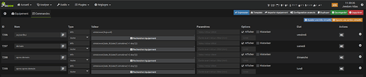

Avant tout…Le virtuel ne s’est pas actualisé… ![]()
