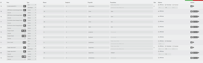

J’ai vu dans des vieux messages qu’il faut recréer ces commandes soit-même. J’ai effectivement réussi à le faire dans les valeurs.
Mais une fois ces valeurs créées, je ne parviens pas à ouvrir ou fermer mon portail.
Les commandes crées ne marchent pas.

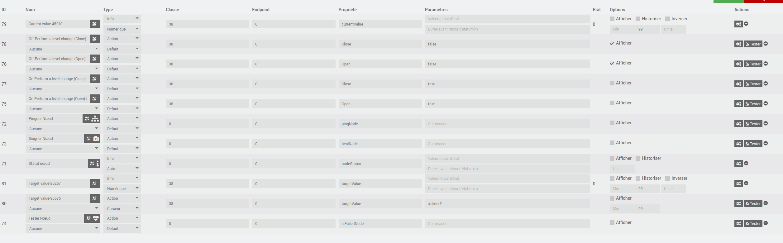

Est-ce que quelqu’un a qui a réussi pourrait me faire une copie d’écran de leurs commandes paramétrées ?
Merci d’avance
Cleobule
Update Résolu : Il ne faut pas s’embête avec es instructions Off-Perform a level change et Target value-95675.
Les commandes On-Perform a level change (Open) suffisent.
