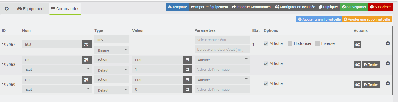

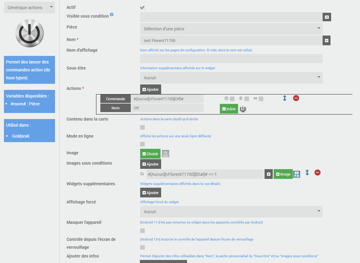

mon virtuel :

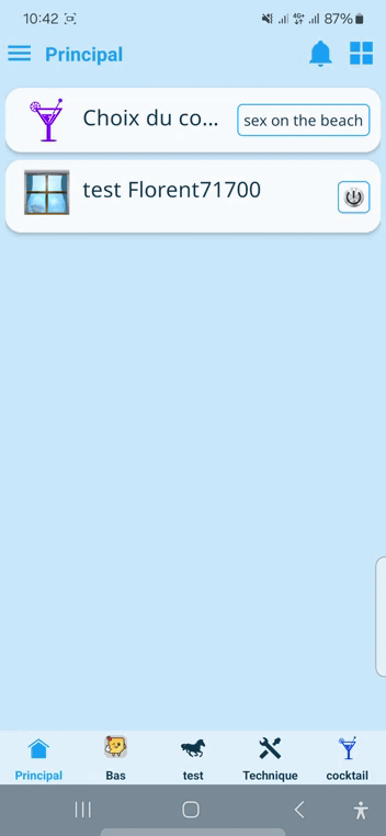

mon widget :
le résultat :

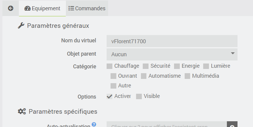

Ok et page équipement du virtuel ?
ba à part le nom ya rien …
bizarre jai exactement tout ca, mais marche pas et le virtuel du coup es relier a quoi je comprend pas comment ca marche
pour le moment à rien, l’objectif du test c’est de te montrer que la configuration fonctionne.

alors j ai tout repris et desormais j ai etat 0 et reste sur 0
le bouton action ne change pas les images
normal … puisque le bouton action met le statut à 0 → donc pas de changement puisque c’est déjà à 0 et que tu testes sur ==1 !..
sur ton virtuel, clic sur le bouton tester en face de la commande ON
le virtuel doit passer à 1, l’état aussi et l’image doit changer
oui ca marche bien ca y es ouf
du coup on peut relier ?

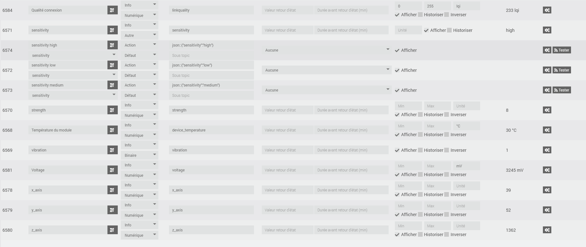

à quoi ressemble ton équipement « vibration » :
  • quand il ny a pas de vibration
  • et quand il y en a
(screenshot attendus)

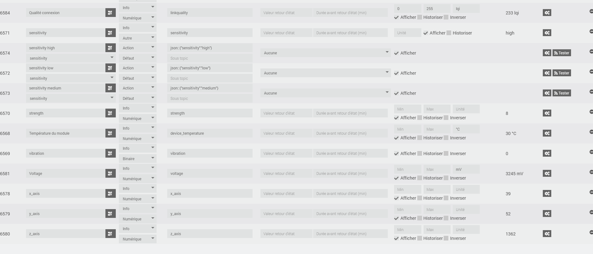

vibration = 0
vibration = 1
j ai trouver ca marche , cest dans la vibration config action sur valeur

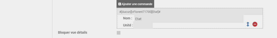

en sous titre personnalisé :
(#[Aucun][vFlorent71700][Etat]# == 1) ? "ya du courrier" : "pas de courier"
