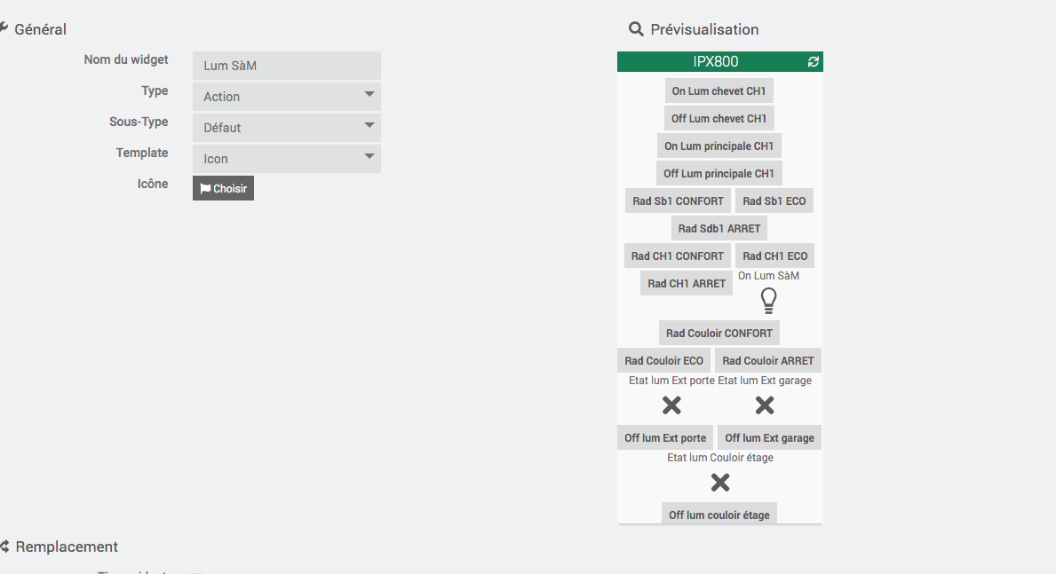

J’ai créé un widget lumière « lum salon » suivant un tuto en associant des commandes provenant du plugin IPX800.
Pb la tuile comprend toutes les commandes de l’IPX800 alors que je voudrais une tuile pour la commande lumière salon uniquement. Voici l’image du widget que j’ai créé. J’ai pourtant sélectionné le widget lum salon dans la commande section affichage et les autres commandes ne sont pas associés à cette commande.

Je ne comprends pas bien comment tu veux faire. Si j’ai bien compris tu veux faire un visuel / une tuile pour ta lumière afin de la séparer de celui de l’IPX800. Tu veux donc l’utiliser sur le dashboard? Pour un design ou une autre utilisation cela ne me semble pas nécessaire puisque l’on utilise les commandes et pas la tuile.

Avec jeedom V4, je ferais un virtuel qui reprend état, On et Off pour la lumière que tu veux contrôler. Sur ces commandes virtuelles, tu appliques les widgets dans la partie affichage de tes commandes. Comme décrit dans la doc:
https://doc.jeedom.com/fr_FR/plugins/programming/virtual/#Interrupteur%20virtuel
En V4, le plugin widget est à désinstaller.
Oui voilà c’est exactement ce que je veux faire. Je vais donc passer par un virtuel.
