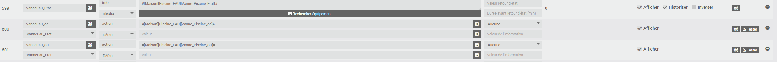

  1. J’ai crée ensuite un widget ON/OFF basique pour les Commandes (Actions/Defaut) et un widget pour l’Etat (Info/binaire)
  1. Je crée un virtuel spécial Piscine (qui me permet également de commander la pompe et le robot):
Commande info binaire VanneEau_Etat: #[Maison][Piscine_EAU][Vanne_Piscine_Etat]# avec en configuration/affichage le widget info/binaire
Commande action defaut VanneEau_on : #[Maison][Piscine_EAU][Vanne_Piscine_on]#
Commande action defaut VanneEau_off: #[Maison][Piscine_EAU][Vanne_Piscine_off]#
Les 2 avec en configuration/affichage le widget action/defaut
et liés à la commande info VanneEau_Etat
Edit:

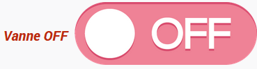

Lorsque je teste directement sur les commandes ON et OFF tout va bien.
Par contre lorsque je vais sur le dashboard j’ai un soucis: je dois cliquer 2x pour que le widget passe sur « on » (même si la commande est passée - la vanne s’est ouverte au 1er clic) j’ai bien mon widget
Par contre je n’ai besoin que d’un suel clic pour que le widget repasse sur « off »

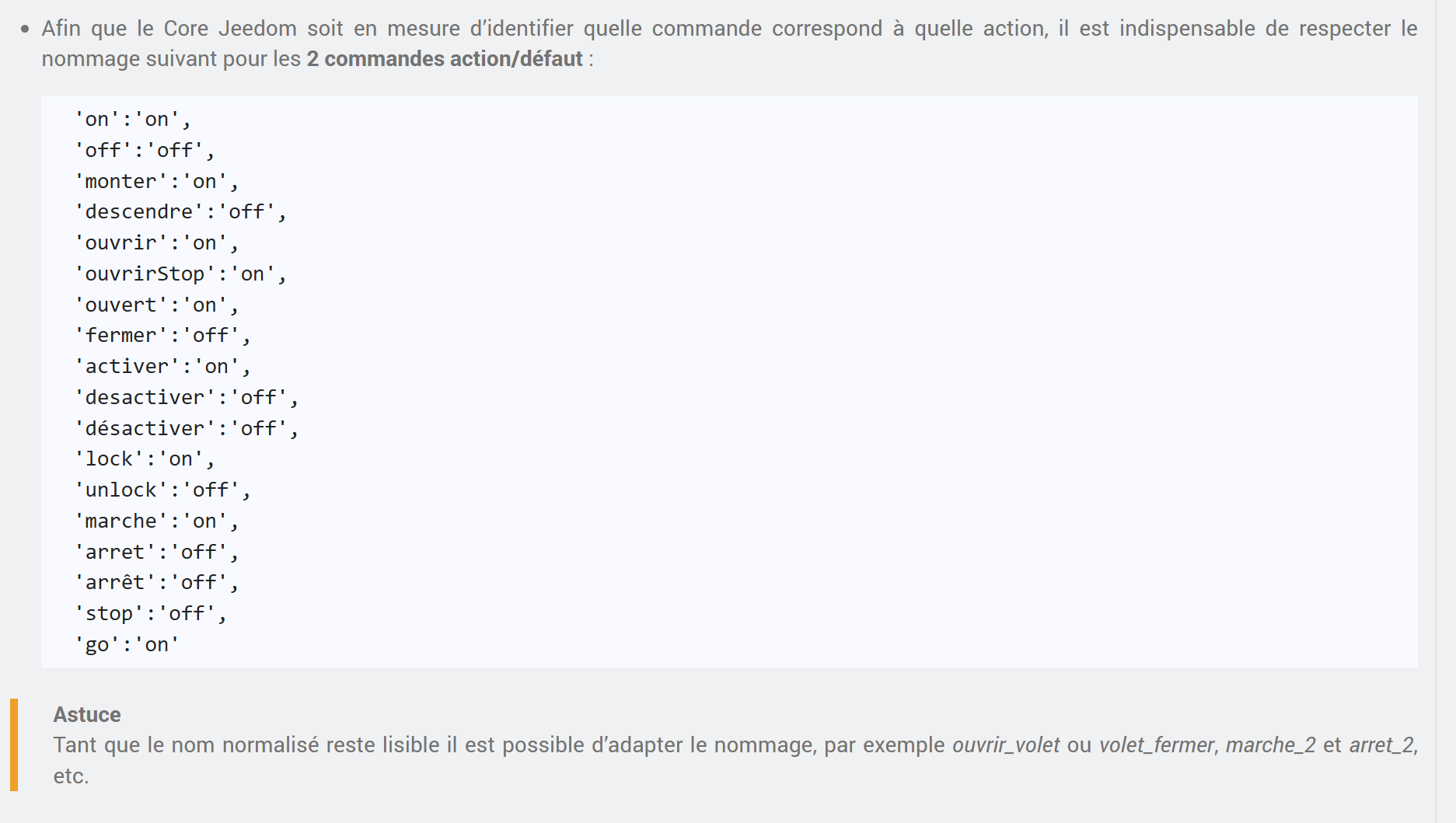

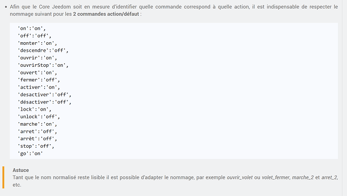

N’est ce pas les noms des commandes qui ne sont pas conformes ?
on plutôt que ON et off plutôt que OFF ?

Effectivement le fait de mettre « on » au lieu de « ON » a changé certaines choses.
J’ai un retour de commande info mais toujours pas de changement d’état du widget.
J’ai remis un bouton on et un bouton off dans la configuration et ca a l’air de fonctionner.

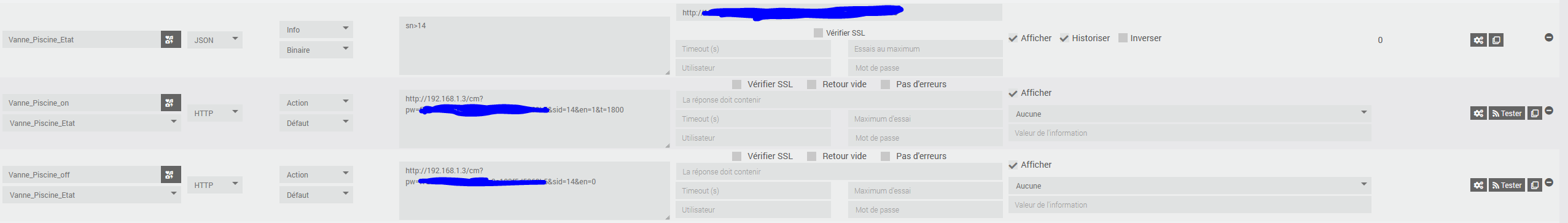

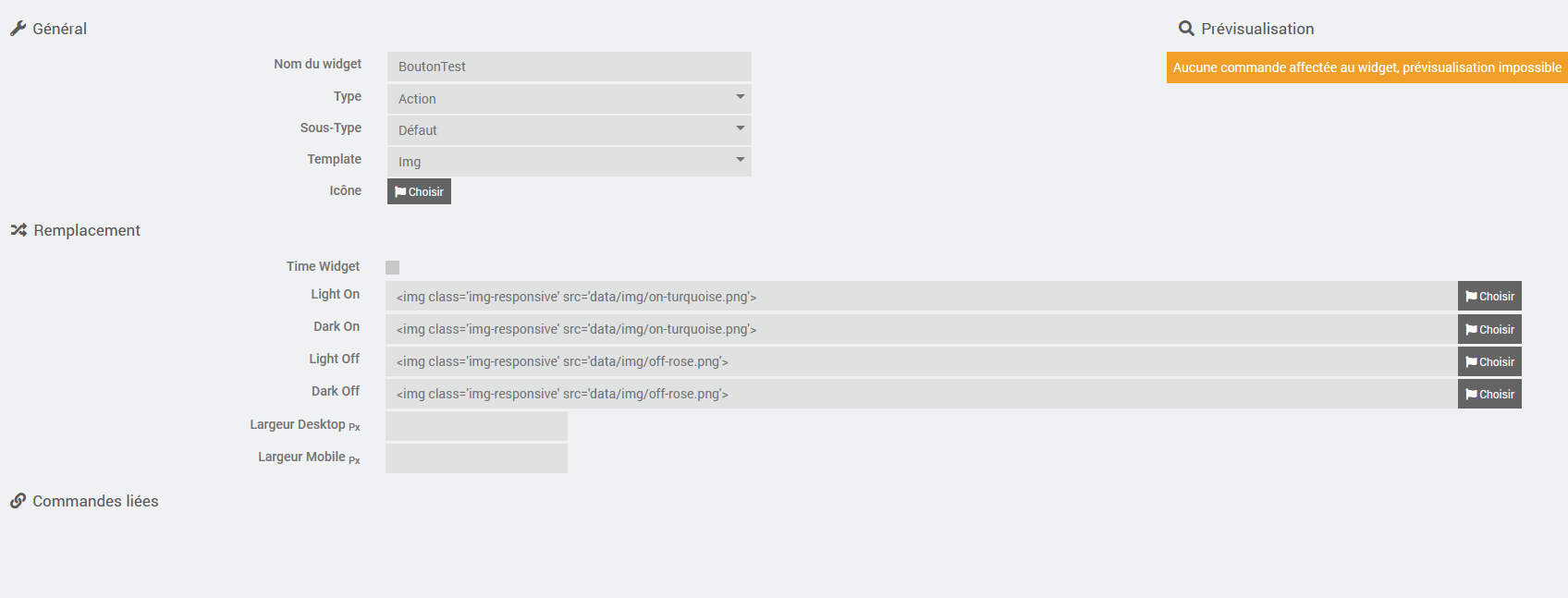

Pouvez-vous mettre des copies d’écran de la configuration du widget et des commandes on et off ?
Vous avez bien mis en lien État avec les commandes On et Off ?
J’ai mis à jour ma question d’origine.
Merci pour l’aide.

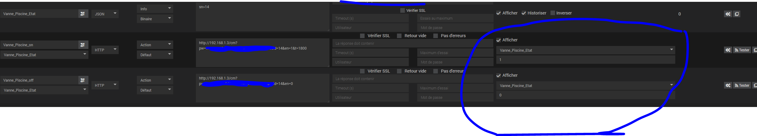

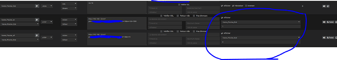

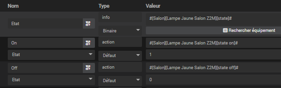

L’état binaire ne sait pas quand il doit passer à 0 ou à 1
Il faut renseigner l’info en dessous de On (=1) et de Off (=0)

Ok tout fonctionne, effectivement il fallait ajouter les valeurs 1 et 0
Dans mon script j’ai rajouté dans les options la valeur 1 pour « on » et 0 pour « off ».
