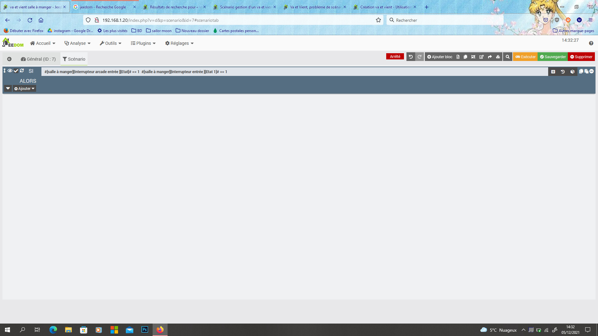

je vient d’installer des interrupteurs aqara et j’aimerais créer des va et vient . visiblement pour le binding , ils ne sont pas compatible.
du coup, j’essaie de créer des scenario, mais je n’ai jamais toucher à ça ^^" .
j’essaie la commande si/alors/sinon , mais je ne sais rien écrire sur le alors .
exemple que j’essaie de faire:
SI #[salle à manger][Interrupteur arcade entrée ][Etat]# == 1
ALORS#[salle à manger][Interrupteur entrée ][Etat 1]# == 1
je dois surement faire une erreur mais je n’arrive pas à trouver un bête tuto pour créer un va et vient sous jeedom
une âme charitable pourrais m’expliquer qu’elle est mon erreur? sachant qu’il y a un endroit ça sera 3 interrupteur pour commander une applique murale.^^

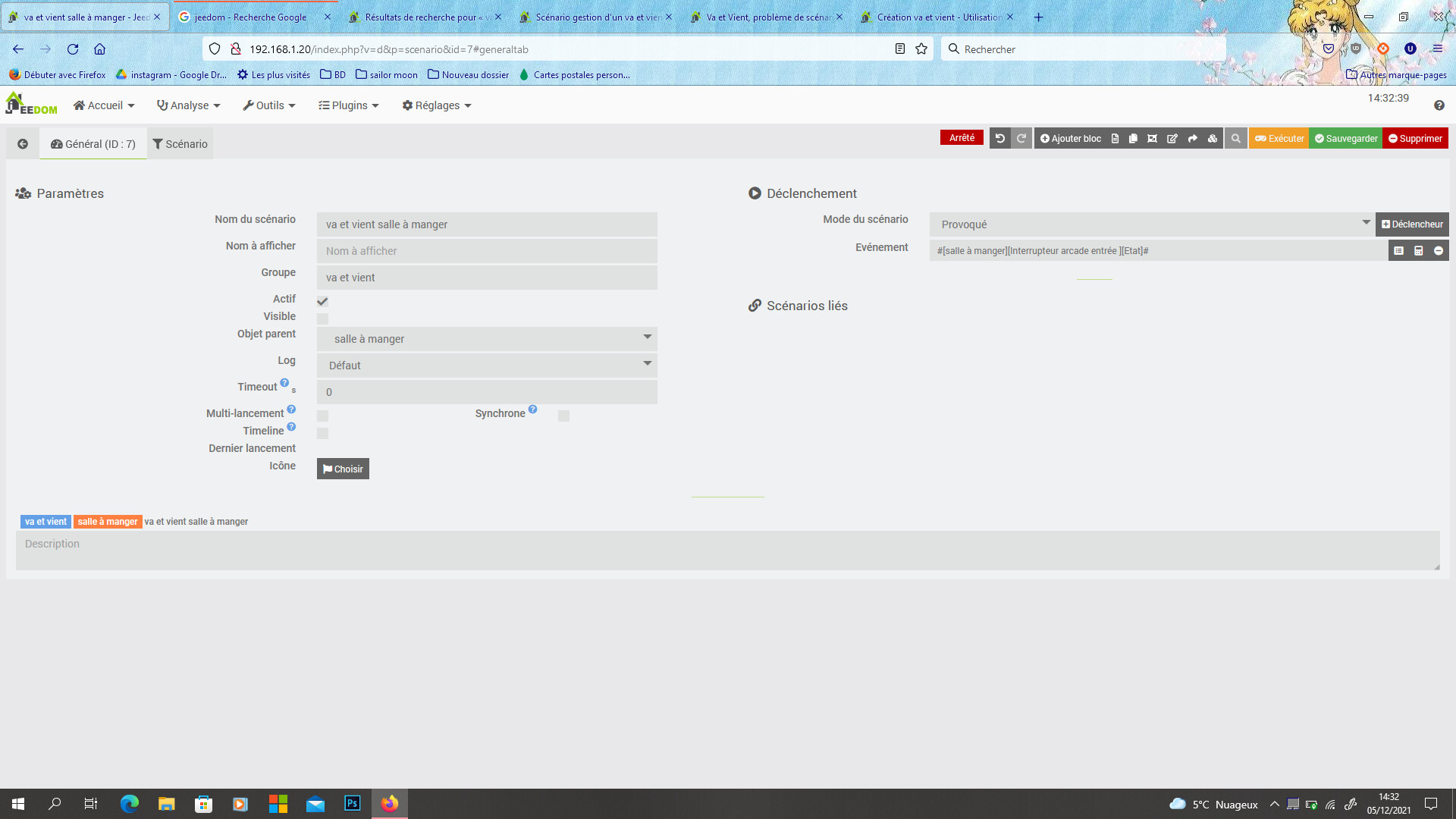

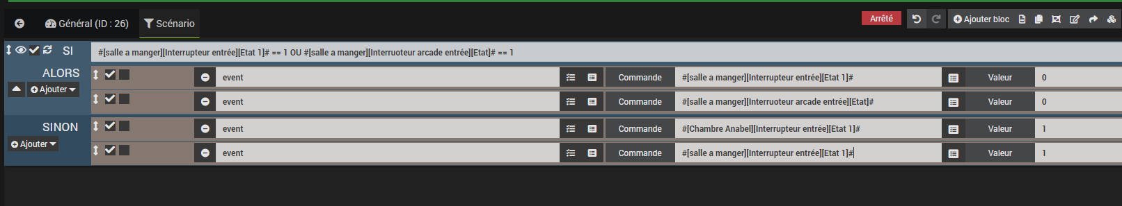

voici ce que j’ai rempli dans général

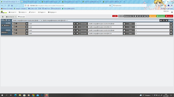

Dans le Alors il faut mettre ton équipement ampoule sur on
Dans ton SI tu as oublié le :OU entre les 2 commandes
Voila m’ssieur
Dans le SI il faut un OU :
#[salle a manger][Interrupteur entrée][Etat 1]# == 1 OU #[salle a manger][Interrupteur arcade entrée][Etat]# == 1
Ensuite du ajoute des actions événements
ça ne fonctionne pas ^^"
je me demande si j’ai bien rempli correctement dans la partie général
Normal

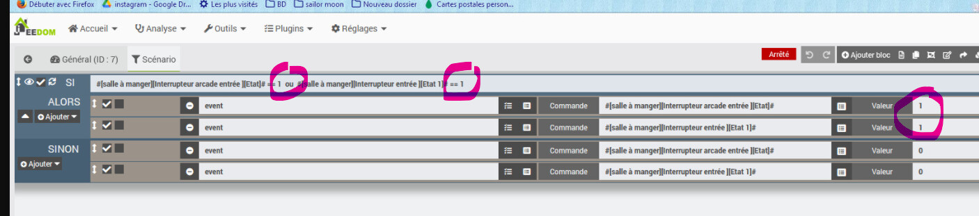

si ton état est sur 1 du met 1… faut mettre 0

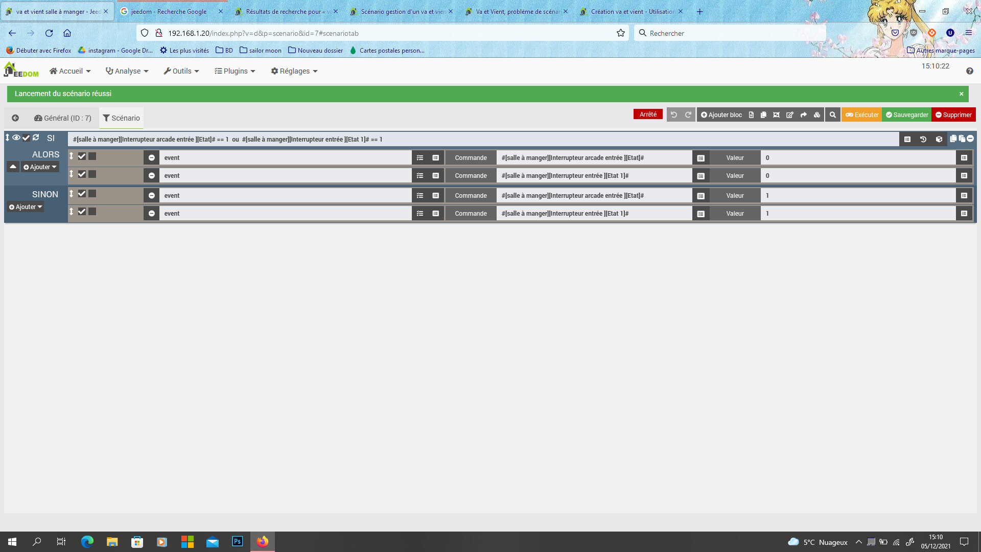

le voici:
[2021-12-05 15:18:25][SCENARIO] Start : Scenario lance manuellement.
[2021-12-05 15:18:25][SCENARIO] Exécution du sous-élément de type [condition] : if
[2021-12-05 15:18:25][SCENARIO] Evaluation de la condition : [0 == 1 ou 0 == 1 ] = Faux
[2021-12-05 15:18:25][SCENARIO] Exécution du sous-élément de type [action] : else
[2021-12-05 15:18:25][SCENARIO] Changement de [salle à manger][Interrupteur arcade entrée ][Etat] à 1
[2021-12-05 15:18:25][SCENARIO] Changement de [salle à manger][Interrupteur entrée ][Etat 1] à 1
[2021-12-05 15:18:25][SCENARIO] Fin correcte du scénario

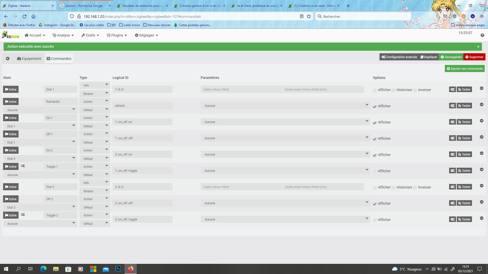

une capture d’écran des commandes de ton équipement « interrupteur arcade »

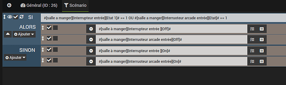

Normalement il faut l’action ON | OFF pour mettre à jour l’état…
#[salle à manger][Interrupteur entrée ][on]#
voici pour interrupteur arcade
et au cas où celui de l’entrée
Oui voilà c’est ça , il faut ta commande On ou Off
le on : allume
le off: éteint
toggle : allume et éteint
La commande ON ou OFF met à jour ton ETAT
