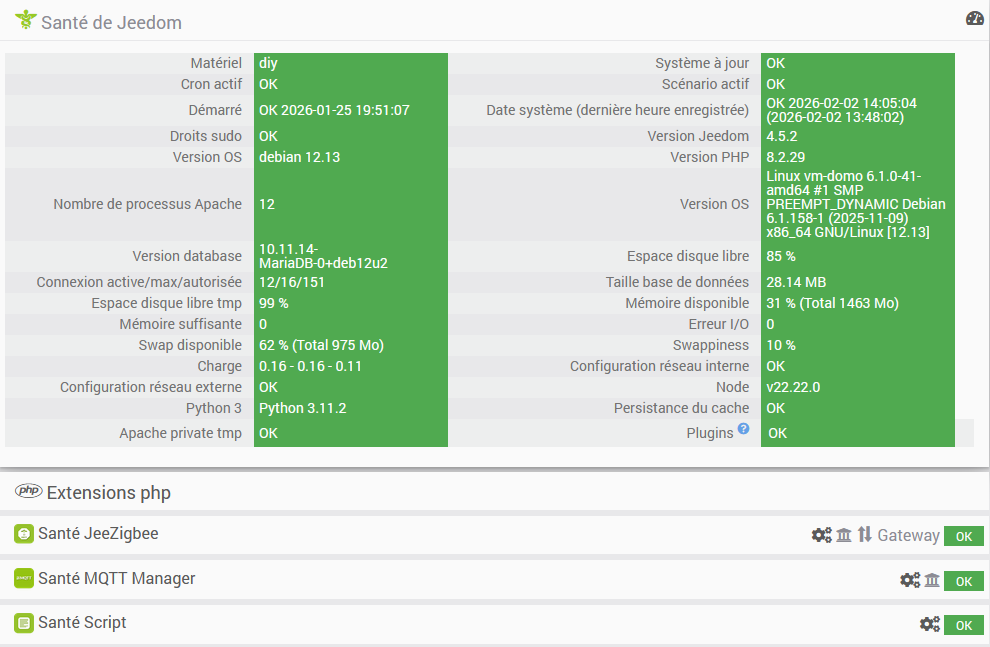

Je ne reproduis pas ton problème, j’ai un scénario qui envoi un report et j’ai le même comportement dans les deux cas.
Postes la page santé de ton jeedom stp.
Pour les logs pense à les mettre en texte préformaté stp.
bonjour, ci dessous page sante

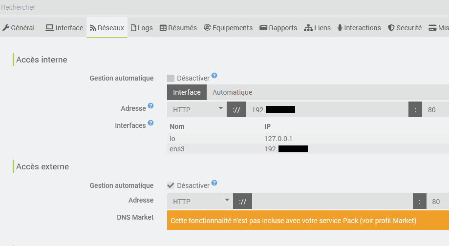

config reseau (je ne sais pas si cela a un interet )
Juste pour info, masquer l’ip privée n’a aucun intérêt…
Surtout quand dans les logs on la laisse trainer en plus
