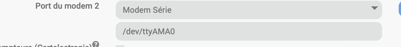

merci, je n’avais pas paramétré en modem série
je viens de tester, et c’est toujours pareil
tu as utilisé quoi comme convertisseur usb/tll?
pour le vcc, tu as pris le 3v ou le 5v?
3v mais moi je suis directement sur le port gpio du raspberry alors que toi tu as mis un convertisseur usb

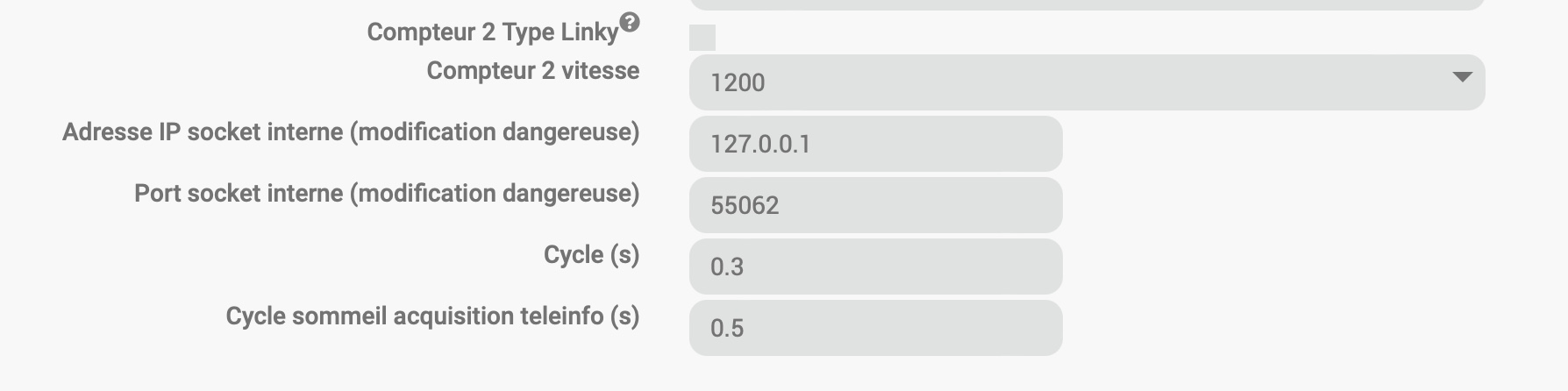

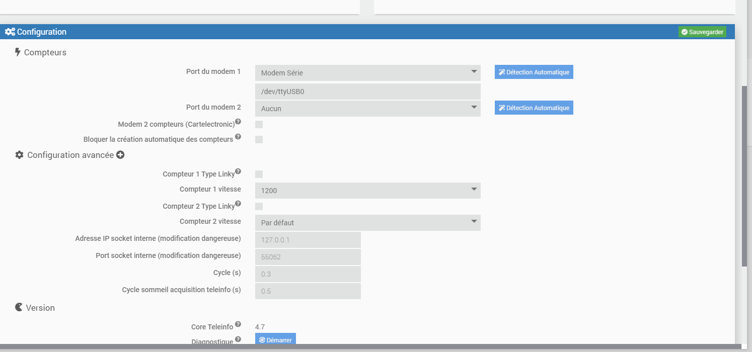

je ne comprends pas, tu as 2 compteurs ou 1 seul? Si tu en as 2 le 2ème n’est pas paramétré, c’est normal? Es tu certain du port usb utilisé par ton modem?
J ai 2 compteurs
Mais dans la demo, j ai paramétré 1 seul compteur
