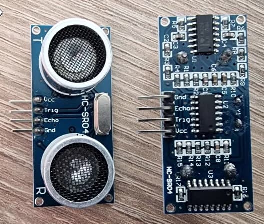

Détecteur à ultrason pour la première et dernière marches pour le sens de l’illumination.

Quelle genre de capteur d ultra son utilises tu et comment cela fonctionne ?

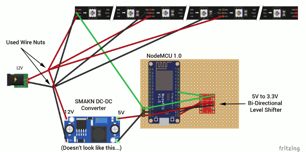

Alors, choisi ton ruban led (12v), vois combien il consomment puis prend une alim surdimensionné à celui-ci.
Un esp32, des level shifter
ruban led
avec son alim
Des level shifter pour up la tension des signaux

Capteur ultrason HC-SR04

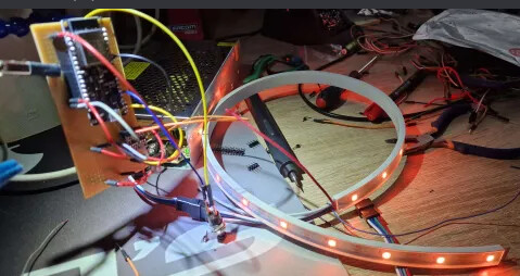

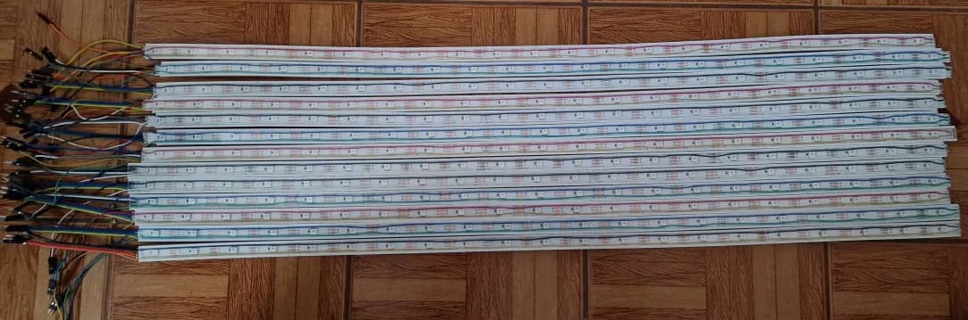

Chez moi, préparation des rubans :
Essais :

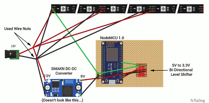

Le signal de couleur sort de l’ESP 32 en 5V et ton ruban est en 12v.
Le level shifter up le signal de couleur de 5v à 12v. Sans ça, le ruban ne pourra interpréter la commande de couleur du wemos.
