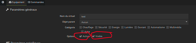

Il te faudrait créer un virtuel qui va reprendre les 3 valeurs et en faire un widget…
Salut.
Ne confond tu pas widget et virtuel ?
Réaliser un virtuel
Créer les 3 informations
Associer à chaque les variables ou les commandes qui alimenteront le virtuel
Gérer l’affichage pour avoir le look souhaité
Pas besoin de HTML ou de CSS sauf si vraiment un besoin compliqué
Si vous n’avez jamais fait de virtuel, lire la doc en premier, vous gagnerez du temps
si personnalisation de chaque commande aller sur la roue crantée sur la ligne de la commande
Exemple :
Bonne découverte des virtuels
