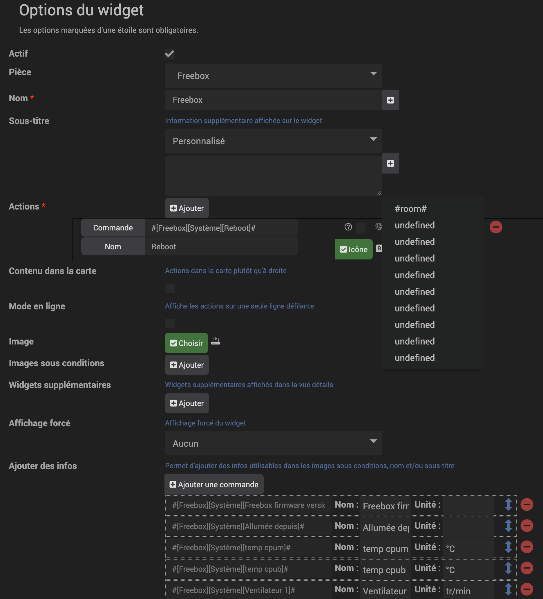

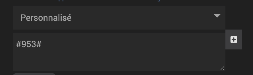

Je rencontre un double problème sur l’équipement suivant créé avec la version 1.2.0.
  1. Comme vous pouvez le voir, j’ai ajouté des infos sur mon generic actions. Ces actions ne remontent pas telles quelles quand je clique sur le + en dessous de personnalisé (undefined à la place). Si j’ajoute mes commandes à la main, par exemple #[Freebox][Système][Freebox firmware version]# dans le texte personnalisé, pour le coup la valeur attendue s’affiche bien sur le widget mais une fois la sauvegarde du widget effectuée il reste le numéro de la commande (ici #953#) au lieu de la version texte.

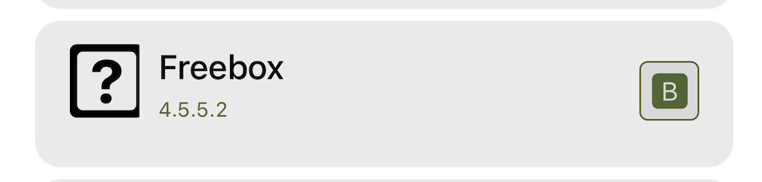

  2. L’icône ne remonte pas bien sur l’écran. Ce problème est très fréquent, beaucoup d’icônes ne s’affichant pas correctement
J’ai deux/trois autres anomalies que je vous remonterai un peu plus tard, concernant le mot de passe pour sécuriser les actions notamment.

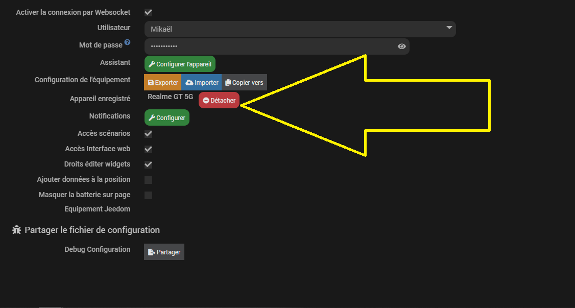

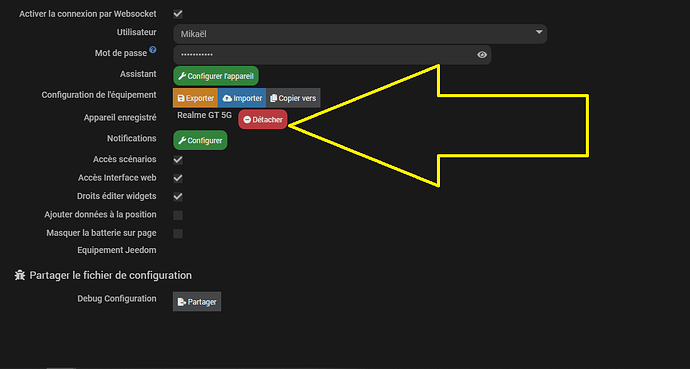

Hello
Petite procédure qui a marché pour moi quand j’ai eu le meme souci via une sonde bluetooth
D’ailleurs j’ai jamais compris le rapport avec undefined et la procédure que j’ai du faire pour que ca fonctionne
Vas dans JC sur ton téléphone
  • Se déconnecté
Ensuite dans l’application JC tu fais
– Forcé l’arrêt
– Effacé les données
– Effacer le cache
Dans jeedom
Détache ton téléphone
Génère un nouveau QR Code
Reconnecte toi

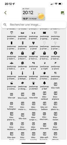

C est quoi le nom de l icone ? kiko-router c est ca ?
Essaye de recharger les données ça ressemble à des données ajoutées à JC sans avoir charger les données jeedom.
(Il est coté plugin, pas appli! :wink: )
En fait aucun kiko-* ne passe
Corrigé sur la prochaine pour kiko*
Oui pour les icônes en effet il manque un truc pour iOS mais ce sera réglé prochainement :wink:

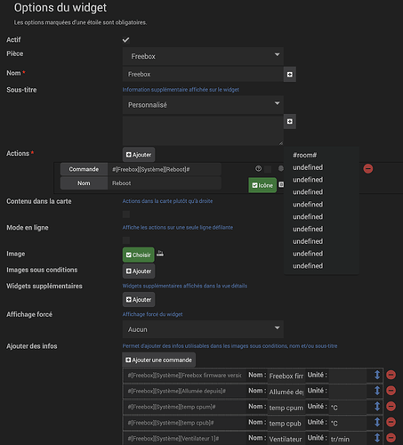

J’ai essayé les étapes suivantes
  • création d’un widget par duplication de celui que j’ai affiché en haut
  • suppression de toutes les informations
  • sauvegarde
  • ré-édition du widget
  • ajout d’une information
  • utilisation dans sous-titre personnalisée
    (à ce stade aucun problème tout se passe bien)
  • sauvegarde
    (et là j’ai perdu la forme texte de l’information embarqué dans le sous-titre replacé par #<numéro de commande>#)
  • je clique sur le + et mon information est remplacée par undefined
J’arrive à reproduire systématiquement :
  1. création widget Générique action
  2. Choix d’une commande action (peu importe)
  3. Ajour d’une info supplementaire (peu importe)
  4. Enregistrement
  5. re-edition du Widget
  6. sous-titre personnalisé
  7. si on sélectionne la commande ==> elle est en undefined
Je ne le constate pas sur d’autres widgets (mais je n’ai pas tout essayé !)

Fais confiance, ça sera traité. En attendant, essaye d’intégrer les infos supplémentaires via l’App smartphone. Ça doit fonctionner
En effet, je n avais pas relu la citation pensant que ca n etait que mon message.
Je reproduis aussi en effet sur certain widgets et pas d autre. Un peu bizarre puisqu on utilise la meme fonction partout.
