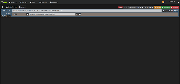

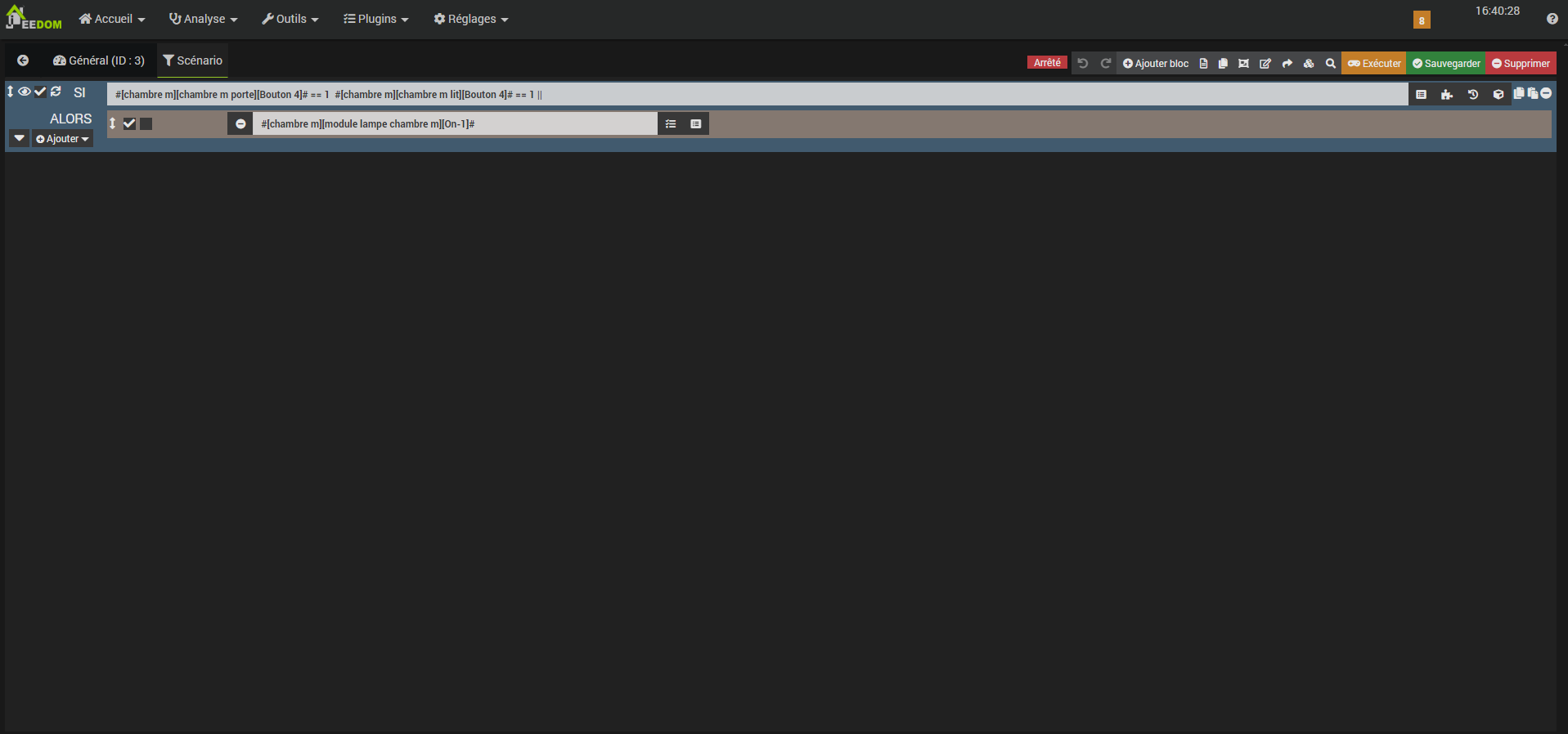

Je cherche a faire un va et vient avec Module Eclairage ON/OFF NodOn, 1 interrupteur Legrand et 2 soft remote de chez nodon en enoceoan.
J’ai commencer par le plus simple : allumer ma lampe avec une de mes soft remote.
Sauf que j’y arrive pas je vois pas ce que je fais mal mais mes scenarios soit ne marche pas.
Merci par avance pour les personnes qui se pencheront sur mon problème.
Bonjour @parker et bienvenue sur le community Jeedom,
#[chambre m][chambre m porte][Bouton 4]# == 1 || #[chambre m][chambre m lit][Bouton 4]# == 1
serait la bonne syntaxe.
A+
Michel

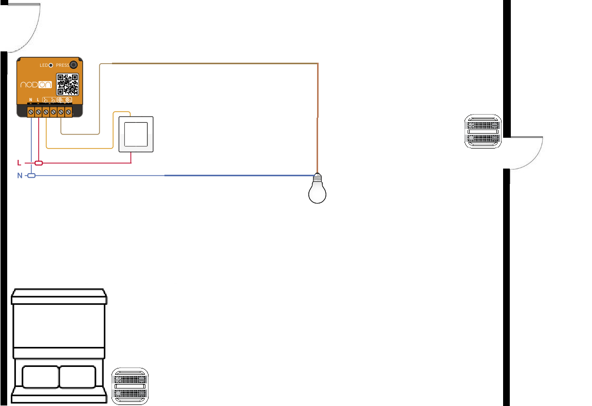

Un petit schéma électrique de ce que tu veux faire avec tes modules, inter et soft remotes serait le bienvenu pour t’éclairer (sans jeu de mot)
J’utilise le protocole Enocean pour mes modules et le plugin Enocean fait par jeedom.
Je viens de faire un schéma expliquant ce que je voulais faire et je m’aperçois avec ce schéma que c’est pas un va et viens que je fais mais plutôt un télérupteur ? une commande de la lumière avec 3 interrupteur.
bon j’ai testé avec l’expression de Michel_F et ca marche un moment mais ca bug et quand j’appuie sur les boutons des fois ca allume / éteint la lampe tout de suite.
Bon ben c’est pas encore ça !
