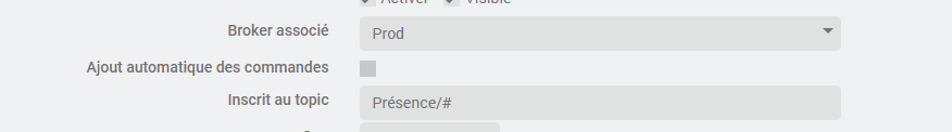

Exemple, j’ai un virtuel de présence que je publie sur Jmqtt :
Ensuite mes commande info, je choisi aussi le Topic et dans valeur je vais chercher les commandes du virtuel.
Ne pas oublier de cocher la case Pub auto, ce qui publiera automatiquement la valeur si il y a un event sur la commande du virtuel.

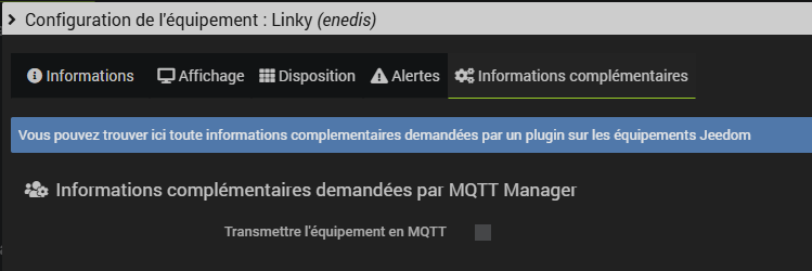

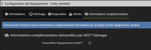

Avec le plugin MQTT Manager installé, il suffit de cocher la case Transmettre l’équipement en MQTT dans l’onglet Informations complémentaires de la fenêtre de configuration dudit équipement :
Cette configuration est mentionnée dans la documentation du plugin dans la section relative à la liaison entre 2 Jeedom en MQTT :
Le mieux étant d’aller sur les équipements que vous voulez transmettre, dans la configuration avancée de l’équipement (bouton en haut a droite sur la page de configuration de l’équipement) puis dans “Informations complémentaires” de cocher “Transmettre l’équipement en MQTT”
Cela me semble super, mais je ne parviens pas à le mettre en place : j’ai bien coché la case “transmettre en mqtt”, mais quand je vais sur le plugin MQTT et que je lance une découverte, j’ai un conflit de broker avec JMQTT : dans ce dernier, il apparait “broker local installé par MQTT”, mais celui qui avait été installé par JMQTT ne fonctionne plus et je perds la connexion de tous les équipements qui lui étaient rattachés. Inversement, si je réinstalle le broker local par JMQTT, MQTT me déclare que l’état du booker Mosquito est NOK
