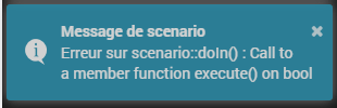

Mais voilà, j’ai une erreur !!
[ERROR] : Erreur sur scenario::doIn() : Call to a member function execute() on bool

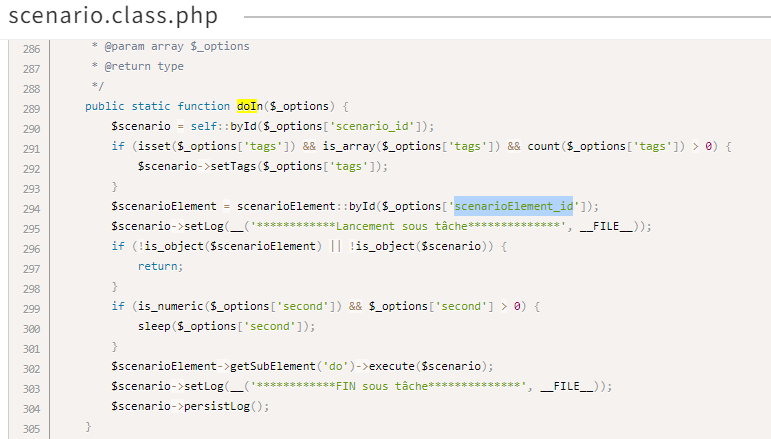

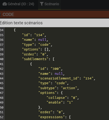

Donc j’en conclu que mon ‹ scenarioElement_id › => 154 n’est pas bon !
J’ai édité en mode texte le scénario cible n°24…
Il attend quoi comme scenarioElement_id ?? Ou c’est autre chose ?? :upside_down_face:
C’est pas l’api mais le code du core :wink:
scenario::doIn() ne sert pas à exécuter un scénario mais un bloc DANS, donc scenarioElement_id c’est l’ID du bloc DANS.

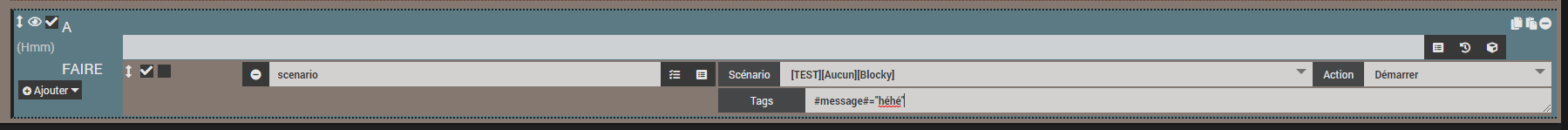

Après y a une solution crade, en mettant en Tag les infos du scénario à lancer et de le programmer à la fin du bloc CODE avec le bloc A / FAIRE, mais une petite fonction PHP pour créer une tache cron c’est plus mieux :wink:

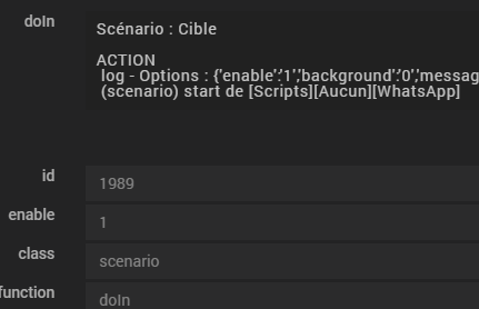

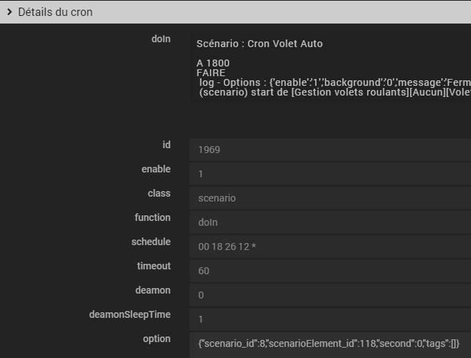

Un cron qui fonctionne :
La fonction ‹ setFunction › charge l’id du scenario et l’id du bloc scenarioElement_id
Il faut que le bloc du scénario cible soit un A/FAIRE, son getType est ‹ at › pour que cela fonctionne.

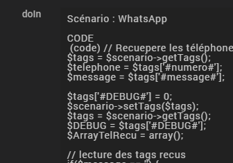

Si le bloc de la cible est autre chose le code sera exécuté :
la fonction doIn() va exécuter le bloc CODE
mais la syntaxe n’est pas reconnue :
La solution crade qui appelle un A/FAIRE dans le scénario cible ne fonctionne pas non plus.
